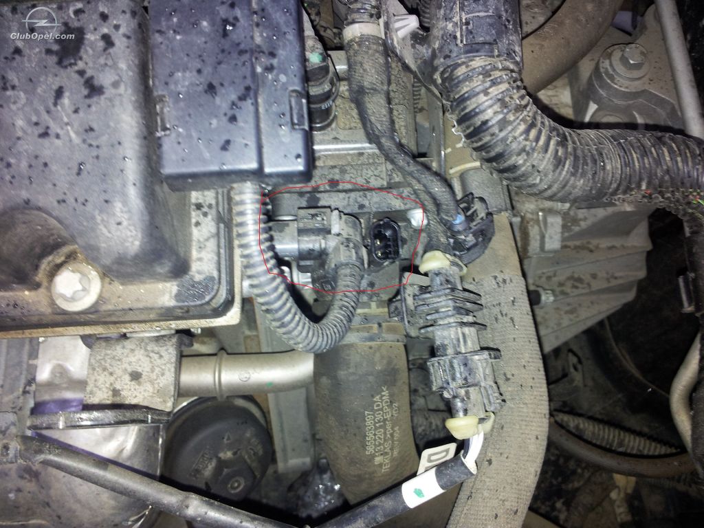

azi am facut o diagnoza la un prieten cu insignia de 1,8 ,si am gasit codul de mai sus. ce rezistenta de incalzire are termostatul ?
atasez o poza cu un senzor de pe furtunul ce duce la radiator. e cumva senzorul ect ? la masuratoare da infinit, o fi avand ceva electronica.

senzorul temperatura lichid racire este un termistor.. n-are voie sa indice infinit (adica 1)..

Am lamurit problema. Senzorul din imagine e heating element si e pus pe termostat. Am pus direct in mufa o rezistenta de 200 ohmi si eroarea a disparut iar fanul de pe radiator s-a oprit. Ect-ul e pus 20 cm mai in fata si are forma de L.
