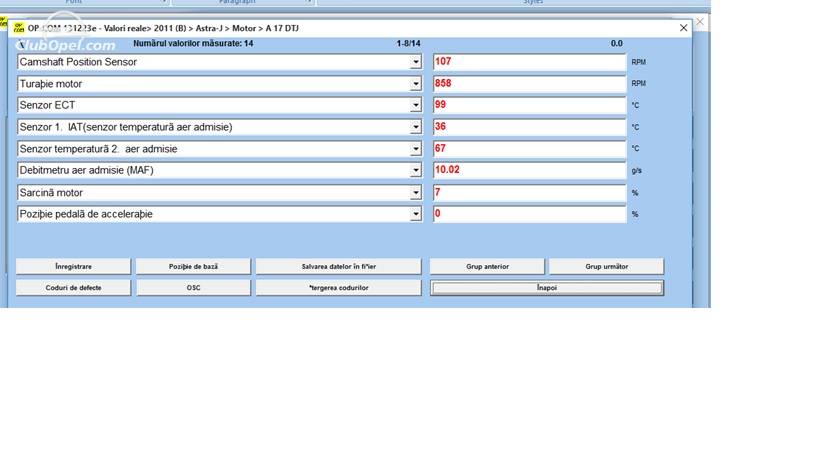

Observatii in mers:
Pana sa-mi faca figura, cu regulatorul pe care l-am inlocuit azi, in accelerare, consumul instant era foarte mare -25-35%. La mers constant, consum civilizat, in functie de viteza.
Cu cel cu care a venit masina din DE ( care e acum pe masina), consumul in accelerare nu a urmat mai mult de 24%. De asemenea, in mers constant, cosumul ok. Fluctuatii la ralanti nu are, decat daca ii pornesc si AC-ul. Normal, avand in vedere ca l-am inlocuit atunci. O sa-i fac un pistonas nou si gata.
Sa fi avut regulatorul o buba de nou...?
Mentionez ca turatia la axa cu came e la fel:107 la ralanti. De ce o da asa, nu stiu. Cert e ca nu mi-a dat eroare. Unul nou e 500 RON, vine in 7 zile si nu prea-mi vine sa-l schimb. Daca as gasi un voluntar sa-l probez pe masina lui, as incerca. Ma gandesc ca nu raporteaza correct catre interfata de test .
Va tin la current cu evolutia. Sper sa nu mai faca nebunii.

Update la problema: a mers o vreme bine, dupa care iar problema: p0652, p2127, s-a aprins esp, ma punea sa apas ambreiajul ca sa pornesc masina, desi nu ave astfel de intentii, etc. Resetam, dupa o perioada relativ scurta iar apareau, iar limitare putere. Pana la urma nu a mai vrut sa porneasca.
Azi de dimineata:
in momentul in care o porneam, dupa cateva secunde, tensiunea pe baterie ( cu voltmetru) cadea la 11V si ceva, apoi incepea sa balbaie rau, pana se oprea. cu robot pus pe baterie, merge ok. Concluzie: alternator cu bube in cap. parea a fi in scurt ( intre + si - da 0 ohmi). L-am dat jos, urmand sa-l duc maine la mester. Vedem ce se intampla.
Curios este ca nu se aprinde becul de la baterie.
Rotatiile axului cu came sunt raportate corect: 107. La masina lui @loredan apare aceeasi valoare, iar motorul nu-i face probleme. De ce o arata valoarea impartita la 4, nu stiu.
