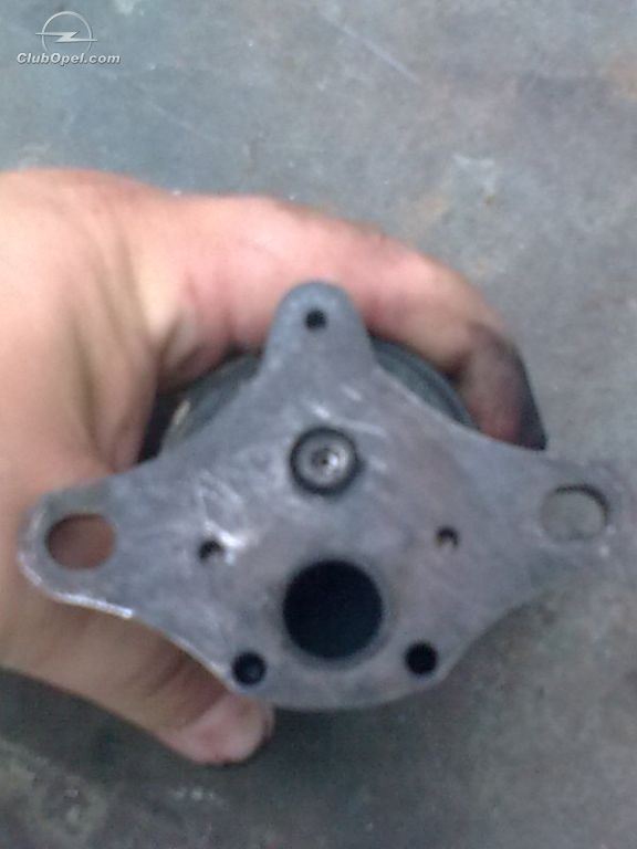

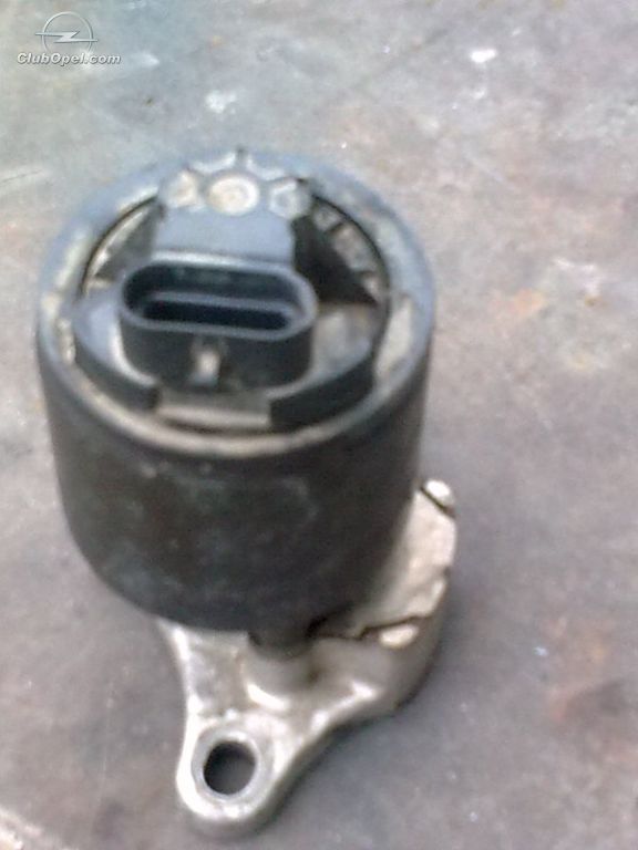

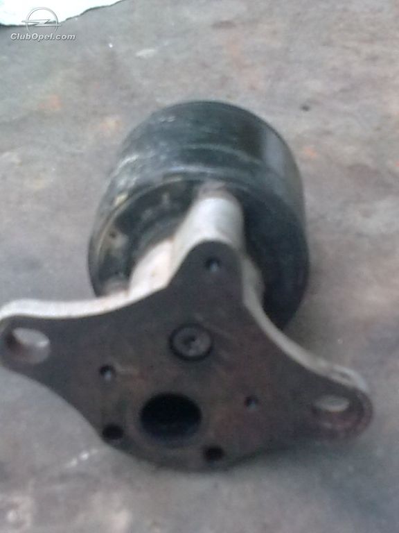

- am curatat - EGR ; injector ; senzor clapeta+clapeta acceleratie ; motoras relanti . - sonda lamda nam reusit sa o scot .(insa nu cred ca-i de akolo la tipu asta de motor). pe tester nu da nici o eroare ..agrafa NU STIU daca merge -am cautat de am inebunit- eu am mufa cu 16 pini la care se conecteaza "nenea cu testeru" si mufa este intre scaunele fata ..sub plasticul de la frana de mana, unele locatii ale pinilor sunt goale (banuiesc ca asa trebe sa fie) si nu prea stiu care sunt pinii 5-6, adik nu stiu daca e sigur mufa cu "pricina".
acum o sa pun si niste poze cu EGR pt tipu asta de motor ..sa va dati cu parerea daca merge desfacut mai mult ..io cred cai capsulat si nu merge desfacuta partea electornica (electrica) de partea mecanica .

(DACA GRESESC ... VA ROG ! nu ma judecati prea aspru ! ) nu gresesti de loc chiar ai facut bine ca ai inceput aceasta discutie din partea mea este bine deschisa la fel se intampla si la mine cand este rece trage super bine dupa ce se incalzeste incepe sa trepideze si sa nu mai traga dar nu mi se opreste motorul,eu am anulat egr-ul si am simtit o ameliorare merge mai rotund si parca trage mai bine si a mai scazut si din turatii la relantiu parca sta mai bine acum eu cred ca este de la egr cat mai curand am sa il schimb cu unul nou care costa 450 ron de la sonda lamda nu este pentru ca eu am scimbato si la fel face ,in caz ca rezolvi problema inaintea mea te rog sa ne spui si noua cum sa rezolvat

de desfacut am incercat si eu sa desfac egr-ul dar lam spart deci nu cred ca merge desfacut mai mult

culmea e ca eu daca anulez EGR merge la fel de prost ..am luat de la un amic un egr SH si tot la fel merge si cu ala .. am descoperit insa ca pot face testu agrafa (pseudoagrafa) si la modelul meu .. astazi repar -incerc- displaiul si daca merge incerc sa vad daca pot face resetare fara sa o pun pe tester ..si revin maine cu postari si spun daca am rezolvat ceva.
