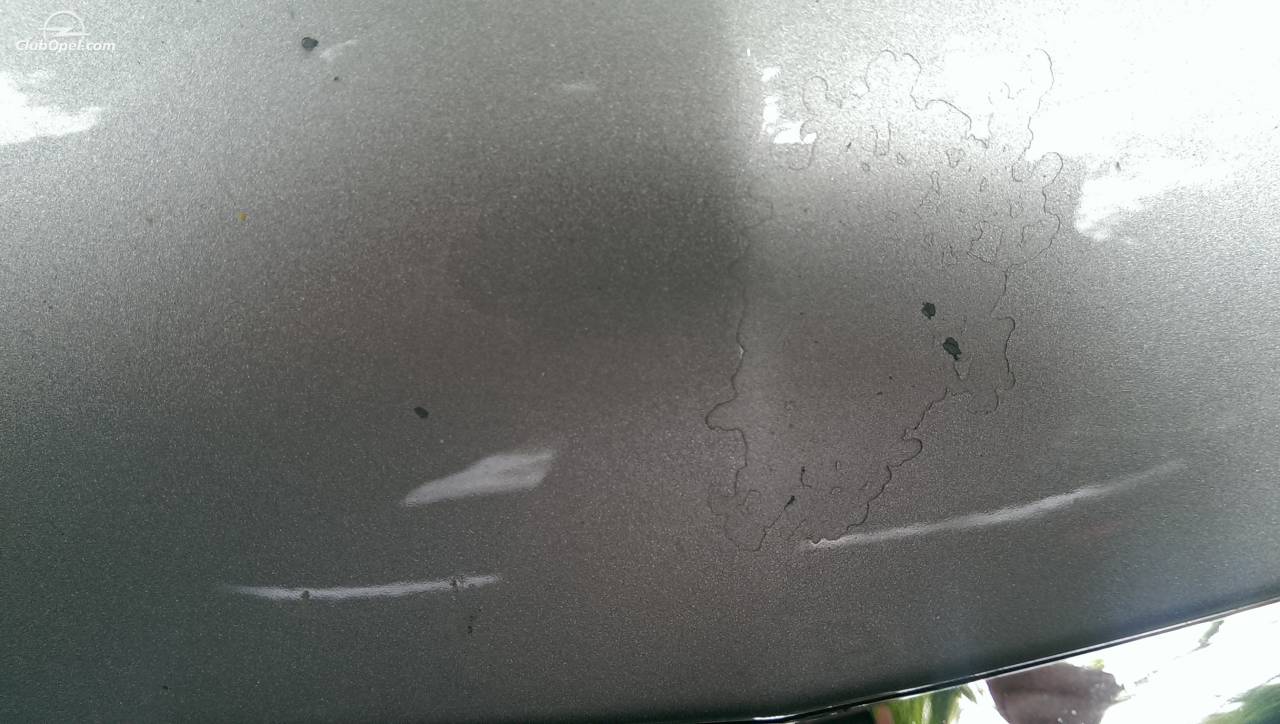

Va salut recent am constatat ca in anumite locuri vopseaua incepe se se exfolieze intr-un mod foarte ciudat ( mai ciudat este si faptul ca loviturile de piatra sunt excluse....masina stand mai mult in parcare.. si la dimensiunile pe car ele au petele ar fi trebuit sa fie bolovani destul de mari...care ar fi afectat si tabla ).
Cele mai afectate zone sunt in fata grila dar si in lateral dreapta sub usa din spate..in zone foarte aleatorii.
incerc sa atasez o fotografie dar momentan nu merge...
dupa ce resusesc sa o atasez, va rog pe cei care ati patit asa ceva poate ma luminati si pe mine ce ar putea sa fie...si bineinteles cum naiba sa evit sa mai apara...? remedii daca exista in afara de vopsire totala..bineinteles ca asta e evident..

si faza trista este ca sunt vreo 10 buc de pete din astea in total ...aparute in decurs de vreo 2 saptamani...
foarte ciudat...si m-am uitat atent...nu sunt urme de lovituri...de piatra..si nici nu pare sa fie opera vreunui "amic " care sa puna ceva solutie...agresiva coroziv..
petele sunt foarte aleatoriu dispuse.. ( nu a stat nimeni se puna cu pipeta din loc in loc.. 😊 ) ..
tin sa cred mai degraba ca a fost slab decapata vopseaua in zonele acelea.. ?
intrebarea este daca se poate face ceva ...? iese la vreun polish..desi nu cred..?
revopsire doar in anumite zone daca se poate..?

hmm...foarte greu de crezut partea cu revopsirea...pentru ca este in zone care acopera o mare parte din masina, si asta ar fi insemnat sa fie revopsita toata...nu a-s crede..
pe de alta parte ..in margine se vede foarte bine stratul de lac cum este "rupt " parca ca urmare a unei actiuni externe...
si am incercat sa mai fortez...cu unghia...sa trag sa vad daca se mai duce mai departe exfolierea...
aici devine si mai ciudat....ca am insistat..si nu continua..parca numai petele alea de 2-3 cm..au fost niste bule de aer sub vopsea ?!?!
f**k x files..pe vopsea.. 😃

corect este capacul de la stropitorul de faruri...in foto, numai ca petele astea se intind pe o mare parte din masina ( prag dreapta spate, grila fata in vreo 5 locuri , sub usa dreapta fata...ciudat ca pe stanga nu exista decat una singura...pe dreapta si in fata sunt mai multe.. )

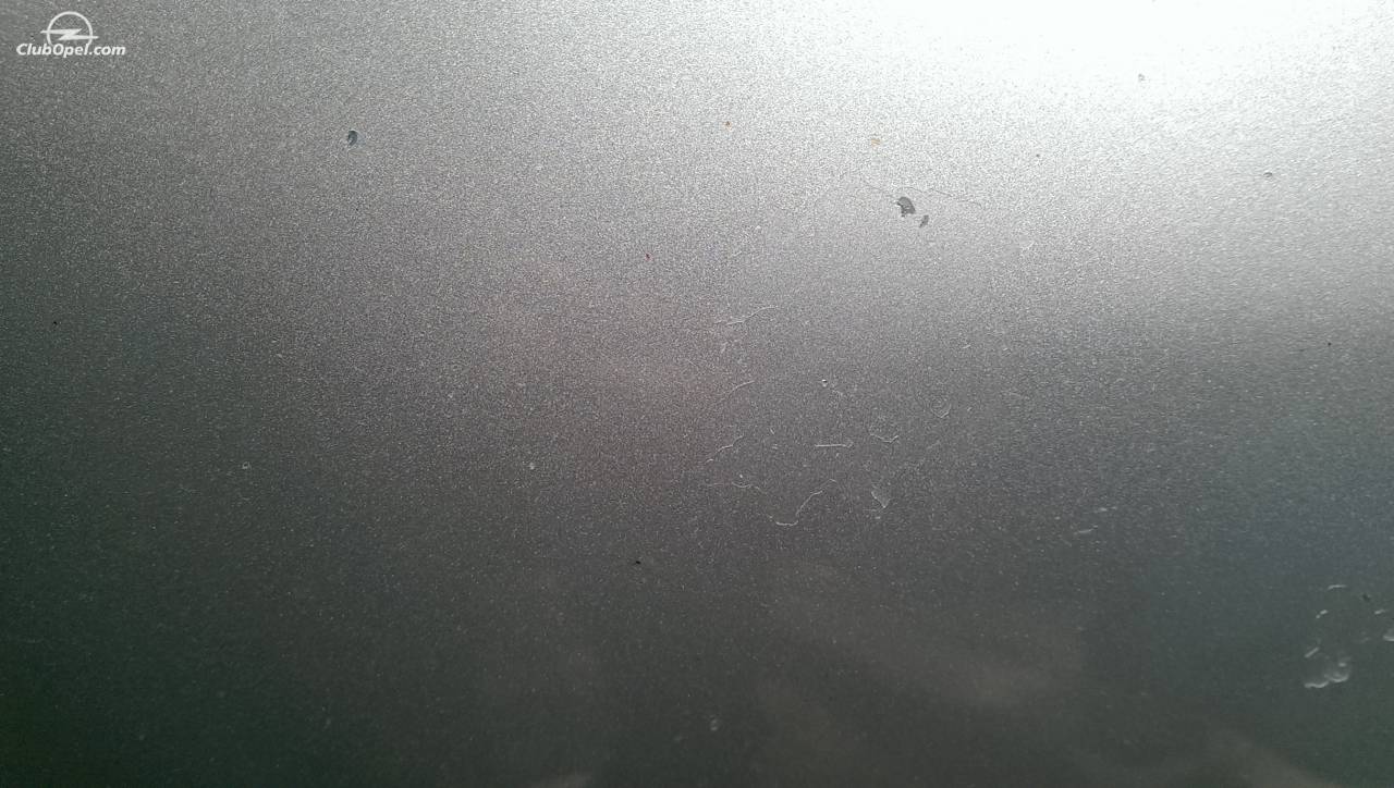

  • canguru
  • Mesaje scrise: 850
  • Masina: Insignia 2011 A20DT LBR
  • Cont inregistrat: 11 Jul 2014
Eu pe bara din fata am in cateva locuri lacul sarit, posibil elementul sa fi fost revopsit?
In poze sunt doua bucati sarite, diametru aprox 3cm, mai alte cateva mai mici
