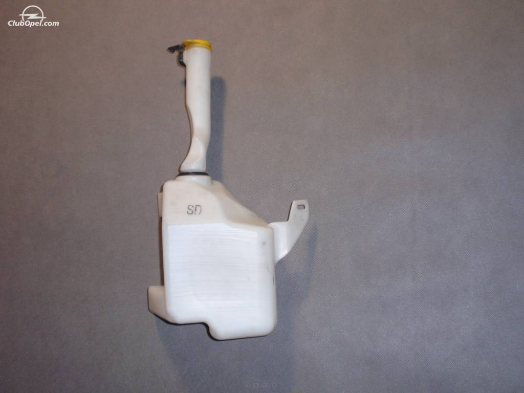

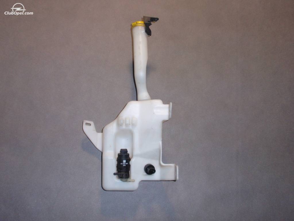

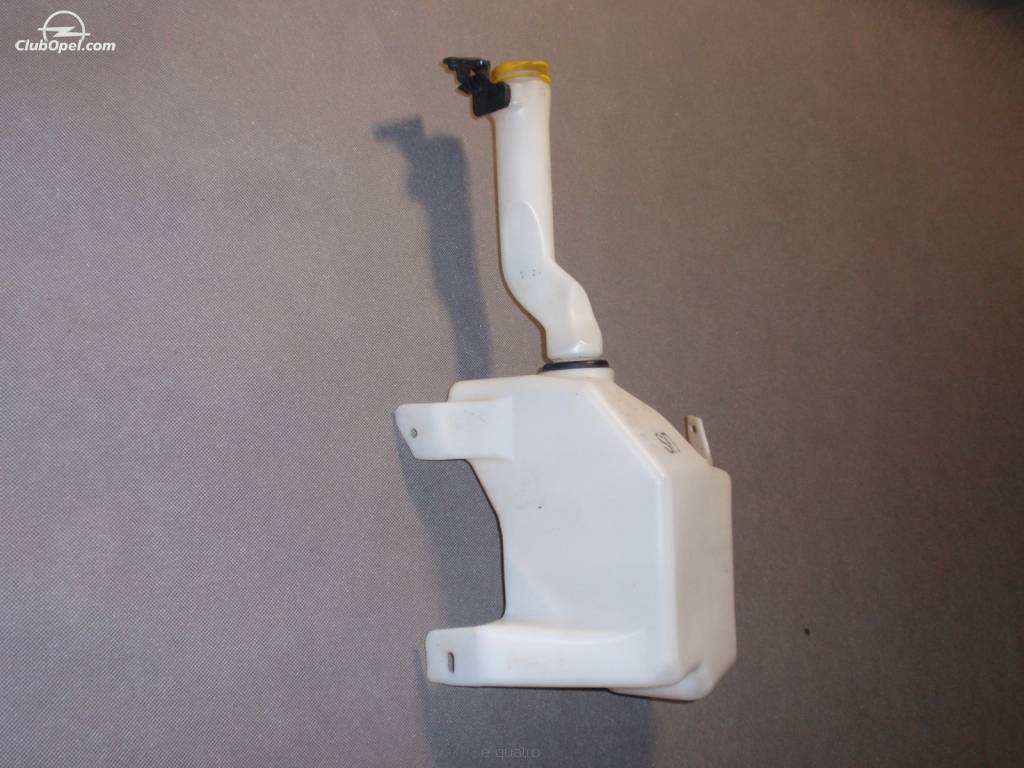

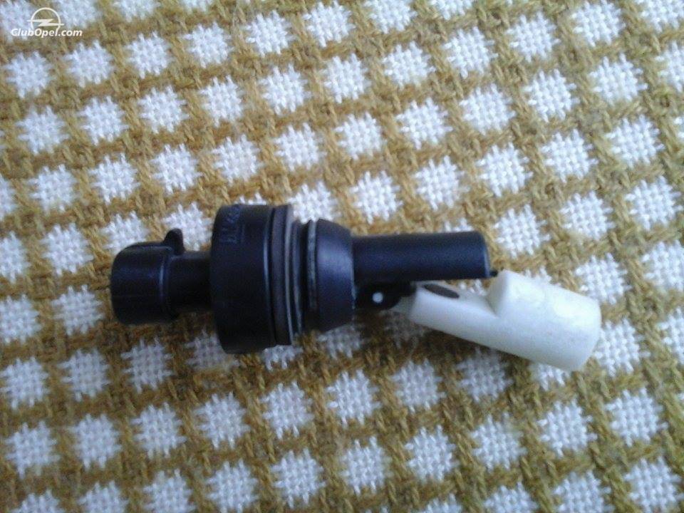

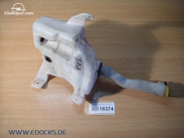

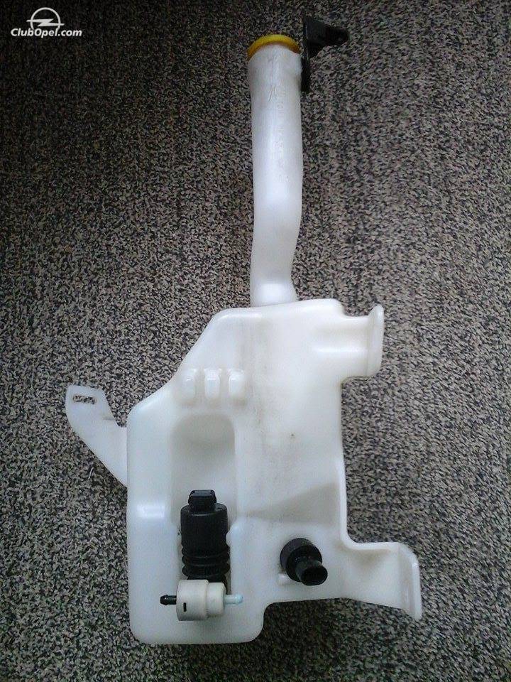

http://www.serviceopel.ro/p...re-parbriz-GM_457
si nu numai
sh:
http://olx.ro/oferta/vas-li...t.html#0588c46ef9
asta are senzorul, il vezi in poza a 2-a in dreapta jos
vezi ca pe olx unii zic ca are senzor de fapt ala lipseste...
http://olx.ro/oferta/vas-li...n.html#0588c46ef9
de exemplu asta nu-l are
daca te uiti la poza langa urechea din dreapta jos e o mica umflatura orizontala, deasupra ei vine senzorul
eu l-am luat sh de la dezmembrari...
50 de lei cu tot cu transport si dupa vreo 3 ani inca functioneaza...

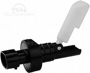

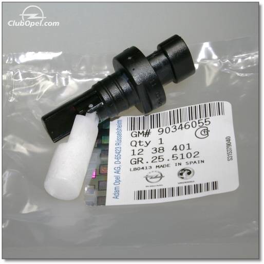

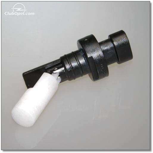

Codul piesei cred ca este acesta.
http://www.partsbase.org/parts/ope-1238401/
12 38 401 | 90346055 | Senzor nivel apa spalare geam |
Hella 108 RON | GM 100 RON | febi 66 RON | VEMO 71 RON
http://www.scribd.com/doc/5...re-Parbriz#scribd
Prima data vezi ce are cel de pe masina, cred ca bucata de plastic (alba) sa blocat/mizerie/rupt poate mai merge facut ceva cu el, o spalare cu detergent de vase nu ii strica.
Sau nu este in pozitia corecta... cum a spus si colegul mai sus verifica daca este pusa (mufa) bine. | sau nu are... sau fire rupte in fir-mufa.... etc... a scris mai sus @jgyprime cauze posibile...
