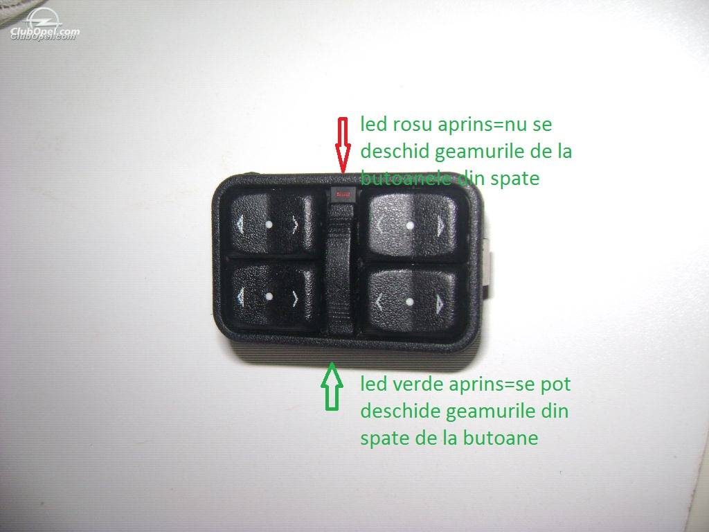

mircea31
lasa firele in pace si ni mai rascolii prin ele si incearca asta din poza

Daca poti detalia poza.
Daca este rosul - de ce nu se pot deschide ce indica culoarea rosie? (ce defect sau siguranta arsa ....)
Exista comanda de blocare geamuri spate? (daca da, care este)

Daca e pe rosu , sint blocate comenzile de pe spate .e siguranta pentru copii.e normal sa nu mearga comenzile

Comuta butonul in poztia ON - verde, apoi se vor aprinde si ledurile de la comenzile de pe portierele spate!
Asa cum zicea Gyenes este o protectie pentru copii!

nicunicu a scris:mircea31
am incercat si asta si nu merge
