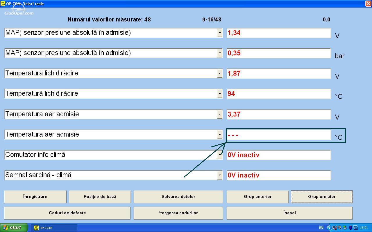

Am observat ca pe tester la senzorul temperatura aer admisie arata doar 3 linii orizontale.

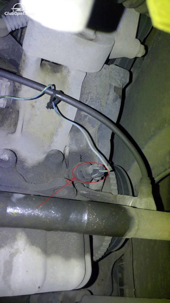

Astazi am deconectat mufa de la senzorul de batai cred, cel aflat langa fulia arborelui cotit, dar dupa ce am pornit motorul nu s-a aprins beculetul cu motoras. Va rog sa-mi spune-ti daca este normal. Va mai rog sa-mi spuneti si despre senzorul de temperatura admisie daca ar trebui sa indice ceva atunci cand verific Valori Reale pe tester. Pun o poza cu senzorul

Senzorul din spatele fuliei arborelui cotit este Senzor Presiune Ulei, acel senzor care controleaza indicatorul (becul) de ulei, de la ceasurile din bord.

Iata cum indica pe tester lipsa temperaturii la senzor temperatura admisie . Ii rog pe cei care au posibilitatea de a conecta un tester pe masina lor, sa-mi spuna daca indica ceva si ce anume sau poate programul meu pentru diagnoza (OP-COM CHINA CLONES 2010) nu este bun . Va multumesc!

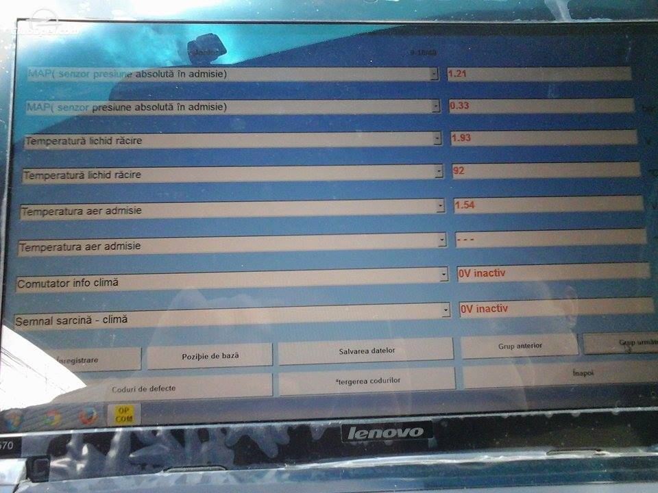

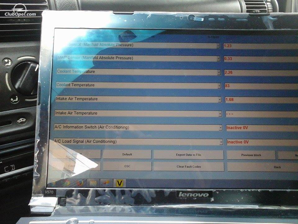

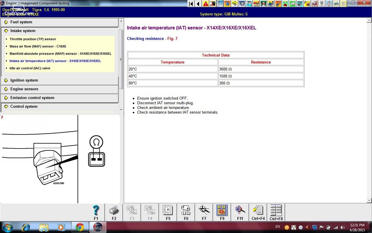

@cipylan: Ai schimbat degeaba senzorul, te-au pacalit liniutele. La toate Tigrele, fie ca merg bine fie ca merg prost sunt prezente acele 3 linii in loc de valoarea alfanumerica, desi in primul camp de sus arata valoarea voltajului primit.
Iti postez doua fotografii de pe Tigra mea, testata cu 2 versiuni diferite de OpCom, asta ca sa te convingi. Chiar daca a mea este 1.6 16V, senzorul este identic.
Daca urmezi sfatul colegului amr84 sa verifici senzorul mergand cu masina cu mufa scoasa ar trebui ca dupa cateva sute de metri sa se aprinda beculetul cu motorul si masina sa nu mai traga (verificat de mine personal acum cateva minute ca sa nu te induc in eroare).
Verificarea functionarii acelui senzor se face cu motorul oprit la diferite temperaturi ambiente scotandu-i mufa si punand un ohmmetru sau multimetru, dupa caz, pe pinii senzorului. Rezistenta afisata pe aparat in functie de temperatura trebuie sa fie ca in foto de mai jos (testata tot de mine si nu minte autodata).
Succes la verificat !
P.S.: Si eu am avut bubele tale, de fapt nu eu, ci fostul proprietar si dupa ce a schimbat bobina, bujii, curatat EGR, senzor admisie si multe altele s-a declarat invins 😊 😊 😊 Am luat eu masina, am facut testele de mai sus ( pe care acum le-am repetat pentru tine ) si dupa 30 de minute de munca i-am inlocuit o fisa de bujie si masina mananca asfalt. 😉

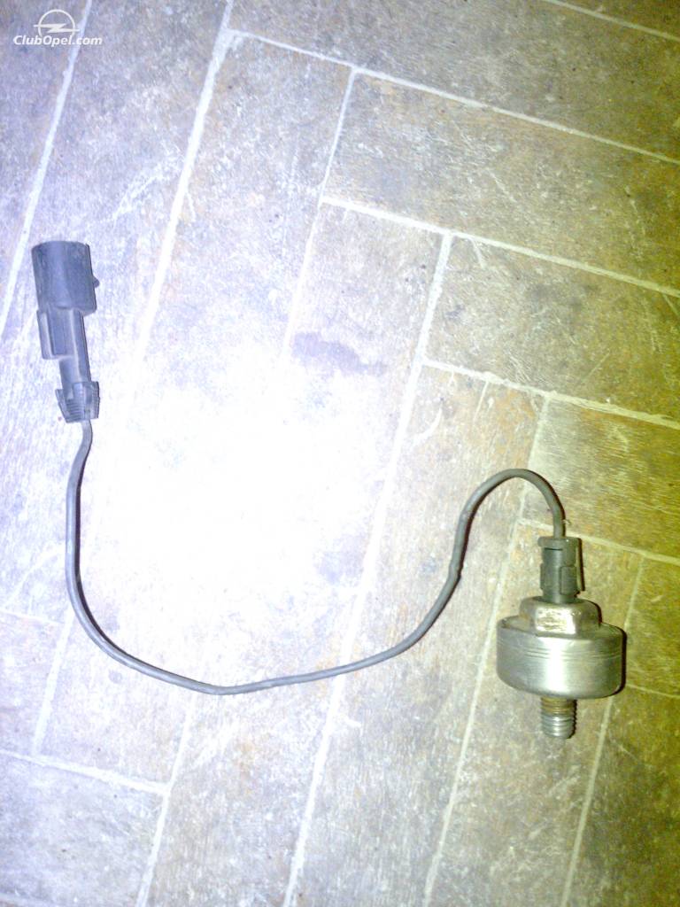

Cu relantiul tot n-am rezolvat-o si am facut tot felul de teste, printre care am inlocuit alimentarea de la pompa pana la rampa, dar de geaba. Acum am zis sa vad daca nu o fi senzorul de batai, fiindca anul trecut zic eu, parca de cand am constatat ca ar fi probleme cu relantiul, la o reparatie a motorului cand am conectat mufele cablurilor, am incurcat mufa de la indicatorul presiunii uleiului cu cel al senzorului de batai si probabil so fi defectat, ca alta cauza nu mai vad. Problema este ca nu gasesc astfel de senzor pe site-urile cu piese auto. Cu speranta ca ma veti putea ajuta am sa pun o poza cu acest senzor si poate imi dati cateva detalii unde sa caut senzorul.

Salut! Din nefericire nu reusesc sa-i dau de cap cu relantiul asta si am schimbat o multime de piese. Ieri am verificat senzorul clapetei de acceleratie, fiindca de la un timp ma tot deranja eroarea din bord cu probleme la TC. Am masurat rezistenta si totul pare sa fie in regula, tensiune vine corect, deci este functionala clapeta. Acum vreo doua luni in urma am inlocuit senzorul de pe arbore, crezand ca este defect, insa la fel. Ce este ciudat, ca la plecarea de pe loc se aude motorul ca si cum este inecat, la fel se intampla si la viraje, dar cel mai des se intampla la viraj dreapta si are demaraj greoi. Ieri ma saturasem sa tot acceperez si sa o turez, fiindca se ineca si tragea tot mai greu, asa ca i-am deconectat mufa de lasenzorul arborelui cotit. Vreau sa va spun ca merge excelent comparabil cu felul in care se misca cu senzorul conectat. Demarajul nu ma da pe spate, dar nu se mai ineaca si am si alta stare psihica la condus. Singura problema pe care am constatato este pornirea, fiindca trebuie sa invart destul de mult motorul pana porneste. Motorul ca si inainte are un tremurat care se simte in volan si caroserie. Daca imi puteti da un sfat il astept cu placere

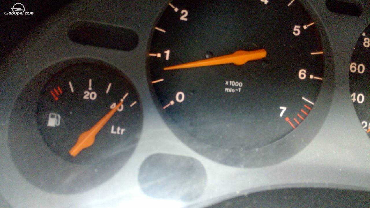

Cu senzorul montat pornește la sfert, turația este 1200 la pornire, însã odatã ce se incalzeste motorul scade turația cam pe la 700 ture si tremura destul de urat. Sâmbãtã am înlocuit filtrele din injectoare si am spãlat injectoarele pe interior, dar nu s-a schimbat nimic în funcționarea motorului. Tind sã cred cã s-o fi prãjit ceva prin ECU, fiindcã totul a început acum câțiva ani în urma, când dupã o reparație la CV, am montat greșit senzorul de bãtãi cu cel de ulei, fiindcã au aceiași mufa si la demontare nu am ținut cont. Am un alt ECU, dar dupã ce îl conectez îmi apare eroare în bord, ca as fi fãcut proba mãcar sã vãd dacã se schimbã ceva. Dacã aveți idee cum sa schimb ECU sau dacã se poate verifica ECU prin intermediul OBD, va rog sã-mi spuneți.
