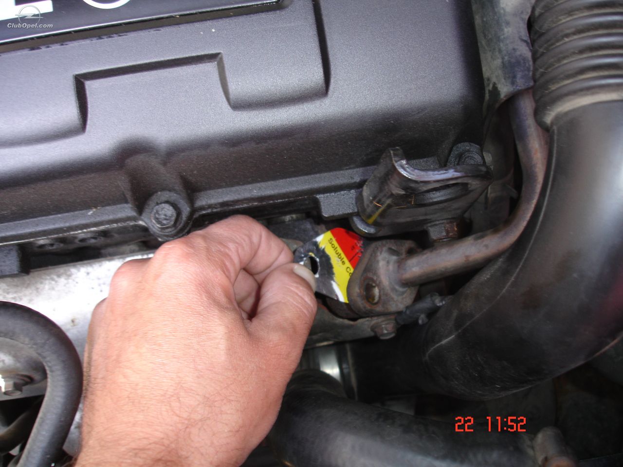

...ca sugestie aiurea , anuleaza EGR-ul pentru o zi- doua si vezi daca se mai ,,ingana,, ...o tablita banala .....
