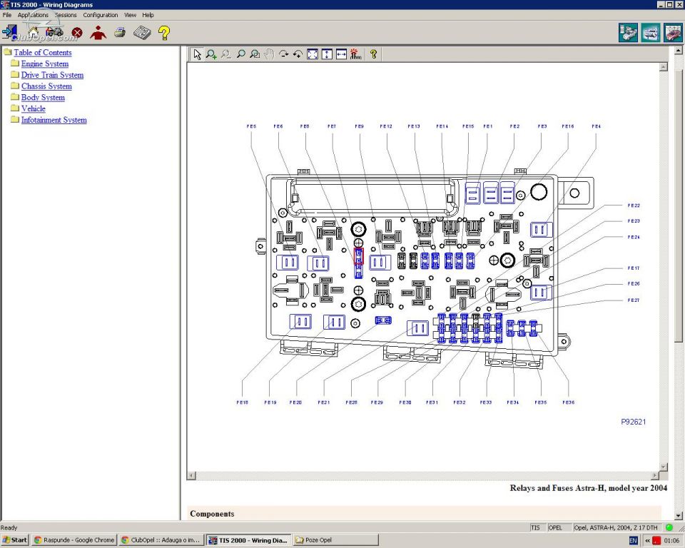

Buna seara ,am un opel astra h din 2004 1.7 cdti cod motor z17dth si am 2 tablouri de sigurante,in portbagaj si in fata la motor
are cineva o schita cu tablou sa vad ce sigurante sunt fiecare? nu imi mai merge pompa pentru lichidul de parbriz. Multumesc frumos
  • Mesaje scrise: 7,053
Salut.
Siguranta FE7-10 A, pt. pompa de parbriz e in UEC (la motor).
Sarbatori fericite.

aceeasi problema si la mine. nu merge spalatorul de parbriz. pompa insa se aude bazaind. Nu merge nici pe parbriz nici pe luneta. Exclus inghetul deoarece folosesc tot timpul doar lichid de iarna iar masina a stat parcata 2 zile intr-o parcare subterana (~15 grade) si tot nu si-a revenit. Spalatorul de la faruri, insa, merge.
  • sh33la
  • Mesaje scrise: 9
  • Masina: Astra 2004
  • Cont inregistrat: 07 Mai 2010
Multumesc frumos pt schita mi-a fost de ajutor, am schimbat siguranta respectiva si acum e totul ok.Multumesc inca o data si Sarbatori Fericite

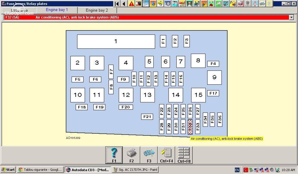

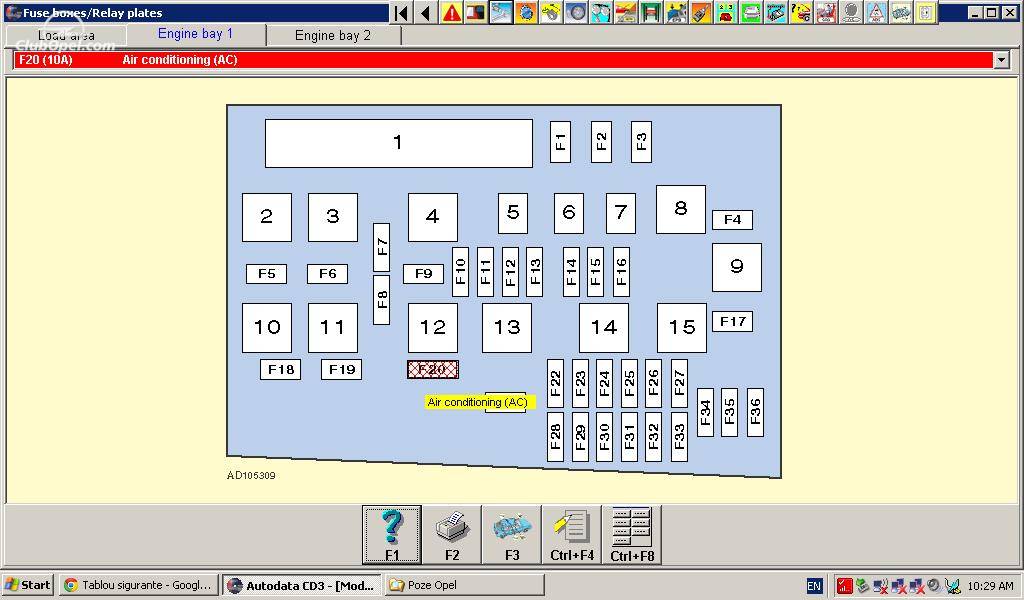

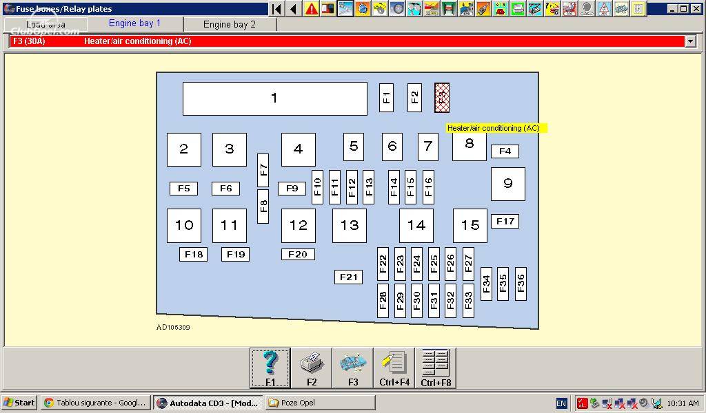

imi poate spune si mie cineva unde gasesc siguranta de la AC ? astra h 1.7 cdti 2005 este modelul
Verifica siguranta 27 din UEC.
  • danut.brutus
  • Mesaje scrise: 36
  • Masina: Astra 2006
  • Cont inregistrat: 08 Apr 2014
nu e nici`o siguranta cu nr 27 la motor 😢..m`am uitat si in spate in portbagaj si nu e..
E si 27 dar nu e de la A/C.
Verifica F3, F20, F32 din UEC (panoul de la motor).

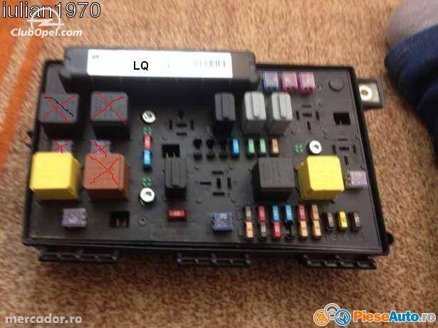

Stie cineva care este siguranta si/sau releul pt electroventilator din UEC?Am observat ca in panoul de sigurante din portbagaj nu gasesc nimic legat de electroventilator.
Mentionez ca nu mai imi porneste deloc electroventilatorul,dar testat (dat jos de pe masina) merge foarte bine,chiar in ambele trepte de viteza.
Opel astra H 2005 1,6 benzina,Z16XEP
Multumesc!
Salut.
Verifica releele si sigurantele marcate cu rosu.
