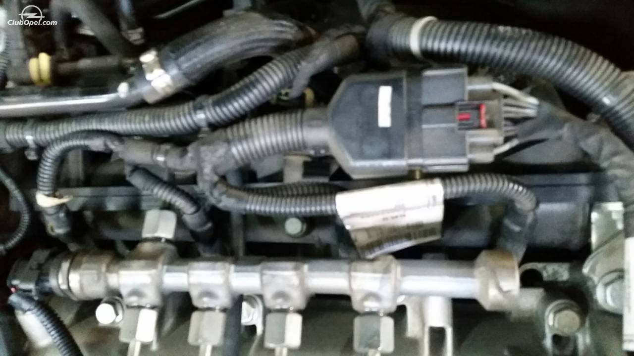

Poti sa iti dai seama destul de simplu ce bujii ai, dupa mufa. Asa cum se observa si din pozele de mai sus, au mufe diferite, iar cea cu senzor e mai umflata in partea de sus.

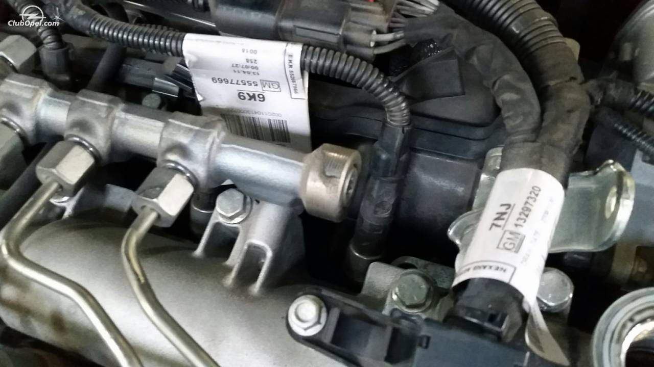

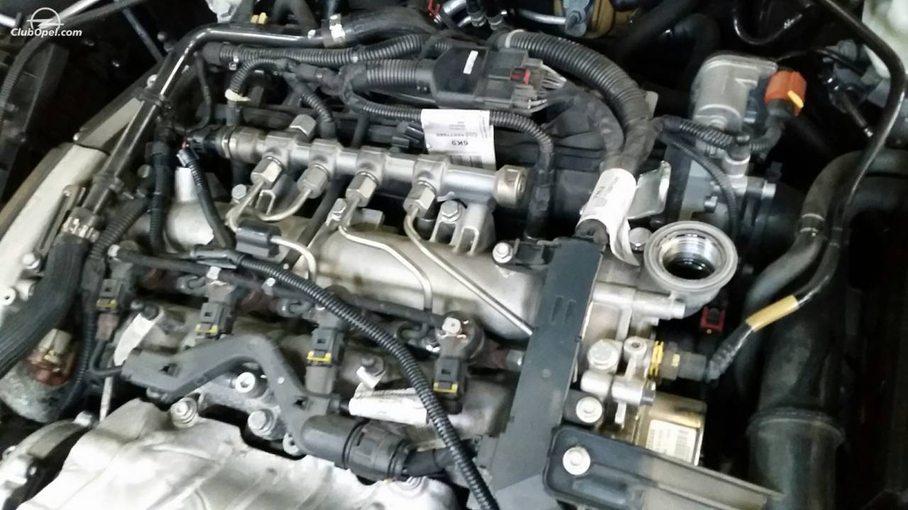

valix - tind sa cred ca sunt cu senzor exceptand ce a spus mecanicul, se vede si in foto ca sunt cele grasute ! Pentru resul nu stiu ce sa spun..

clau - din pozele facute de mine pare sa reiasa ca sunt cele cu senzor....si sunt toate 4 la fel.... 😢

Da, asa pare. Puteai sa scoti mufa si se vedea mai bine.
