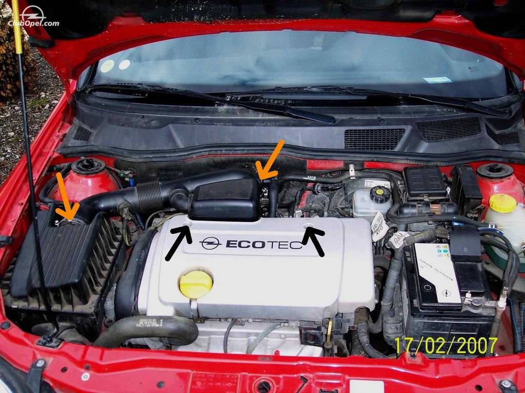

1.Aici am desfacut cu o cheie Torx? cred (noroc ca am gasit iuntr-o trusa uitata de lume un cap de acest tip) cele 2 suruburi care tin ornamentul acela cu Ecotec, dupa scoaterea busobului de ulei, desigur..(sagetile negre)

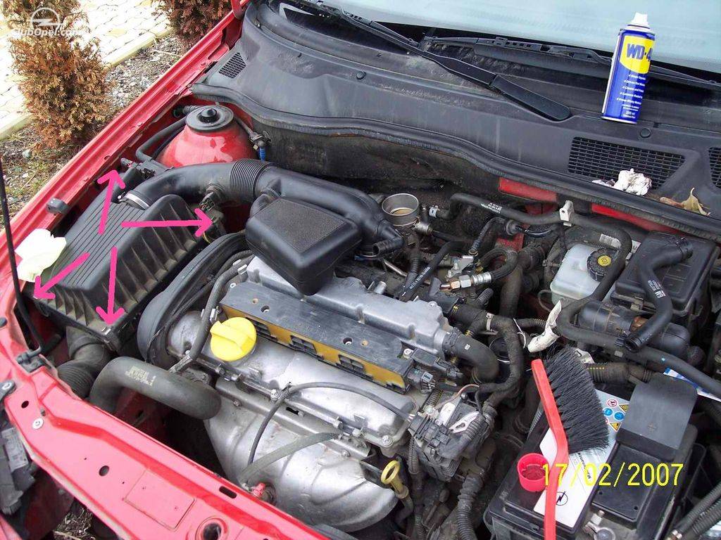

2.Am slabit colierele(sagetile caramizii) care tin tubulatura de aer (la mine erau niste coliere de otel cred cu autostrangere) si am scos tubul de pe corpul clapetei si l-am tras deoparte cu expunerea clapetei de acceleratie

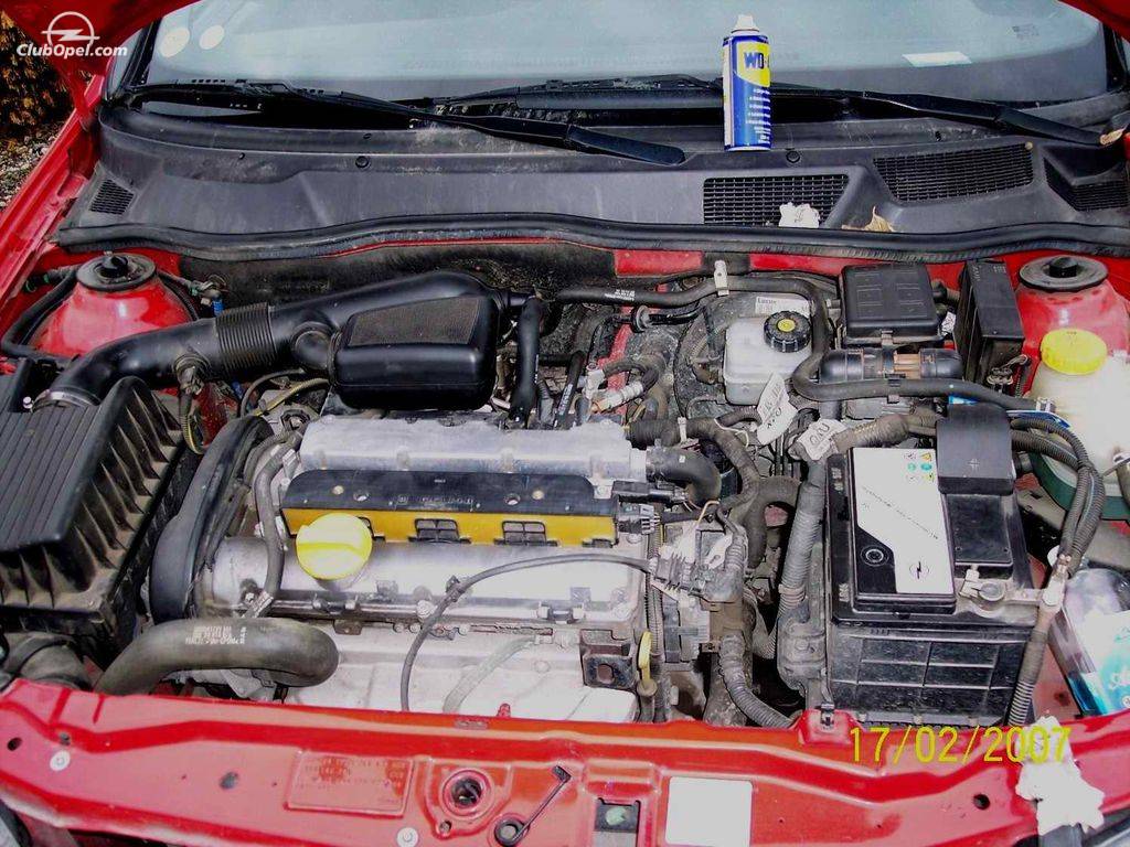

Iata cum arata motorul cu capacul desfacut..

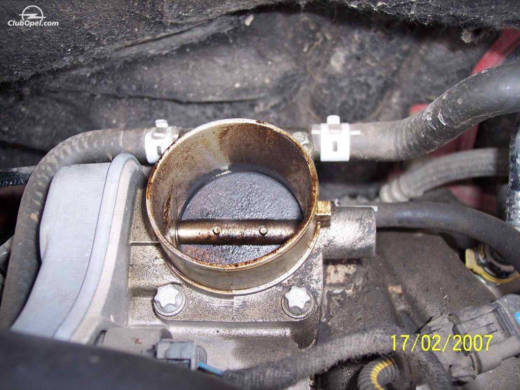

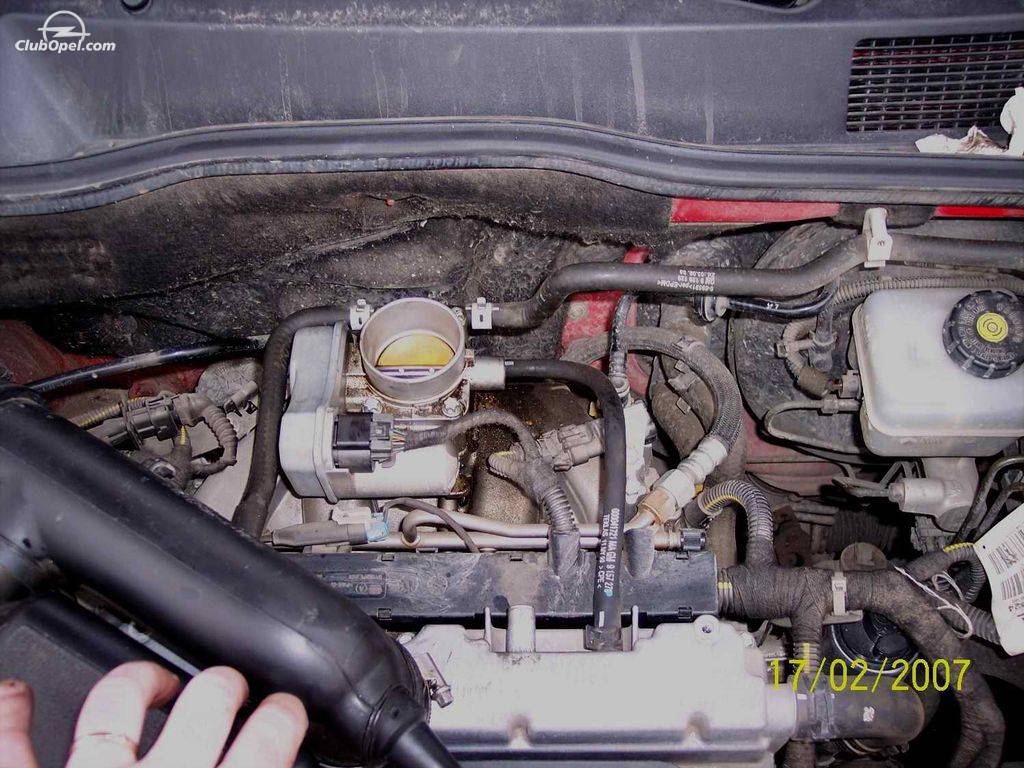

Dupa indepartarea tubului deasupra clapetei iata ce s-a vazut la mine..
Partea superioara a clapetei cat si peretele interior sunt murdare cu o substanta uleioasa, de o consistenta destul de scazuta, asa ca la mine s-a putut curata destul de usor cu o carpa curata si inmuiata cu putin WD40...altceva nu am avut la indemana..dar exista in comert si cam asa ceva se foloseste spray carb@throttle cleaner...
Am curatat bine-bine peretii si partea superioara a clapetei, dupa care, cu grija si cu atentie, ca sa nu scap nimic in corp, am apasat usor clapeta pe latura dinspre mine. aceasta se misca destul de usor, si revine la pozitia initiala, fiind in legatura cu un resort-arc?....aici trebuie tinut contra la clapeta pentru a curata si partea ei inferioara (fata cealalta) cat si peretii interiori aflati sub clapeta.
NOTA! NU SE FOLOSESTE NICI UN OBIECT METALIC!
Eu am infasurat pe deget carpa si am curatat cat de bine am putut...si am mai folosit vreo 10 betigase de urechi pentru curatarea in locurile mai inaccesibile degetului meu (si le am destul de groase 😂 )
Dupa aceasta operatiune, iata cum arata clapeta si corpul..
Nu v-am spus ca am mai curatat cu carpa curata si partea terminala a tubulaturii de aer (cea care vine peste corpul clapetei)- dar de aici nu a iesit cine stie ce mizerie, tubul care duce gazele de carter (cred) in corpul clapetei (avea ceva mizerie chair si putina spuma si asta, dar cred ca e ceva normal...) cat si faptul ca am desfacut clemele de la filtrul de aer (sagetile roz) si am inspectat, scuturat putin si filtrul de aer.

dat fiind faptul ca am ajuns intr-un service cu scule (adevarate) din alte motive am vazut in fata ochilor modul in care se curata cu adevarat un throttle body..
din pacate pot sa va spun ca modul de curatare descris de mine in postul anterior este doar unul de suprafata, neavand un efect scontat in cazul in care corpul este cu adevarat murdar. Problema murdariei acumulate se repercuteaza in special asupra partilor sitate sub nivelul clapetei, loc in care nu poti ajunge prin ceea ce am descris eu.
din pacate nu am avut aparatul foto la mine, asa ca incerc sa descriu ceea ce am vazut.
cele 4 suruburi care prind corpul de galeria de admisie...acolo...negreala nu alta...
omul a desfacut toate furtunele ce leaga corpul (inclusiv cele de racire-atentie e posibil ca sa tasneasca ceva lichid)
omul a luat corpul, a pulverizat pe el ceva solutie de la winns (avea stand de curatat injectoare si valve) si a inceput sa curete cu o periuta intai in interior, a mai pulverizat muuulta solutie...treaba incepea sa arate mai curata.
dupa ce a curatat partea interioara a mai pulverizat in asa fel incat solutia sa intre in toate cotloanele...apoi a trecut la un tratament serios de aer comprimat...din nou solutie...din nou aer...din nou solutie..din nou aer...privit i lumina...din nou aer..ma rog...totul a tinut cam 30 minute de pulverizat, suflat..etc.
dupa ce l-a uscat bine-bine a repus garnitura si toate furtunele...si bataie..
dupa repunerea tuturor trebuie facuta o recalibrare a pozitiei clapetei...masina va porni pe un relanti mult mai inalt decat cel normal..la mie a pornit pe 2800 de ture..asta se face punand contactul fara demaror vreme de 30 de secunde (dupa cum spun specialistii) si gata..
rezultatul|: relanti uniform, fara zvacnituri, reveniri in ture rapide si aceelarari rapide
