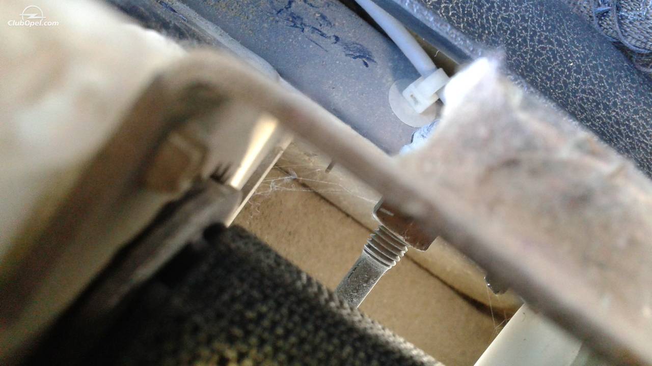

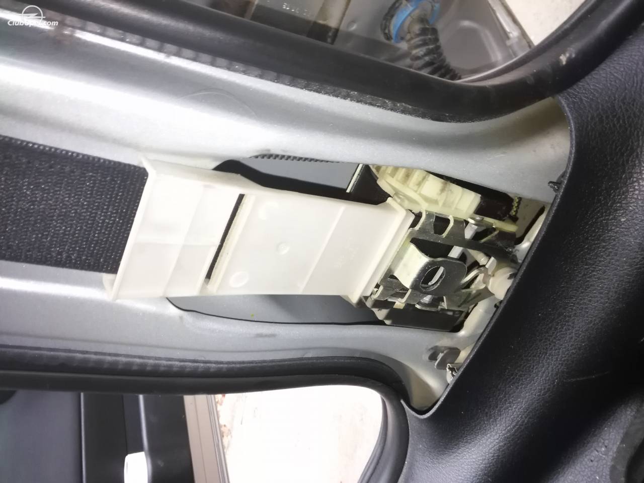

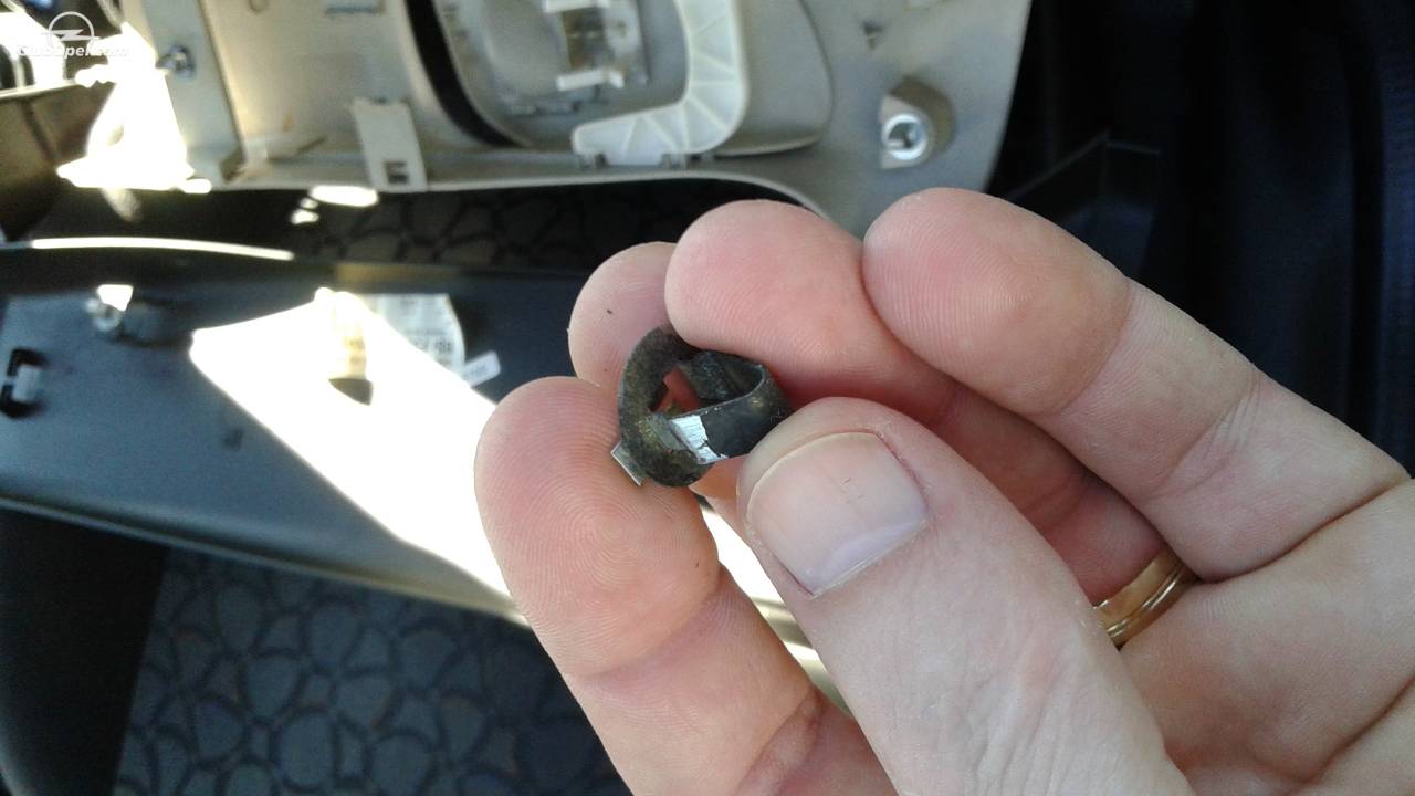

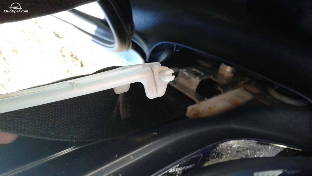

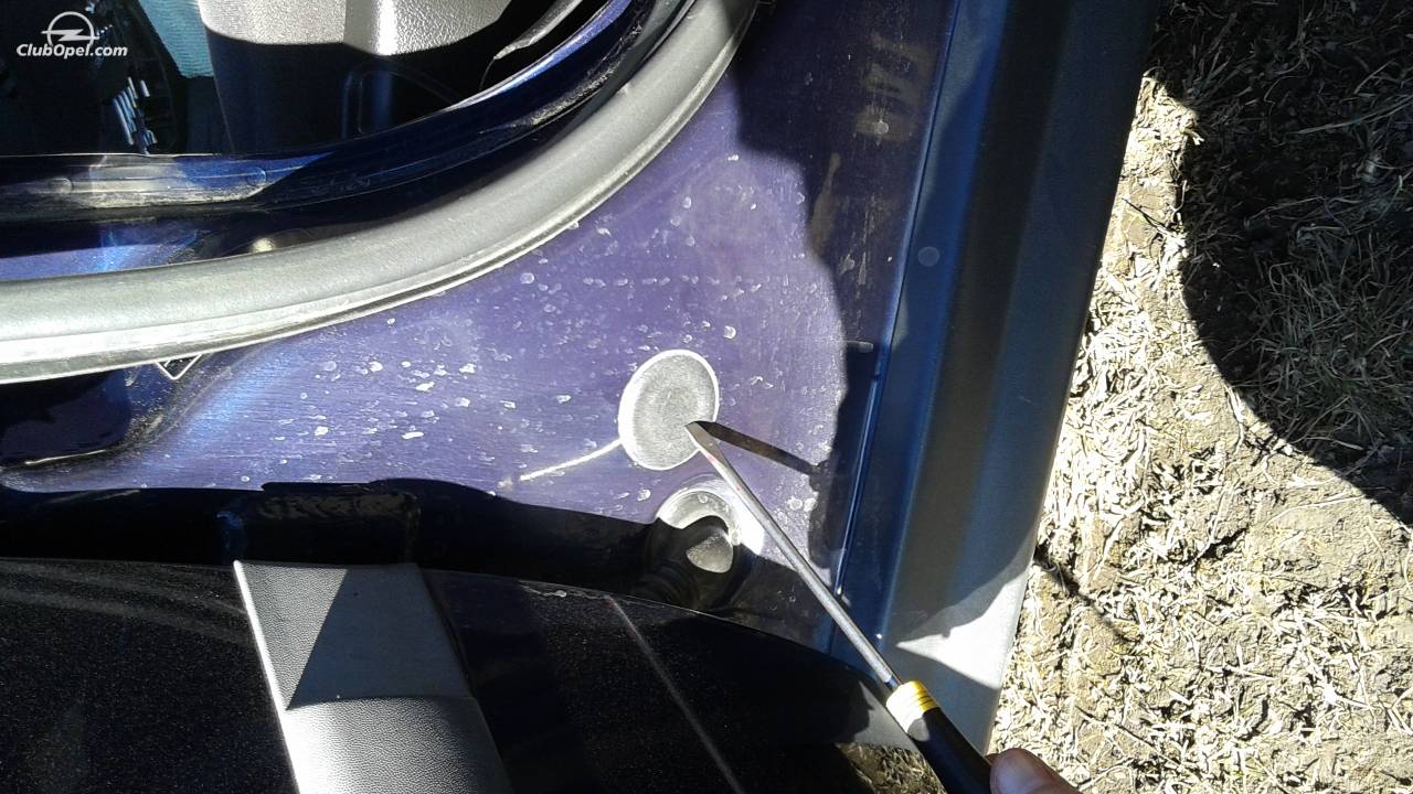

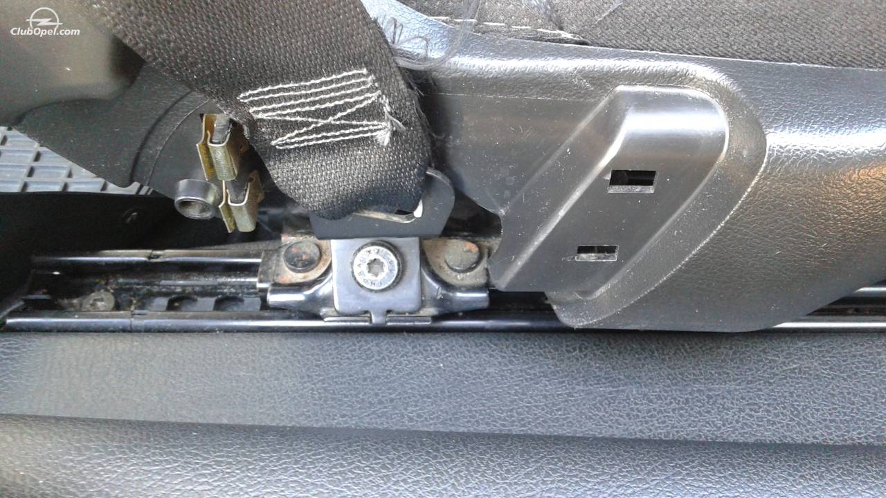

De dimineata era frig dar la amiaza fiind soare si cateva grade cu plus am decis sa demontez centurile de siguranta. Am sa va spun ordinea in care am desfacut eu ...cu o surubelnita am scos protectia de la scaun care mascheaza surubul cu care este prinsa centura (torx de 40) Am scos chederele din zona plasticelor care mascheaza stalpul. Primul se scoate cel de sus urmat de cel de jos prin tragere, ele fiind prinse cu clipsuri de metal. Se desface prinderea centurii de pe stalp cu torx de 45. Pentru a desface suportul centurii trebuie sa scoatem toata centura de pe tambur si acel ghidaj alb pentru a avea acces la piulita cu cheia de 13[img]https://www.clubopel.com/8080/ uploads/2015-02/76099_6mh39gjga_th.jpg[/img] Pe stalpul masinii pe partea din afara veti vedea un dop de plastic, il scoatem, pe acolo vom scoate piulita.
Pe urma am spalat centura cu apa fierbinte si detergent iar dupa caz tensionarea ei. Sper sa fie de ajutor

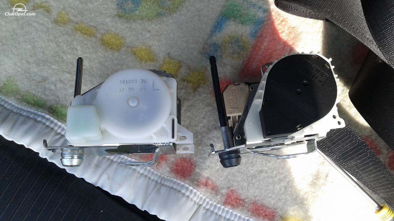

Depinde de la caz la caz. Eu le-am spalat si am mai intins arcurile putin dar nu a avut efectul la care ma asteptam. Am sa cumpar de la dezmembrari doua centuri de spate, o sa iau acea carcasa unde este arcul si o sa-l implantez pe centura mea

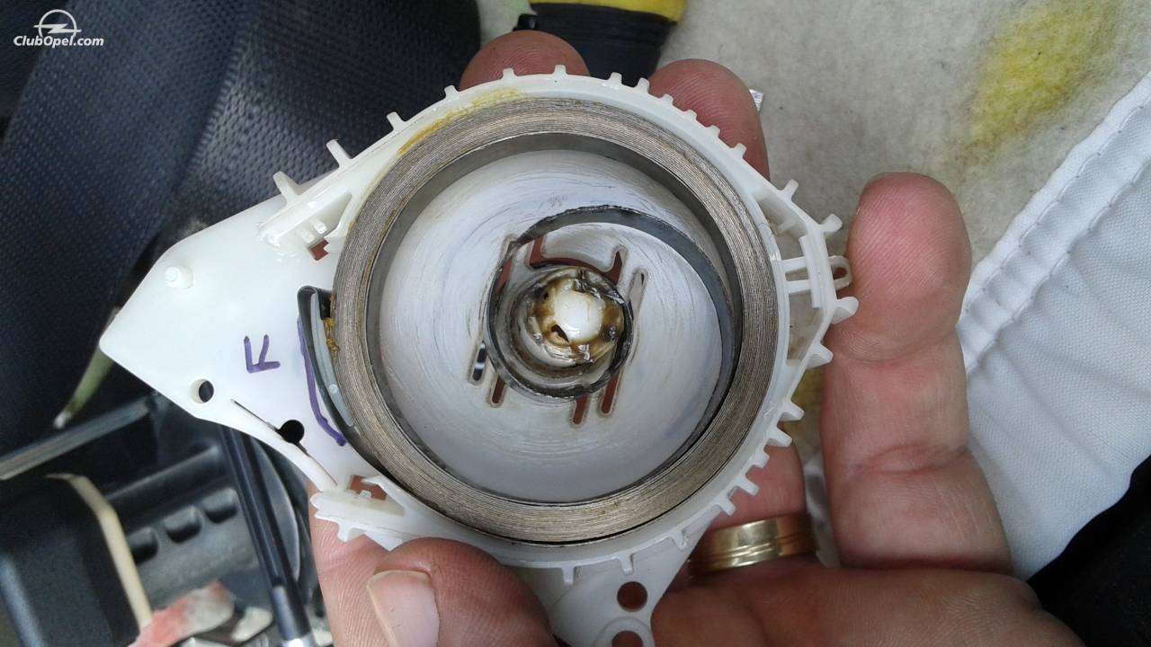

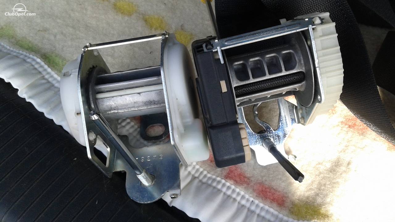

Astazi am luat de la dezmembrari centuri fata-spate de astra g TRW. Am luat setul complet pentru ca pe masina mea erau alta marca. Am luat arcurile de la cele de pe spate si le-am pus la cele de pe fata. Abia acum pot spune ca este mult mai bine fata de cele care erau. La desfacut am numarat de cate ori s-a invartit tamburul si tot atat am stans plus o tura (24+1). Era bine daca mai strangeam o tura, dar cum am zis mai sus e un rezultat satisfacator. Centurile cumparate sunt cele negre Am dat cu putina vaselina si am montat la loc

Am desfacut si eu in weekend centurile,am negre cum ai cumparat , le-am spalat, am strans arcurile la maxim dar la fel nu prea se vede o mare diferenta, pe partea dreapta este mai ok dar totusi sunt nemultumit. Intrebare : centura cand este trasa la maxim in exterior arcul ar trebui sa fie strans la maxim nu? Adica am strans eu prea tare arcul si asta sa fie cauza, pentru ca pana la un moment dat o trage ok, mai putin exact ultima parte care vine peste corpul pasagerului??? Astept raspuns, ms mult!

Eu cand am slabit arcul am numarat 24 de ture complete iar la strangere am dat tot atatea plus o tura. Nu am idee cate ture ar mai fi mers in plus fata de aceste 25. Cred ca era bine cand ai terminat de strans sa slabesti o tura. Probabil si arcul este uzat...

In principiu si la mine tot atatea ture ar trebui sa fie, dar eu cred ca am strans prea tare arcul si nu mai are putere sa prinda viteza sa traga, dar dupa ce ai strans aceste 25 de ture mai mergea strans arcul asta zici practic? Ms mult!
