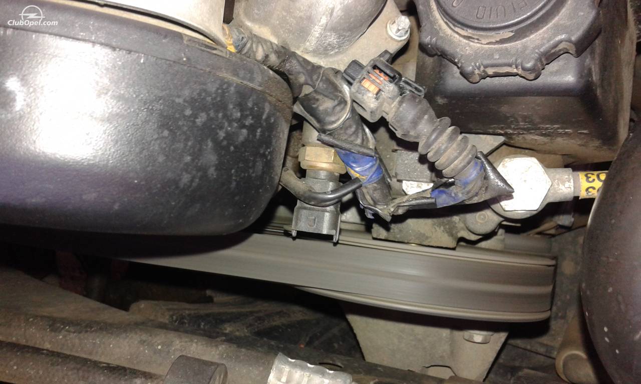

Revin cu problema la relanti, oscileaza, uneori nu vrea sa porneasca si se opreste subit.
https://www.clubopel.com:808...jpg[/img][/imglb]
Identificare senzor mufa, am atins mufa aia putin si turatia a revenit la normal.

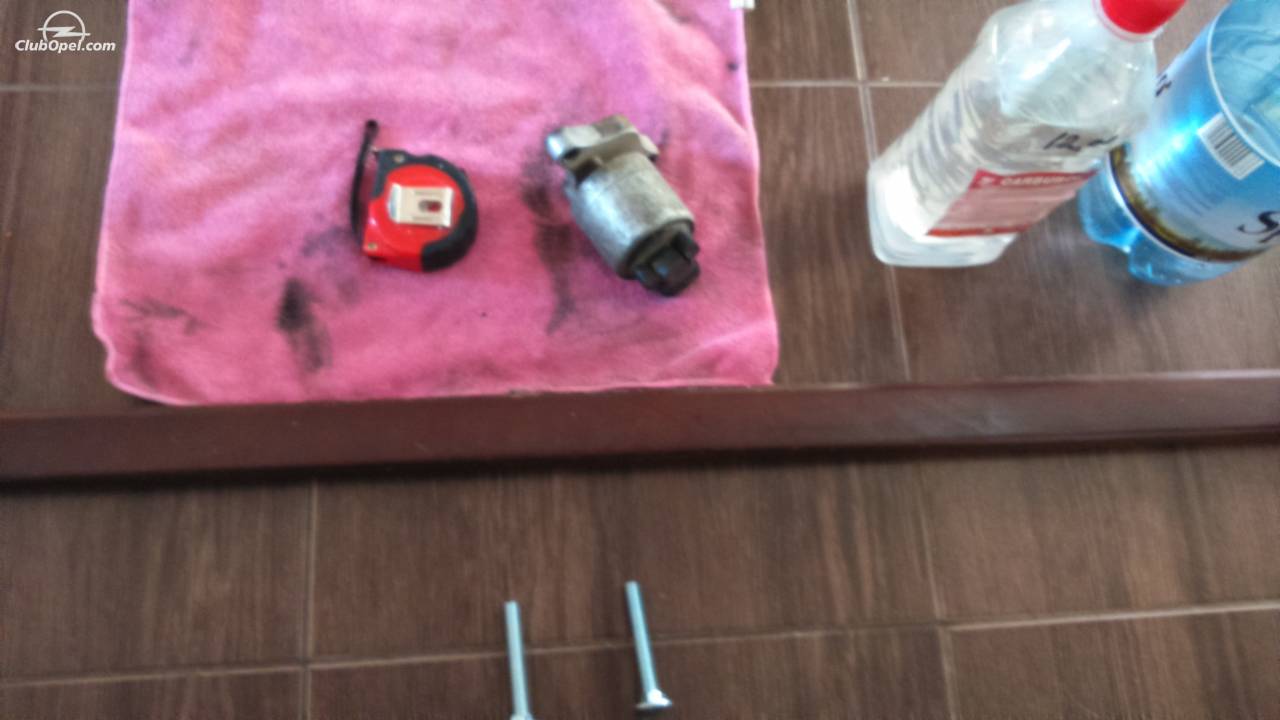

Am dat jos EGR, si am constatat ca nu este garnitura, sa o las asa? sa pun EGR sa iau garnitura? o sa revin cu poze. !

Am cumparat garnitura la EGR 6 lei, ajuta la etansare .

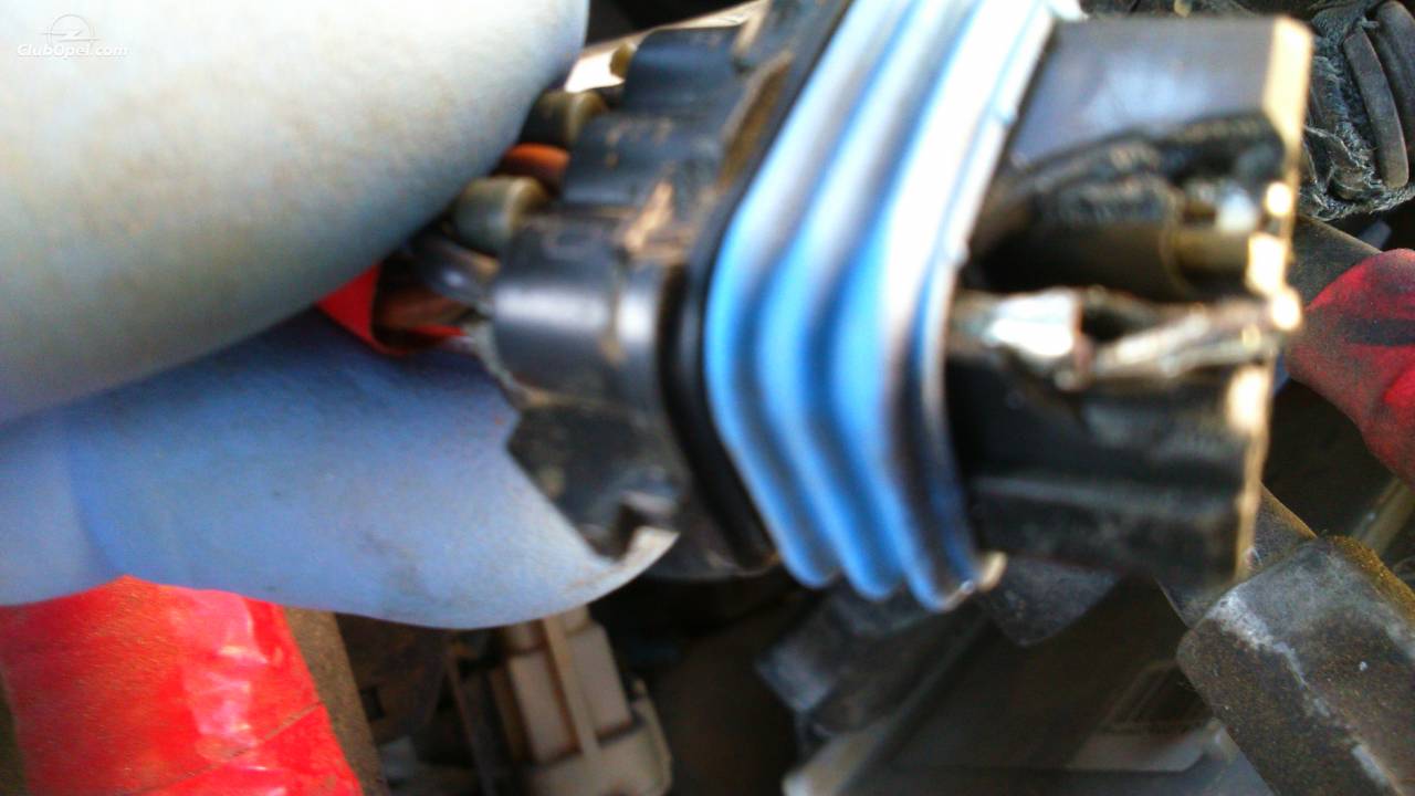

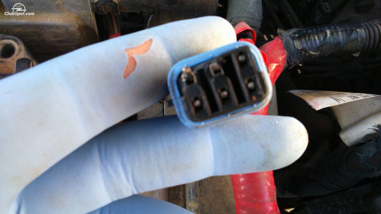

Avand probleme cu eroare 354 pe cilindru 4 la bobina de inductie cand am scos mufa am descoperit asta:
La ora :
Mufa era praf.

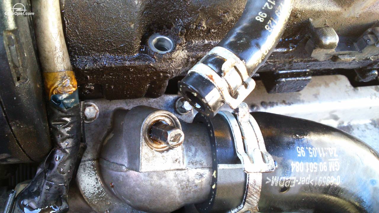

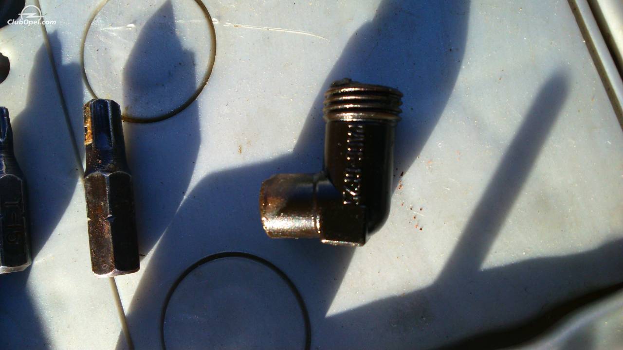

Pentru ca pe la garnitura de la capac motor aveam scurgeri de ulei, am hotarat sa schimb si garnitura dar am avut o problema la un stutz care vine din termostat intr-o conducta de la antigel, a cedat iar filetul a ramas in termostat, multumita Dl Dan am rezolvat si am scos bucata ramasa, nu am gasit sa cumpar stutul separat de termostat si am facut unul la un Domn din aluminiu ( daca are cineva nevoi ai dau nr pe privat) . Face orice din metal.

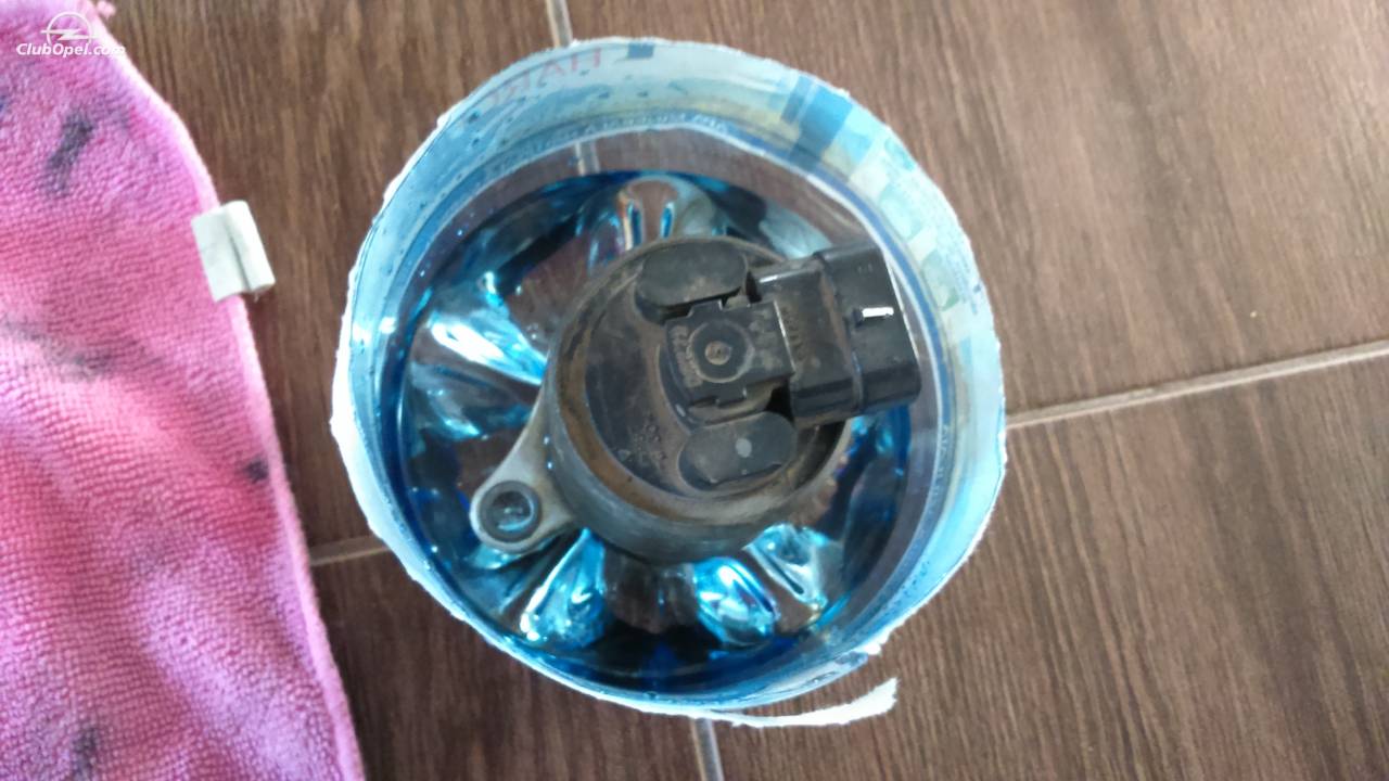

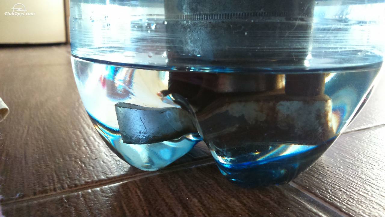

Sa nu uit am facut "baie" si la EGR 3-4 CM in Decarbusolv. Lucra bine de la inceput.
Am gasit mufa care intra in bobina pe Club si tot cu ajutorul Dl Dan am pus mufa si totul e ok acum .
