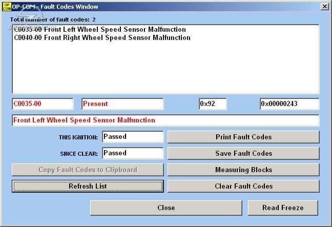

Am un Opel Corsa D, din 2007, motor 1.3 CDTI, 75 CP si am urmatoarea problema:
Cu cateva saptamani in urma am constatat ca becul martor ABS ramane aprins tot timpul in bord (dupa ce am pus contactul / si pornit masina).
Acum cateva zile am constatat ca nu mai merge nici vitezometrul si nici indicatorul de combustibil.

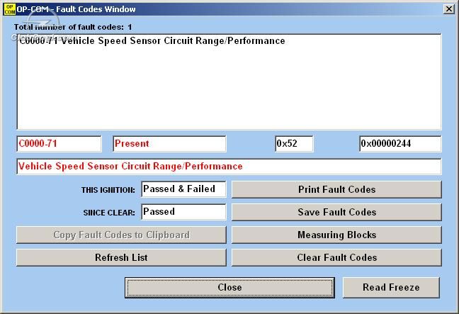

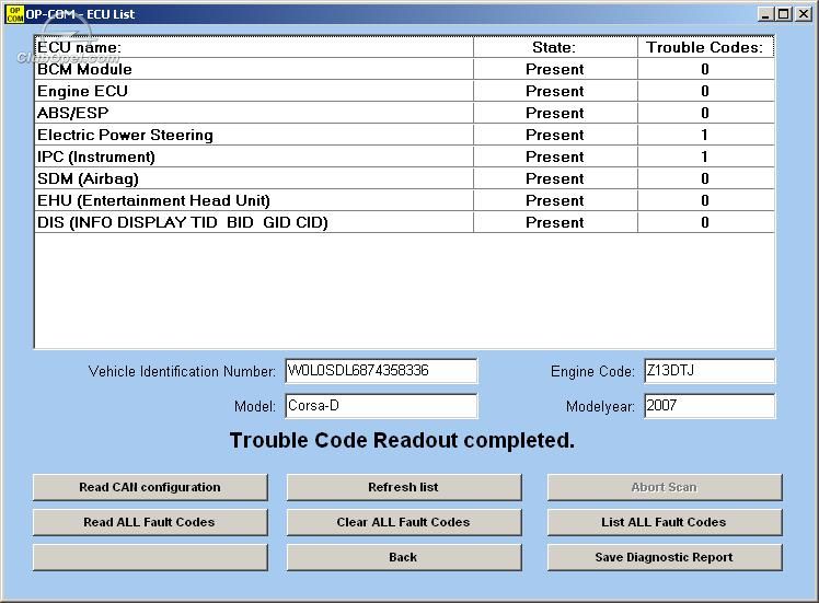

Am pus un tester (OP-COM) si acesta indica o problema la ambii senzori de viteza (sau de ABS, nu stiu exact cum sa-i numesc) de pe rotile din fata.
Am resetat codurile de eroare dar ele reapar la o noua scanare, e clar ca e o problema cu ei.
Am fost la mecanic, a masurat senzorii si par buni; se poate sa fie si circuitul ('vehicle speed sensor circuit') asa cum imi arata alt test.
Vroaiam sa intreb daca a mai avut cineva problema asta sau daca aveti vreo idee despre problema.
Am sunat la magazine de piese si costa 200 RON un astfel de senzor; n-as vrea sa ii cumpar fara sa fiu sigur ca ei sunt intradevar de vina.
Multumesc pentru orice sugestie/sfat. Deasemenea, atasez print screens cu erorile, luate din tester.
