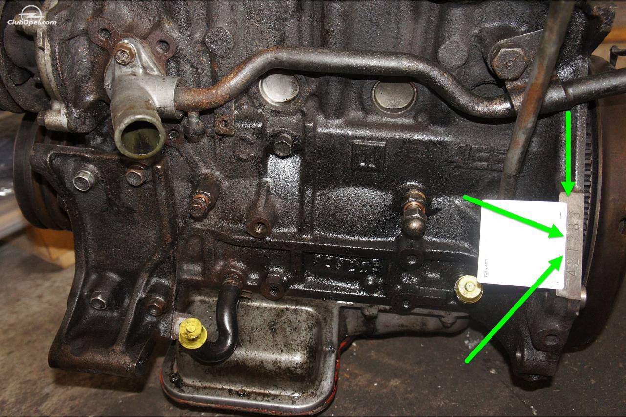

  • T.ion
  • Mesaje scrise: 3,454
  • Masina: Zafira 2001 Z16XE
Aici este Seria motor trecuta. (in poza)
Daca corespunde cifrele de pe motor cu cartea e bine.
(Cine stie de cine ai dat si tu pe acolo. mergi la next.... poate este mai bun la minte.)
  • ronell
  • Mesaje scrise: 16
  • Masina: Astra 1996 X17DT
  • Cont inregistrat: 23 Oct 2013
Aha. Merci. Foarte util. Nu stiu daca tot acolo s-au uitat si ei, ca nu-mi dau seama acum, dar printez imaginile si ma uit eu maine si vad despre ce-i vorba, cu motorul meu in fata. Am sa revin si aici cu comentarii. Din ce tin minte,, locul unde s-au uitat ei era mai "lung", pentru ca pe aceeasi suprafata erau trecute si seria si tipul de motor, una dupa alta, fara sa fie caractere mai mici. Vad maine. Merci inca o data.
