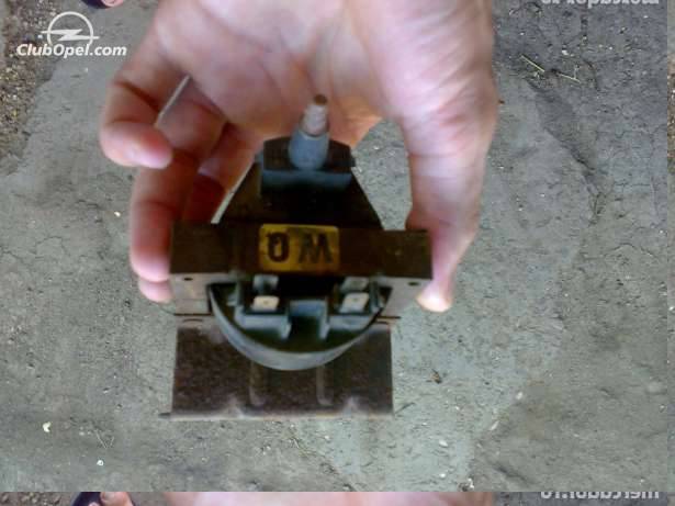

Stie cineva de pe care pin al bobinei (modelul cu 4 picioare) trebuie sa plece asa-zisul fir verde pentru semnalul turometrului?
Am cautat prin toate cele 19 pagini de threaduri cu privire la Vectra A si am rascolit netul zile intregi si nu am gasit exact de unde se ia semnalul pentru turometru.
Se tot vorbeste de un fir verde care pleaca din bobina, iar eu la vectra nu am niciun fir verde (am 1 maro si 1 negru care merg in delcou si inca unul negru care merge spre magistrala de cabluri catre coltul dinspre pasager).
Toata problema cu turometrul o am de cand am schimbat ECU. Cei de la service au zis ca e normal sa nu mearga ca e pentru Kadett (tot cu motor C16NZ). Am citit ulterior si am aflat ca nu e asa si ca se poate trage fir direct de la bobina de inductie catre mufa de la bord (in mufa de la bord am firul verde de care se vorbeste -- cred ca e pe pozitia 8 ), dar nu imi merge turometrul.
