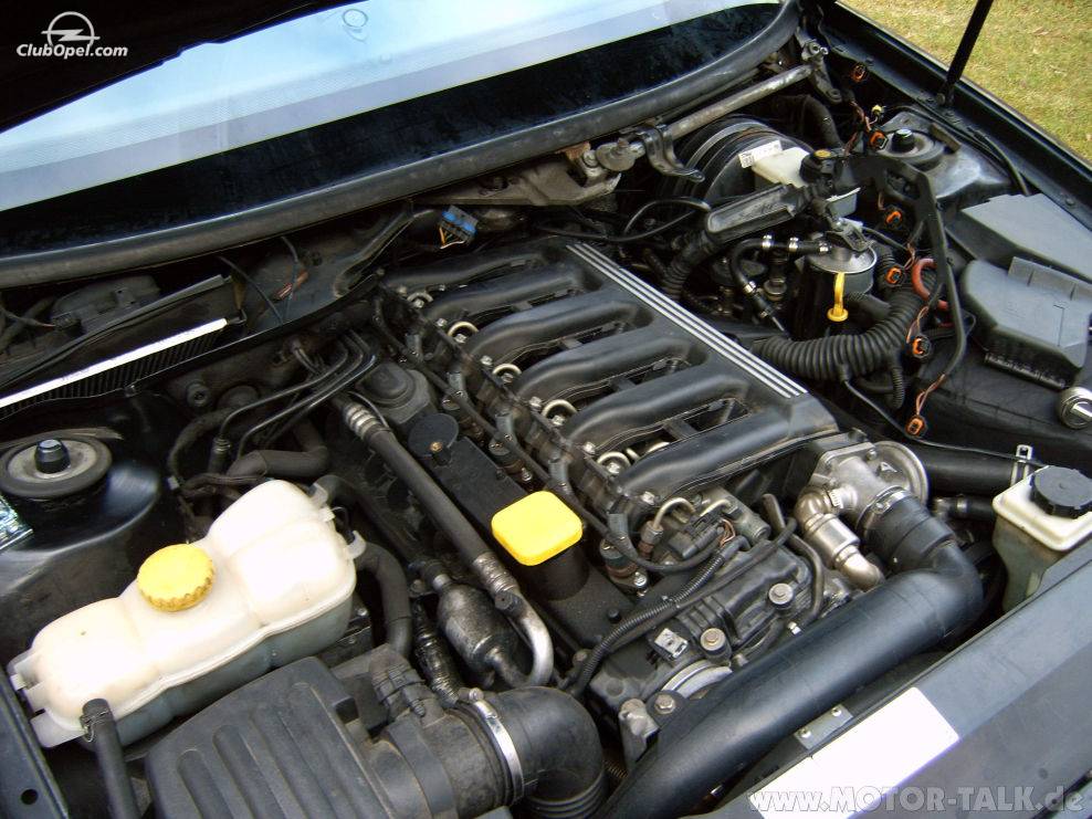

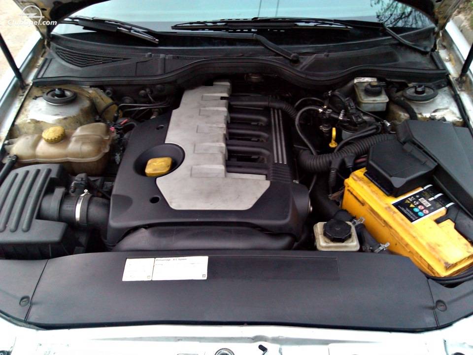

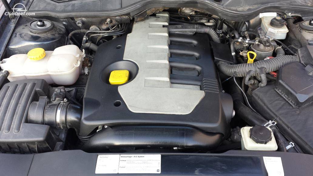

Pentru inceput vreau sa te intreb ceva ce consuma benzina sau motorina ca pe unele site-uri imi apare Z18XE care este benzinar asa pot stii care din ele este (sa nu fac o greseala).
OPEL OMEGA 2.5 DTI Y25DT DIESEL (daca seamana cu aceste este Y25DT)
http://www.youtube.com/watch?v=HZLOkvYfMpE
daca arata asa este Y25DT
in EPC imi arata.
Omega B, 2002 - Y25DT
Tip motor: Y25DT
Serie: motor: 25269941
Stil caroserie: P69
Cod data: 07122001 (Fabricatie 07.12.2001)
Cod GM*Drive: XXLS
Volan LHD (Volan pe stanga)
W0L0VBP6921014955
W0L....0....V....B....P69....2....1....014955
W0L: General Motors
0: Not Special Vehicle
V: Omega
B: Omega
P69: 4 Door Saloon
2: 2002
1: Rüsselsheim
014955: SERIAL NUMBER
Daca nu este complet poate mai adauga colegi ceva.
