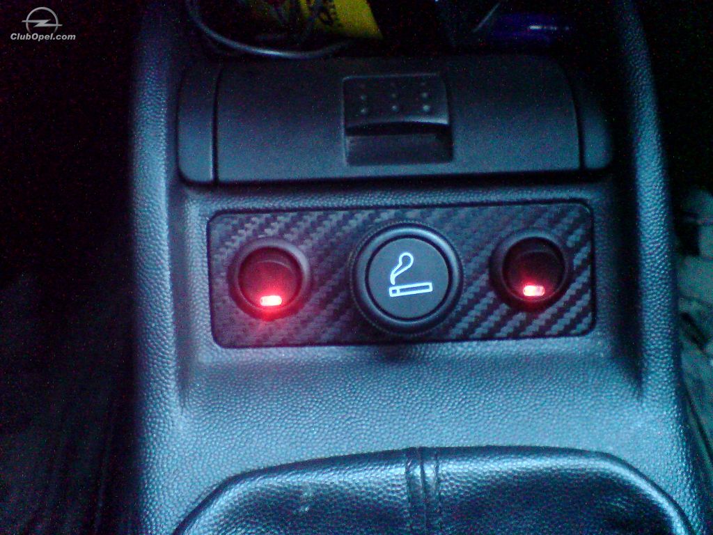

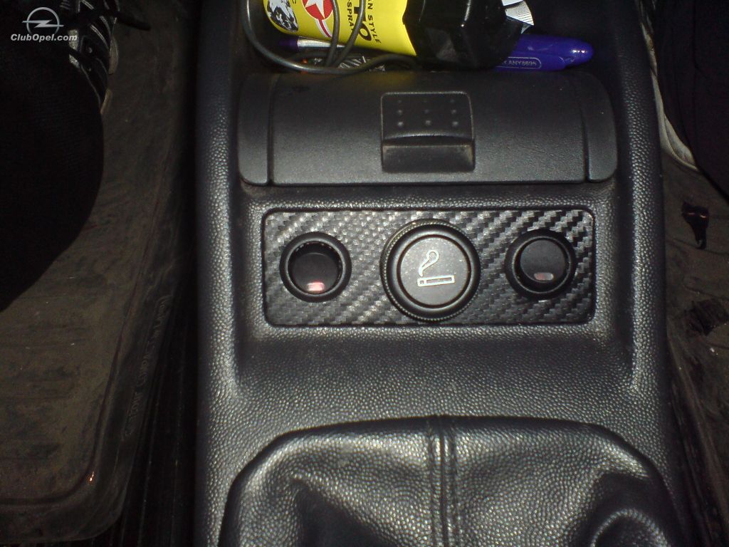

de doi ani folosesc huse cu incalzire , avand doua huse ,am cumparat o priza de 12v , insa aceasta nu sta bine in alimentarea brichetei si mi-a topit varful prizei , asa ca m-am hotarat sa alimentez husele direct de la baterie , siguranta de 20A , doua relee,doua butoane cu martor in locasul monezilor si gata treaba .

Frumos, curat mi-ai dat o idee buna si nevasta-mea are husa si tot se chinuie cu mufa la bricheta...o intrebare am: nu ar trebuie sa aiba si un releu ceva pe circuit? tin butoanele alea micute pe direct?

nu am scris corect relee , am pus releu pe fiecare husa , releu care se alimenteaza de la bricheta , tensiune la bricheta ai numai cand pui contactul in pozitia II , butoanele au doua pozitii , eu il opresc dupa 15 min de mers cu masina , folosesc husele doar pana se incalzeste in masina .

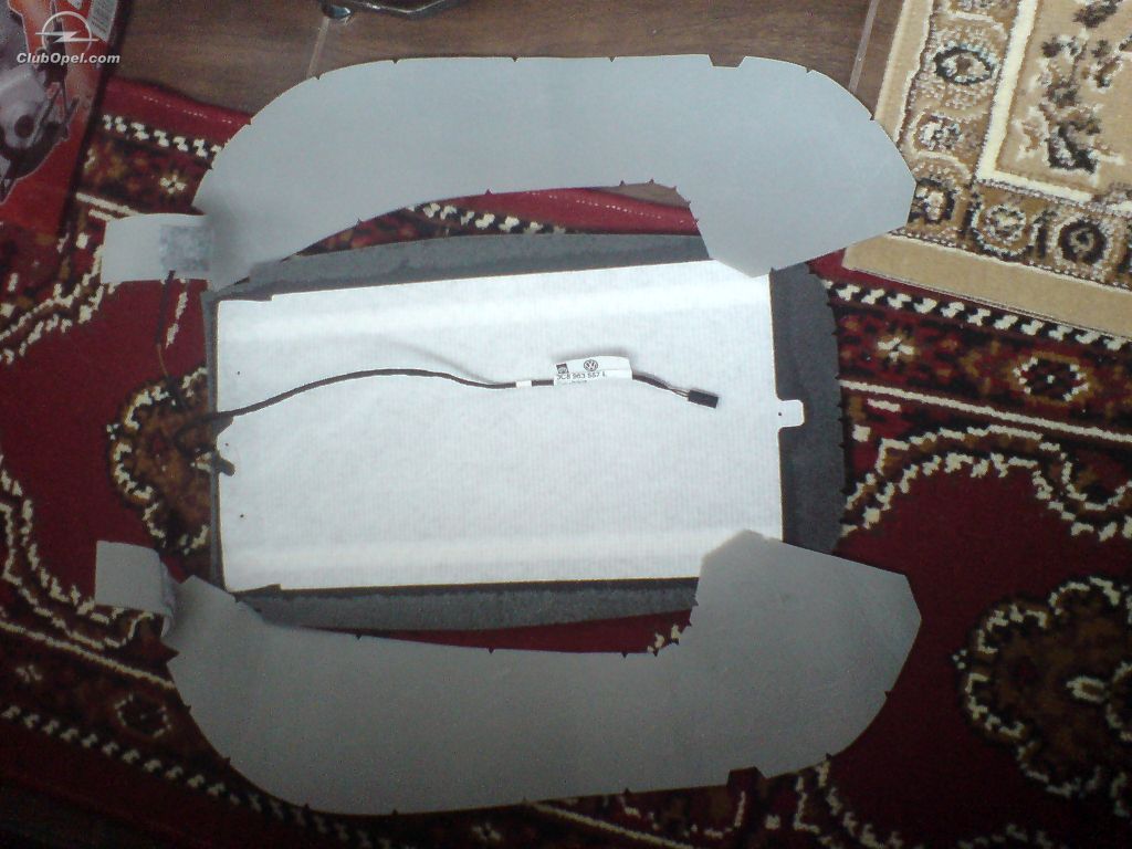

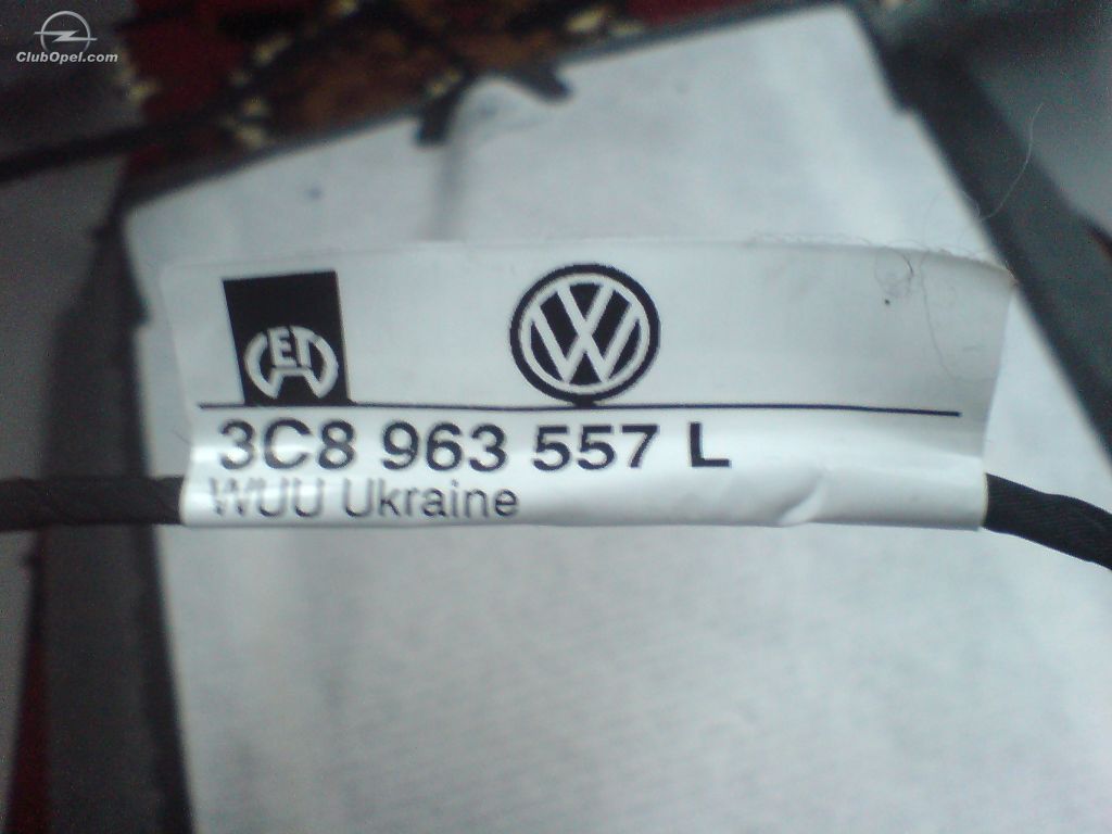

maine fac o poza cu relee , cu toate ca nu este cazul. alimentarea de la baterie vine pe un cablu de 2,5 mm . ca sa fie mai sigur ,dupa releu am mai pus o siguranta de 5 A . am cumparat niste incalziri de vw la 30 setul ( sezut ,spatar + aripioarele aferente ) ,am cusut arici la un set de huse ca sa le pot detasa cand le spal si ca sa fi treaba treaba am montat incalzire si pe sezutul de la bancheta 😉

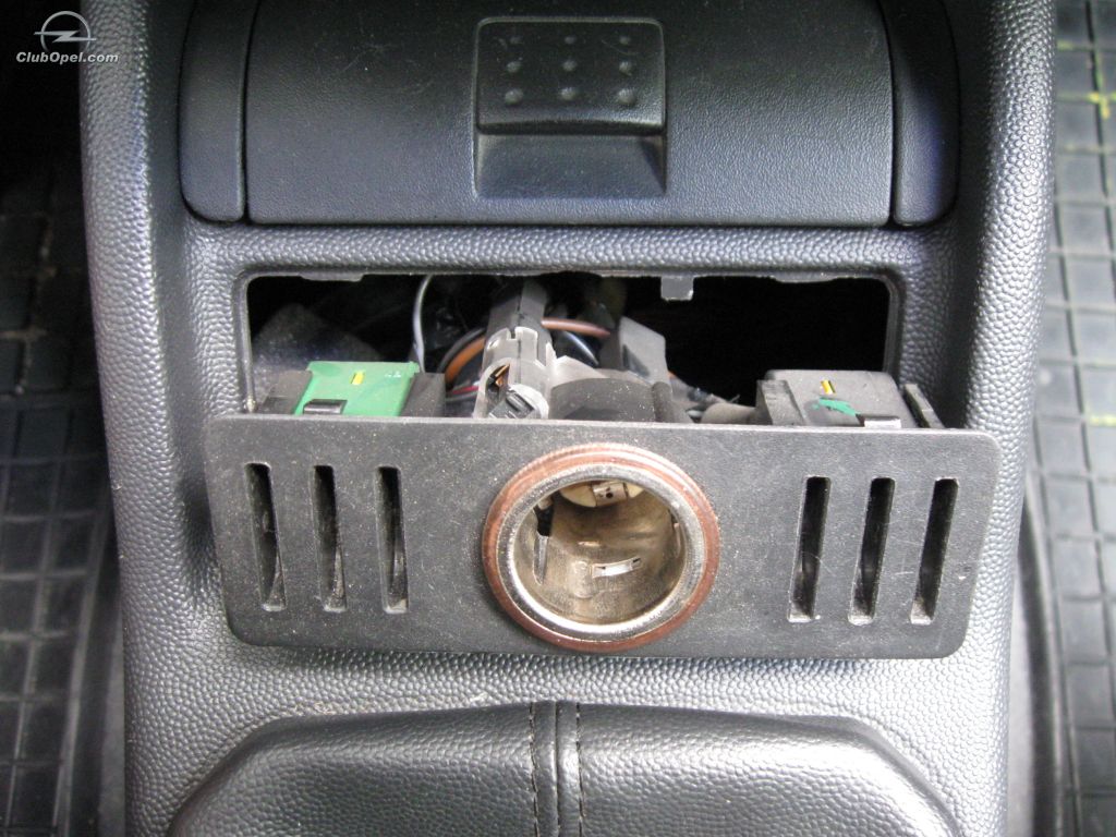

  • cripto
  • Mesaje scrise: 13
  • Masina: Corsa 2002 Z12XE
  • Cont inregistrat: 08 Sep 2008
nu inteleg dc trebuie sa luati tensiune de la baterie,
sub masca la bricheta exista mufele originale pt incalzire scaune si au tensiune pe ele in momentul in care se aprind luminile de pozitie, deci trec prin tabloul de sigurante ( 15 A parca).

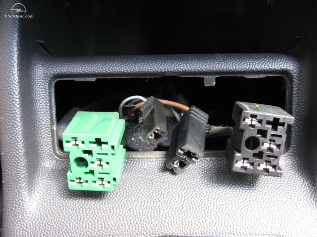

sunt gata trase si functionale,
initial am crezut ca sunt doar trase si atat pt ca in momentul in care le-am masurat nu aveau tensiune pe ele nici macar cu motorul pornit, totul se trezeste la viata in momentul cand pui pozitiile sau faza scurta....
sub plasticul de la bricheta sub suportul pt. monede sunt infipte 2 mufe cu 5 picioruse in care ar trebui sa se infiga butoanele care comanda incalzirea la scaune.
n-am verificat daca am si incalzirea in scaune dar nu cred si nici nu m-ar interesa.

Confirm ca exista pe Corsa cablaje trase si mufe in locul indicat de cripto. Nu am verificat sa vad daca au prezente tensiuni, dar sigur sunt functionale (eventual mai trebuie puse sigurante in tablou). Deci este foarte facil sa te legi de acolo, decat sa tragi cum am facut eu in schema (oricum ideea este aceeasi). Schema este buna si poate fi folosita la orice consumator care necesita releu (halogene, lada fridorifica etc.) sau la alte tipuri de autovehicule care nu au mufe trase.

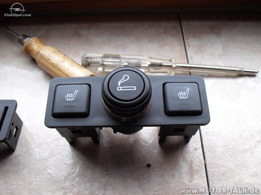

Salutare, hai sa va arata ce am gasit eu dupa ce am schimbat becul de la bricheta:
Imi puteti spune ce imi mai trebuie ca sa am si eu scaune incalzite la iarna 😊
  • cripto
  • Mesaje scrise: 13
butoane si 1 sau 2 relee,
insa verifica totusi daca exista si in scaune incalzirea 😉 !
  • Paulll
  • Mesaje scrise: 1,189
  • Masina: Corsa 2001
  • Cont inregistrat: 22 Mar 2007
Si cum pot sa verific daca am sau nu incalzirea in scaune?

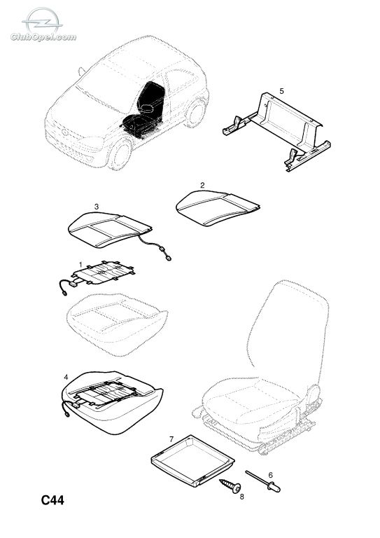

Cu ajutorul colegului @abRoncs am reusit sa gasesc niste coduri pentru instalatia de incalzire din scaune:
Butoanele (stanga/dreapta): 9181905
Suportul: 13114079
Am gasit si o poza cu ele:
Dar pentru rezistente am gasit mai multe coduri: 1748628/1748538/1748625/1748536 si nu stiu care sunt cele bune 😭
