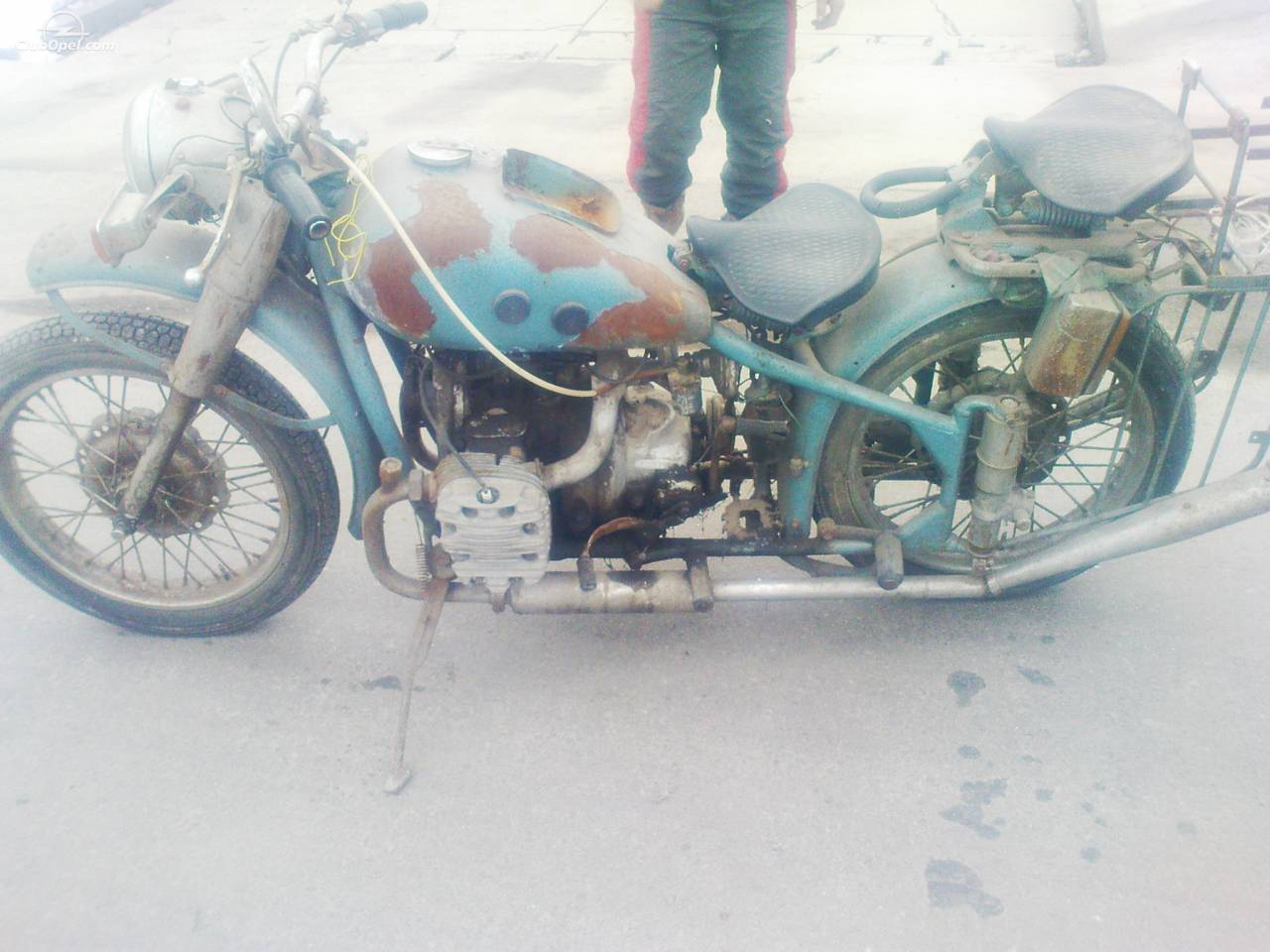

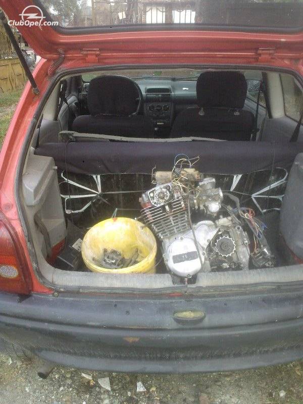

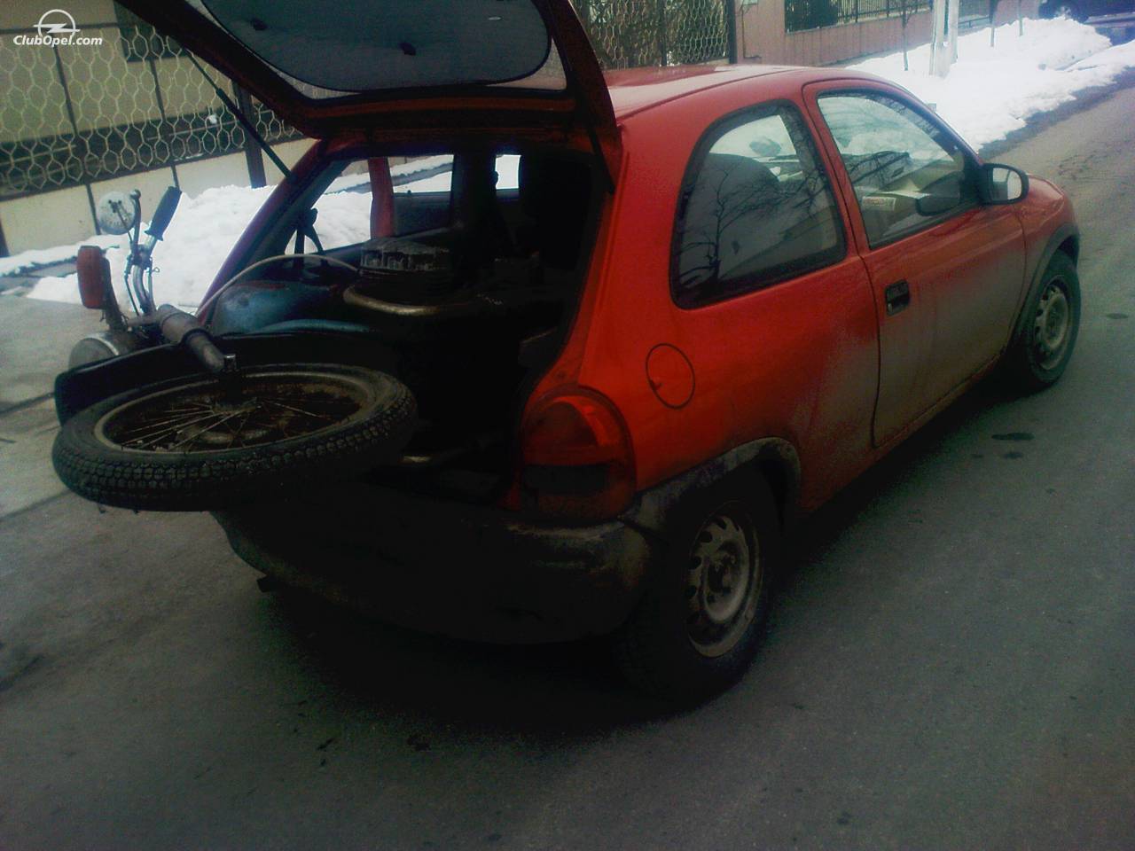

..doar cateva imagini nostalgice ..
(daca starneste interes,mai am poze si mai hazli,si povesti pe masura,inclusiv cu cealalta - diesel/a,in ipostaze similare,pe care am vandut-o in cele din urma )
