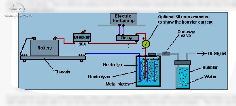

esti sigur ca stii formula apei? cate molecule de oxigen sunt si cate de hidrogen? le am undeva scrise pe un cd dar sunt mai la inceput daca ai un derulator o sa le gasesti cu siguranta undeva prin clasa a 5-a
anuntul ala poate fi o teapa dar schema asta nu

Bre, dar tu cunosti ceva din disciplina aia numita fizica? Daca ai cunoaste macar un pic nu te-ai mai obosi sa postezi pe aici. Sfatul meu este sa iti cumperi instalatia, monteaz-o, baga si azot in roti, ca si ala e miraculos si apoi razi de noi astia care consumam benzina multa.

neverback, ce ti-a spuns tie educatoarea in clasa a 5-a era o varianta simplificata, asa, sa o intelegi tu....
daca aveai varianta pe dvd, derulai pana prin clasa a 7, si dadeai de tabelul lui Mendeleev, greutatea specifica si alte prostii, si in final realizai cata dreptate au chimistii aia care zic ca apa contine ~11%hidrogen si 89% oxigen...
Crede-ma, dragul meu, chimia inseamna nitel mai mult decat numarat moleculele pe degete...

neverback, continuu eu ceea ce a inceput moderatorul nostru.
Un litru de apa contine 111, (1) g H2 adica 55, (5) moli de H2 ceea ce prin ardere degaja cam 15888, 8 kJ(hidrogenul are o putere calorica de 286 kJ/mol). Daca punem ca benzina are o putere calorica medie de 35.000 de kJ/litru vei vedea ca hidrogenul obtinut de tine da mai putina caldura decat o jumatate de litru de benzina. Cred ca ai inteles tot acum. In plus, electroliza nu e un proces asa de simplu 😉
