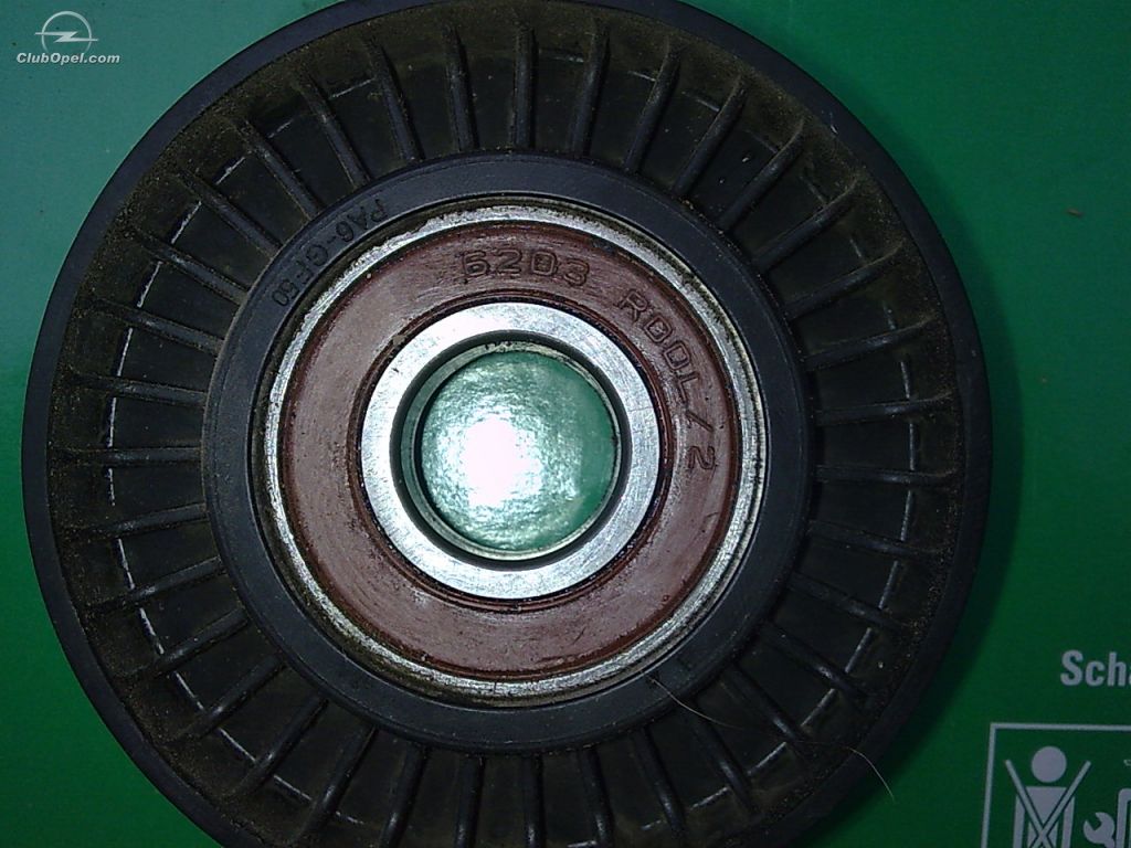

Am schimbat cureaua si intinzatorul. S-a ros cureaua, pe partea tesita. Cea canelata e in stare perfecta, deci nu potea fi sursa de zgomot(ca sa fie unsa sau data cu talc sau mai stiu eu ce). Intinzatorul e si el tocit, daca vreti pun ceva poze.
Zgomotul e facut in principal de frecarea rolei intinzatorului in contact cu cureaua. Din pacate rola se gaseste numai la pachet cu intinzator, cea mai ieftina fiind skf la 205 ron. La altii e poate mai ieftin(la Autonet, da pt reselleri).
Cumparati curea cu dimensiunea identica cu cea instalata pe masina. Nu puneti mai scurta.
Un amic care lucreaza in reteaua Opel, a aruncat un ochi in sistem si a descoperit ca Opel recomanda inlocuirea curelei originale pt zdth13 de pe astra H(nu stiu de alte modele), care e de 1313mm, cu una mai larga, 1318 mm, din cauza uzurii rolei intinzatorului si curelei.
Trebuie cautat in epc si tis2000 pt confirmare.
Din pacate nu se poate schimba rola sau cureaua fara rampa.Totusi mai sunt service-uri care au 70 ron/h de manopera, asa ca se poate schimba la un pret decent. Vreti o recomandare?, pe pm!

am corsa D benzina 1,2
rola am schimbat-o eu cu una dela un opel astra vechi facuta din doua bucati , cu rulment la mijloc 6203 si nituita iar in 3 nituri!
sau golf 4 numai ca asta are 5 nituri!
pui rulment nou ,,,,5 ron 6203,,,, nituesti si ai rezolvat problema
70mm diametru, 25mm latime si 6203 in ea,,,,,plus rola dezmembrari 10 ron
200roni sa dea cine are, pe un arccu rola!
