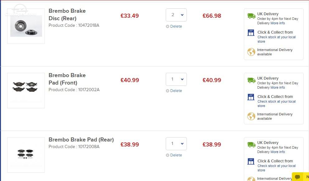

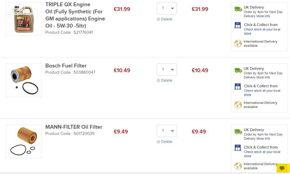

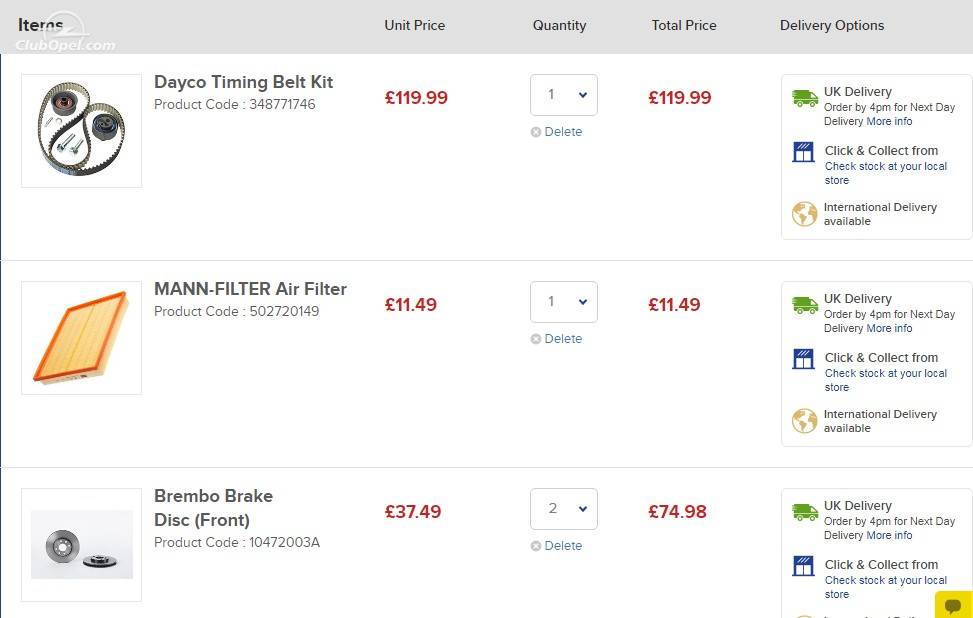

Dupa cum am spus mai sus la simptome, am probleme la franare,tacane,uleiul este ngru si etc, ideea este ca eu nu ma pricep indeajuns incat sa stiu (da trebuie schimbat x sau y), tocmai de aceea va intreb pe voi daca este ok ce am pus in cos si daca pot da checkout linistit la comanda.Pentru ca pana acum am cheltuit peste 100 lire fiind la mai multi mecanici unde mi s-a cerut 25 lire constatarea, iar toti au avut pareri diferite..
Eu zic ca daca schimb toate astea masina va fi ok si va merge in parametrii mai normali si ma va tine pentru drumuri gen munca-casa,casa-munca 😊
Voi ce ma sfatuiti? Este ok ce am ales?
- placutele/discurile
- distributia
- filtrele
- uleiul ales
Este de preferat sa urmaresc tutorialele de pe youtube pentru a schimba diverse piese (ulei,filtre,etc)? Problema este ca aici in Anglia, toti mecanicii imi spun "de ce nu o dai la scrap(fier vechi)? Iti poti lua alta linistit cu 200 lire"... ideea este ca imi place mult masina/culoarea/consumul ei, atat mie cat si familiei mele...asa ca sincer nu as dori sa o dau...

Ca completare la ce a spus clegul svasile ,ce ai in cos este ok ,doar ca ai grija ce discuri si placute cumperi sa nu iei altceva si sa nu se potriveasca.
Ca pret este cam mare ,din tara le achizitionai mai ieftin.

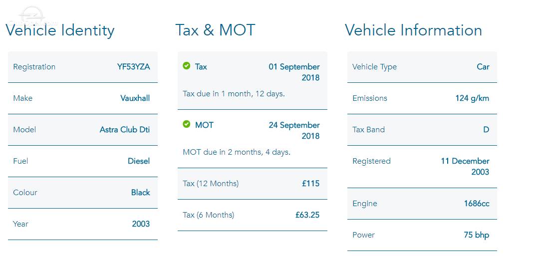

Va multumesc tuturor pt sfaturi. dti este,mai exact astra club 1.7 dti.

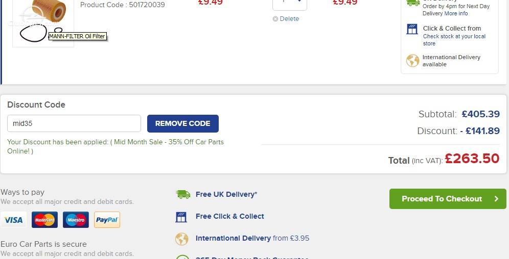

Pretul nu conteaza, aici sunt ieftine (din cauza la acea reducere). Comparativ cu, cat cereau mecanicii crede-ma ca este mai iefitn. Din pacate sunt stabilit in UK de 6 ani de zile... si nah
Ceea ce am in cos este exact pt aceasta masina (pe siteul www.eurocarparts.com) iti bagi nr de inmatriculare si iti da special pt masina respectiva.

La filtru de ulei iti trebuie o tubulara de 32 parca si se afla sus un spatele motorului , este f. simplu ,iar la cel de motorina este si mai simplu ,iti trebuie doar un imbus torx si este un surub chiar pe mijlocul capacului filtrului ,il scoti ,schimbi filtrul pui motorina in corpul filtrului si montezi capacul la loc .
