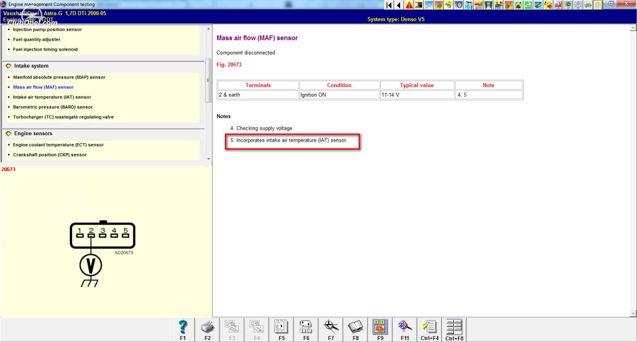

Pentru P0100 tensiune debitmetru aer prea mica verifica foarte bine admisia sa nu traga aer fals. Si chiar si evacuarea de pierderi mari de gaze.
Daca ai Op-Com incalzeste motorul la temperatura de lucru pune testerul si la relanti fara sa bagi consumatori intra la valori reale la motor. La debitmetru trebuie sa fie intre 25 ... 40 kg/h la relanti si mai mult de 80 kg/h cu motorul turat aproape de linia rosie.

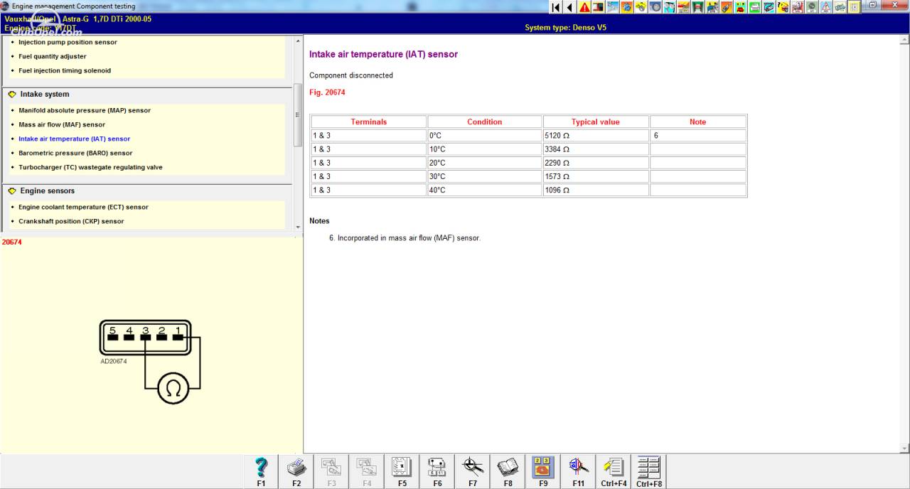

.IAT e incorporat in debitmetru si il masori pe mufa de la debitmetru ( pentru P0110)
