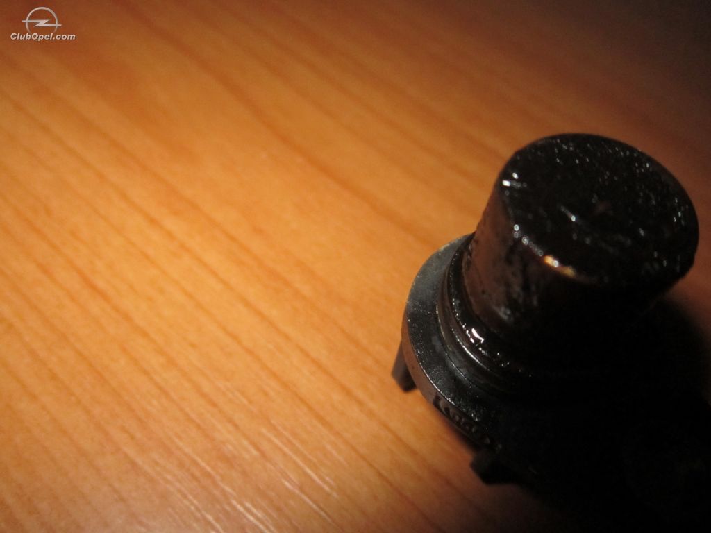

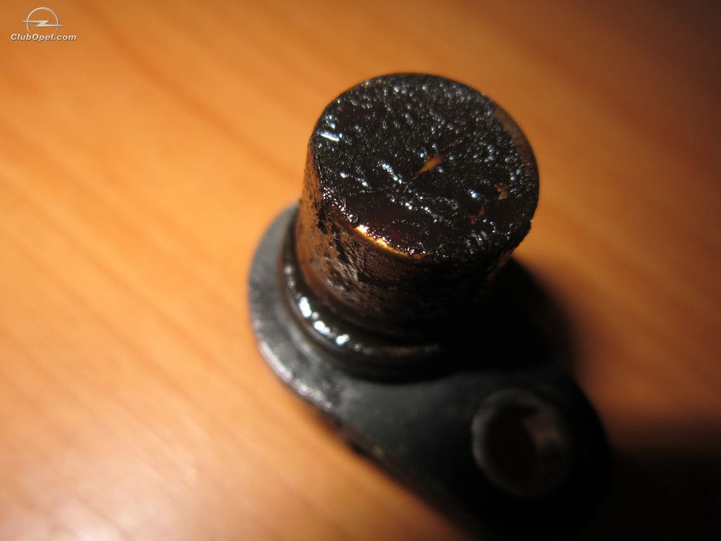

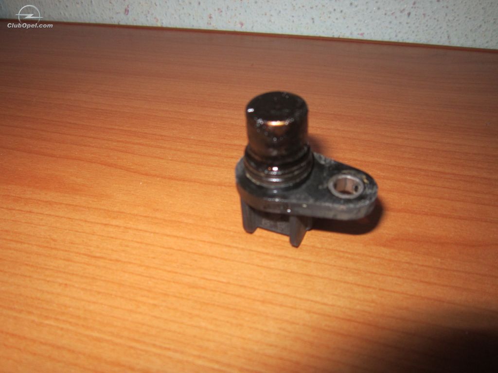

Am desfacut si eu acest senzor sa-l verific si l-am gasit dupa cum arata in poze. Problema a aparut dupa ce motorul ( astra g fabr. 1998 model x12xe) remura foarte tare. Dupa ce am scos boboina de inductie si am scos bujile , le-am schimbat cu altele noi am constatat ca bujiia de la un piston era ca noua deci nu dadea scanteie. As vrea sa stiu daca la felul cum asata in poze acest senzorr mai putea functiona corect cu precizarea ca si contactele erau cam oxidate.. Invelisul metalic al senzorului daca il miscam cu mana se rotea foarte usor, oare e normal sa fie asa?

Prietene, in cazul asta inseamna ca bujia respectiva are o problema. Ai schimbat bujia sa vezi daca e ea de vina sau nu ? Daca raspunsul e da, inseamna ca bobina distribuitor e cu problema, banuiesc ca arata asa : http://images5.okr.ro/serve...734-1000_1000.jpg
Si senzorul de pe axa cu came nu face in asa fel incat pe un piston sa nu dea scanteie. Am facut la un golf 4 test, l-am scos si motorul tot rotund mergea...

Am schimbat bujia si motorul tot la fel de defectuos functiona in trei. Asa arata bobina de inductie cum ai aratat-o. Am citit pe programul "autodata" si bobina verifica prin masurare ceea ce am facut si pare a fi buna, din aceasta cauza am suspectat senzorul de la axul cu came (camshaft). Daca e cazuta bobina ai asa ceva?

Nu am service ca sa am asa ceva. Cel mai bine iei legatura cu un coleg din Iasi care acelasi tip de motor, va intalniti si il rogi sa-ti imprumute bobina pt 5 min sa vezi cum functioneaza. Eu suspectez ca de-acolo e problema. Bobina poate fi buna, dar poate cablajul din interior are o problema, ca si inauntru sunt tot ca niste fise .
