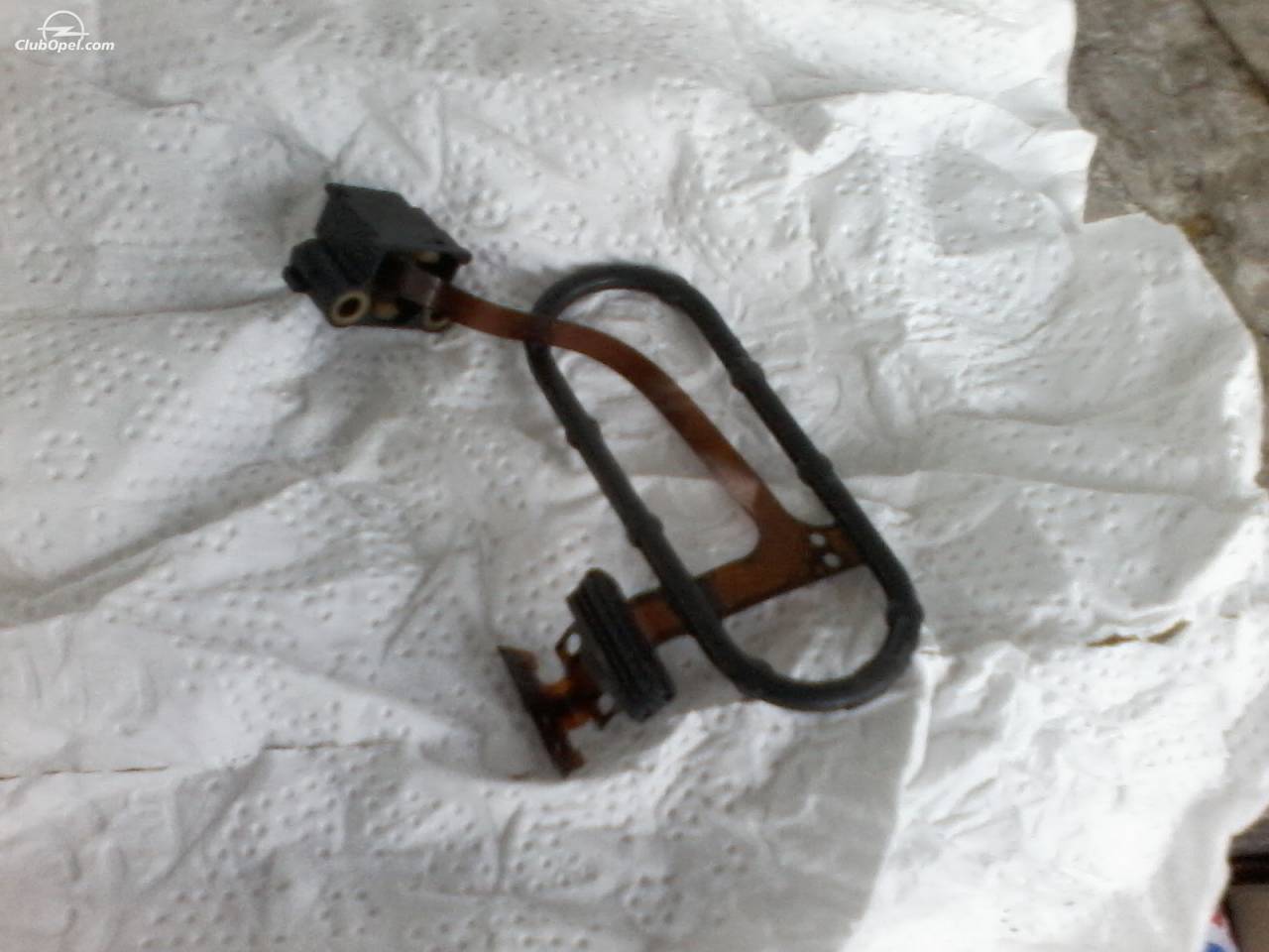

salutare , sunt nou pe forum si as dori niste informati daca se poate am un opel vectra c 2.2 dti motor Y22DTR de curand am inceput sa am probleme cu el referitor la pornire , am pus tester pe ea si imi da codul de eroare P0340-FC camshaft senzor position am tot cautat sa vad unde se afla acest senzor si nu il gasesc , as dori sa il schimb singur ma puteti ajuta cu niste imagini sau sugesti unde s-ar putea afla .

ai probleme la pompa de injectie..cred senzorul de pe axul pompei.

lukianoluk a scris:...P0340-FC camshaft senzor position am tot cautat sa vad unde se afla acest senzor si nu il gasesc , as dori sa il schimb singur ma puteti ajuta cu niste imagini sau sugesti unde s-ar putea afla .
Oricat de "curajos" ai fi, daca nici macar nu stii unde e, nu te-apuca.
Trebuie sa dai jos ECU ca sa ajungi la el.

nu trebuie neaparat dat jos ecu..poti taia firele si sa le lipesti..

Sa lipesti tu firele
Senzor nu gasesti decat la dezmembrari de elecronist de pe calculatoare decedate.

senzorul de pe axul pompei este legat direct in calculator alaturi de valva timing si le poti vedea de afara..de acelea vorbeam eu.

Y22DTR are pompa Bosch VP44, uite poze garla https://www.clubopel.com/vie...r=asc&start=0
Unde langa valva de avans ca o maninc !?

uitate mai atent la pozze il poti vedea..doar ca nu esti atent ce scrie omul

Deci vezi de la 3:33 ca senzorul este sub calculator si el este sus pe pompa, avansul este in fundul pompei firele negre subtiri pe care le taie ala.
Daca nu ai facut niciodata inlocuirea derbedeului niciodata mai bine nu da sfaturi.

nu te repeta ca nu are rost..spre deosebire de tine am avut masina si stiu despre ce e vorba..ai vazut firele care le-a taiat..de cel din mijloc vorbeam eu..acela il vezi de afara..dar tu intelegi ce vrei

Ciprinhio ,Dan are dreptate.Confunzi valva de avans cu senzorul.Ti a si pus poza mai sus cum arata.Deobicei se reteaza cablajul de pe banda flexibila.
