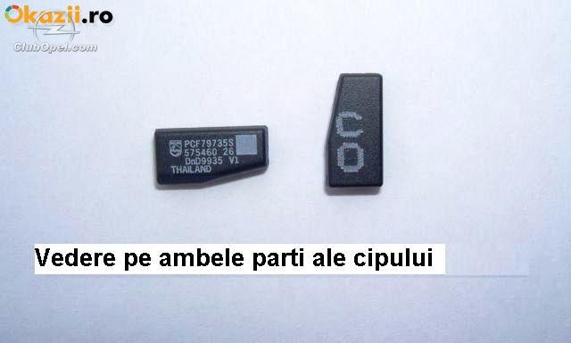

Si apropo .... cum arata vestitul ala CIP ? Ca io am desfacut cheia pe toate fetzele , am studiat-o pana s-a aburit si n-am vazut nimic detasabil - dupa cum am citit pe CO ca unii lipesc CIP-ul in zona contactului. Singura piesa mai serioasa din telecomanda e lipita mi se pare cu vreo 6 picioruse sub baterie ....altceva eu n-am gasit nimic. Vad ca masina asta e plina de surprize. Intai am cautat termoflotul pana am inebunit ca sa constat ca nu-l mai am ....te pomenesti ca si CIP-ul o fi deja lipit prin zona contactului si io habar n-am !

Azi dimineata am dat cheia la un ingineras de la serv ce are toate sculele din lume in dotare. Dupa 2 ore mi-a inapoiat cheia spunandu-mi ca-mi bat joc de el ........a framantat-o o ora si n-a avut nici macar un singur rateu.
Incantat, am luat cheia si la plecare de la serv ........ am stat in parcare modeland rahatul ala de carcasa de cheie. Cred ca dupa 200 de incercari am reusit sa deschid masina ( in tot acest timp butonul inchidere functioneaza instant )
Enervat, dupa ce am ajuns in casa am desfacut cheia din nou ...... zici ca-si bate joc de mine , functioneaza ireprosabil Cred ca am ,,deschis,, si am ,,inchis,, de 100 de ori. Am iesit pe balcon si am facut 3-4 teste , functioneaza ireprosabil.
Preventiv , sa nu zic ca nu i-am facut nimic , am tot invartit bateria ,,pe loc,, fara sa o scot si am taiat un patratel de carton subtire de l-am pus pe ,,fundul,, carcasei, apoi am mers in parcare pentru teste ,,live,, - functioneaza ! Ramane de vazut maine.
Pun o poza cu tot contiunutul cheii ...... dar nici urma de CIP !
