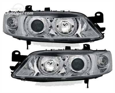

Eu as alege versiunea 3, deoarece faruri originale cu xenon am avut pe masina si nu am fost multumit , cu toate ca am schimbat balast si bec gandindu-ma ca se imbunatateste vizibilitatea pe timp de noapte, dar nu a fost asa. Schimbul farurilor teoretic ar mai implica montarea unor spalatoare de far+vasul de 5 L de lichid si un motoras suplimentar.
Farurile din poza sunt DEPO.
