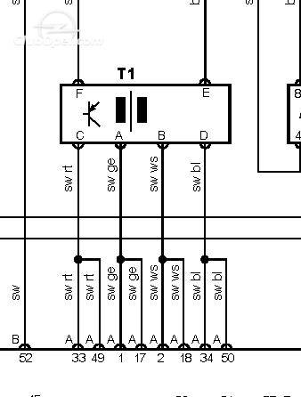

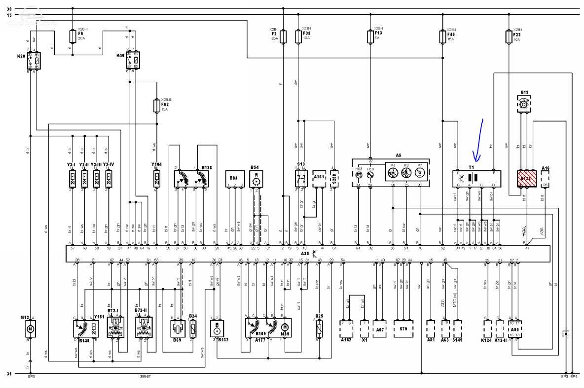

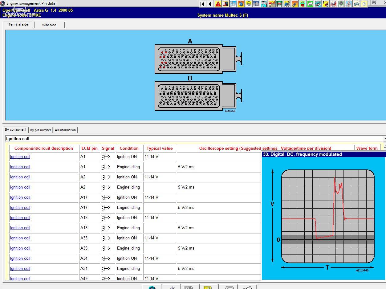

Tot in AutoData o sa ma uit ca sa vad in schema , dar sigur ECUul actioneaza un releu care da +12V la bobina si pompa de benzina .

instalatia electrica motor primeste curent din afara doar pe 4 pini (rei + si unu -)

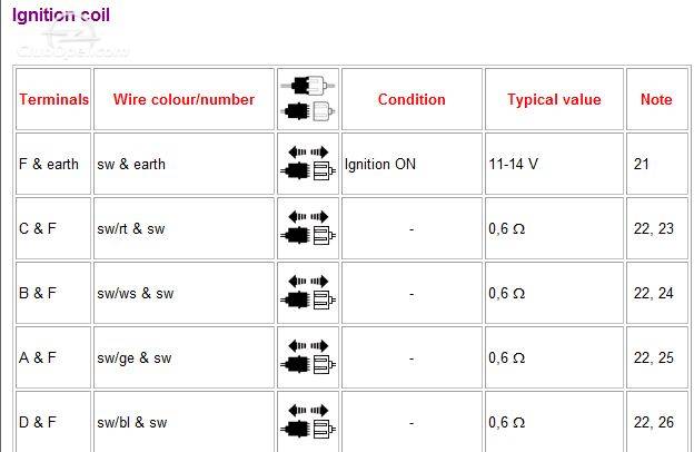

AutoData spune ca trebuie sa ai 0.6 ohmi rezistenta bobinei primarului . Cand zici ca ai 1.3 , e rezistenta totala insumand si cablurile de masura ale multimetrului ? Desi cand vorbim de o bobina , cred ca mai importanta e inductanta .

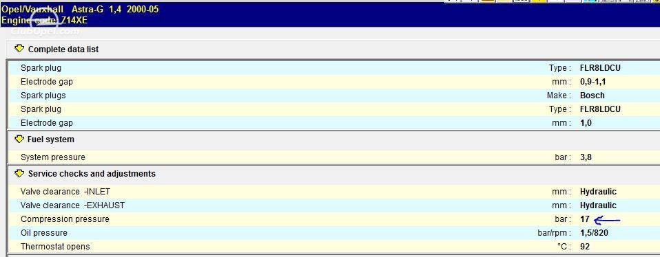

Totusi 11-12 bari compresie e putin , uite ce zice autodata :

am masurat firele de la multimetru in scurt... 0,6 Ohmi deci 1-2-0,6 este cca 0,6 Ohmi
ideea este ca pe toate cele 4 bobine am cam aceuasi rezistenta..
cum se masoara mai exact bobina? Sunt 6 pini , unu e + la contact, 4 sunt cele 4 bobine si mai este un pin care pare sa nu fie legat nicaieri cred ca ala are rolul de ruptor ca la vechiile dacii

compresia este mica dar este cam egala pe toti cilindrii

ECU-ul tine loc de ruptor si distribuitor de scanteie . Ala al 6lea pare ca duce la masa .

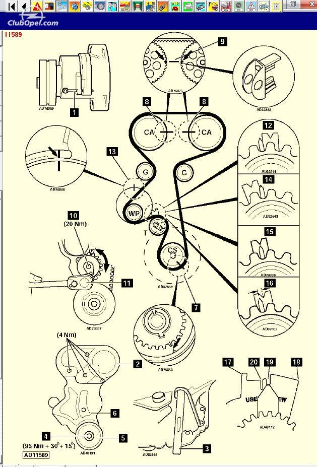

sa fie de la distributie?

Distributia decalata cu un dinte - asta ar putea fi un motiv pt care ai compresia aia asa mica .
