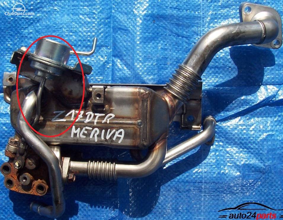

Am gasit sursa vibratiei,vine de la aceasta tija:
Mecanicul a zis ca este "un EGR mecanic",eu nu sunt foarte priceput si imi cer scuze daca nu sunt destul de clar.
Ideea este ca vreau sa stiu ce este aceasta piesa,daca se repara sau se schimba.

Ma poate ajuta cineva sa identific acea piesa?

In poza este un racitor de gaze si are 2 etape de functionare.
- la rece tija aceea actioneaza o supapa inchizand circuitul mare, astfel incat gazele rezultate in urma arderii trec direct spre EGR. (incalzeste mai repede motorul).
-la cald tija actioneaza clapeta deschizand circuitul mare , racind gazele inainte sa plece spre EGR. (randament ardere mai mare)
Racirea gazelor se face cu ajutorul antigelului care circula prin racitor.Mai are si un oarecre rol de incalzire al antigelului dar foarte mic.
Se poate anula acest racitor ,avand rol doar pentru a reduce emisiile poluante.

Are cineva codul piesei?
