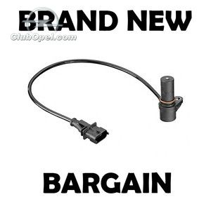

buna claudio83. Aceasta problema am avut-o si au anul trecut in primavara. Brusc se oprea mororul in mers si imi aparea masinuta cu cheita in bord , dupa care 10 15 min nu mai pornea ..... nu mai invartea nici electromotorul nici nimic. Pe tester am pus-o si mi-a dat ceva cu Camshaft senzor, pe care l-am schimbat cu unu after market dupa care cu unu nou Bosh( senzorul de pe blocu motor de sus). Problema insa era la un alt senzor si anume cel de la volanta, seamana perfect cu cel de sus insa are o mufa si un fir lung de vreo 20 de cm. Ca si costuri: 550 senzoru si 100 de ron manopera la reprezentanta. De atunci nu mai am probleme.
sper sa iti fi fost de ajutor. O zi buna drum intins.

salut caline la-m schimbat ala la reprezentanta +am schimbat si regulatoru de presiune de la pompa de inalta si acuma mai recent am facut rost de senzorul de la arborele cu came lam schimbat degeaba si am mai schimbat sonda dupa rampa injectoare tot asa face . Toti imi zic ca e gata pompa de inalta si rampa acm am facut rost de o pompa Sh si o rampa acuma is la un baiat ce se ocupa numa de pompe common rail sa le verifice daca sunt bune dupa care vreau sa la pun sus sa vad ce face . acuma la mine ce e ciudat ca nu da nikiun fel de eroare pe tester se oreste la 3200-3700 si gata dar porneste imd nu trebuie sa astept niki macar nu o opresc asa in mers cind se opreste iau contacut dau la automat si gata o ia fara probleme si merg mai departe nimeni nu srie ce are toti dau cu presupusu acm fac ce o zis mecaniku de pa reprezentanta cu pompa si rampa numa ca o fac fara service ca la opel au niste preturi la manopera ca mori

buna Claudio, scuze ca insist insa cei de la reprezentanta si alti 2 " mesteri " imi cereau senzorul A. In schimbla trebuia schimbat senzorul B. Tu care l-ai schimbat?

da l-am schimbat si pe ala ala e senzorul de la axele cu came acm am mai cautat pe aici prim mesaje si un baiat avea exact erorile ce le a, si eu si la el a fost conducta ce merge de la pompa la rampa
