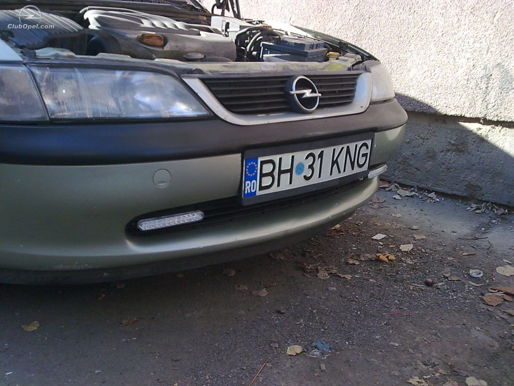

Salutare stimati Opelisti 😊 , de curand mi-am achizitionat niste DRL-uri cu leduri , am la el si ghid de montaj si tot ce trebuie. Buba e ca are trei fire care trebuie legate : unul la masa (-) , un fir la faza scurta al farurilor la (+) iar cel de-al treilea fir undeva la motor de unde sa primeasca curent in momentul cand porneste motorul. Ideea de functionare pt cei care nu stiu al DRL-ului este ca ele functioneaza doar cand motorul e pornit fara sa fie aprinse nici macar pozitiile de la blocul de lumini, iar in momentul cand opresti motorul dupa 5 secunde se sting sau cand pornesti luminile de la blocul de lumini ele la fel se sting. Intrebarea mea este urmatoarea : de unde as putea lega acel fir sa primeasca curent la pornirea motorului fara sa ard vreo siguranta si sa fac vreo pozna si sa ard ceva? Daca are cineva sau a facut cineva asa ceva mi-ar prinde bine niste sugestii sau pasii de urmat in instalarea DRL-ului. Mersi mult si km fara evenimente

Salutare, lucrarea a fost facuta ieri deci practic inca nici eu nu prea m-am bucurat de ele( DRL-uri ).O sa incerc sa descriu pasii (nu-s multi ) dupa ce voi face cateva poze cu locurile unde vin trase firele ( 3 la numar ). Cat despre locul de achizitie , le-am luat din Kaufland ( a nu se considera publicitate ) la reducere undeva pe la 40 RON ,pretul initial fiind de 150 RON.Cam astea fiind spuse voi face ceva poze in weekend si sper sa fie de folos pt altii in viitor. Respectele mele 😊

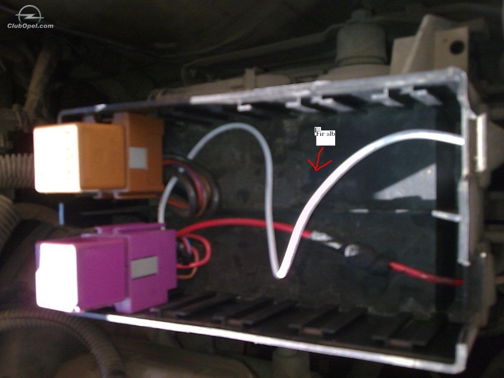

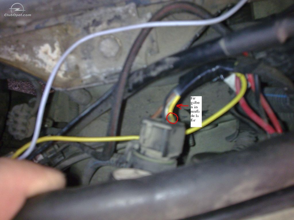

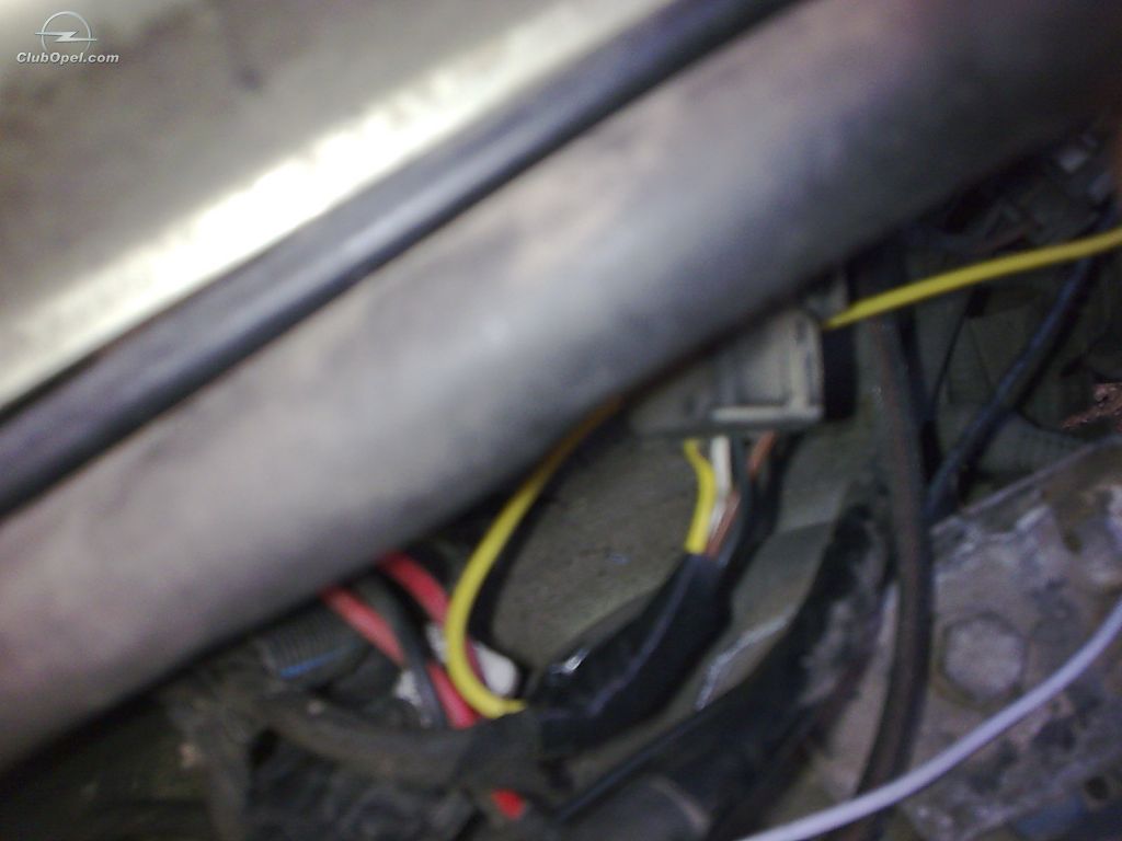

Salutare , revin si eu cu unele precizari : DRL-ul montat pe masina mea functioneaza pe principul pornirii motorului adica se aprind cand e motorul pornit si imediat ce pornesc pozitiile ele mai ard aproximativ 10 secunde dupa care se sting.In momentul cand opresc pozitiile sau faza scurta adica opresc curentul la faruri de la blocul de lumini ele repornesc. Cam asta ar fi principul de functionare ar DRL-urilor aftermarket. La mine instalatia are 3 fire :unul alb , unul galben si unul negru. Cel negru este conectat la borna ( - )al masinii , cel alb intra in cutia de sigurante de sub capota de langa motor unde este si legat iar cel galben este legat la firele cara intra in blocul de la far ( unde se face distributia firelor la far ).Nu stiu exact de ce si mie mi-a facut-o un electrician dar asa functioneaza conform datelor tehnice. .
