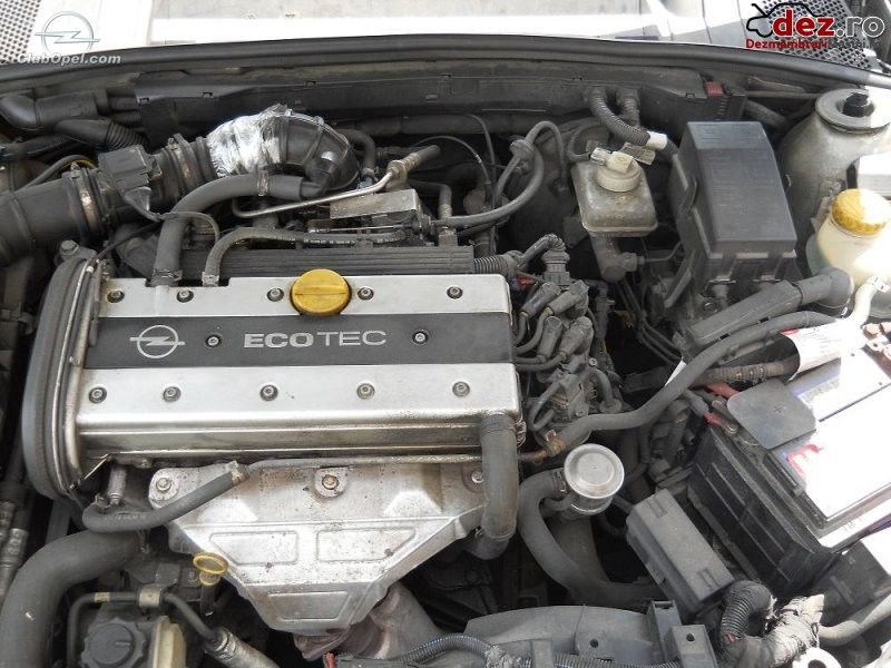

Imaginea postata este a motorului de pe masina ta?

exterior arata bn dar nu stiu cum sa il verific si inauntru
