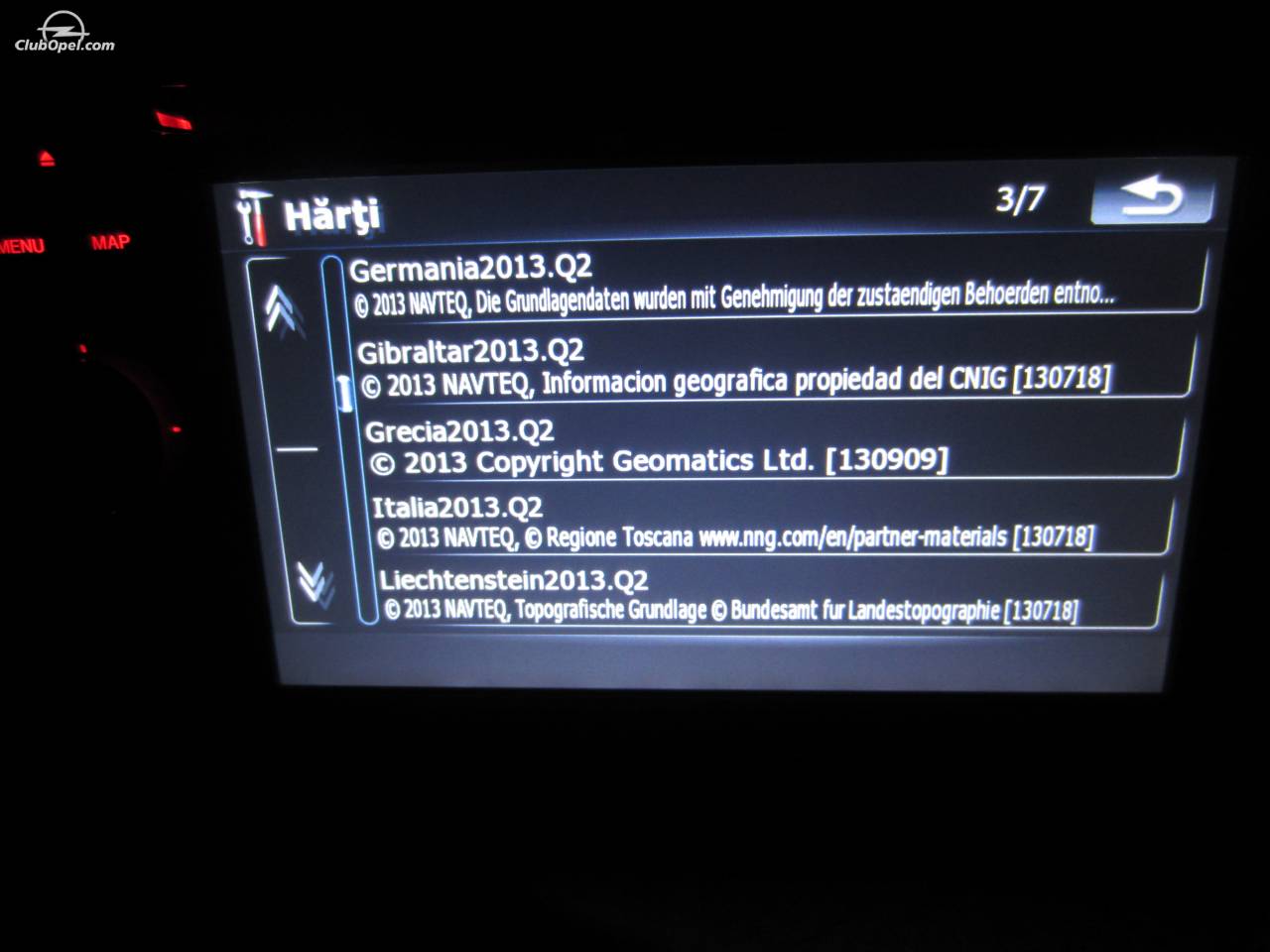

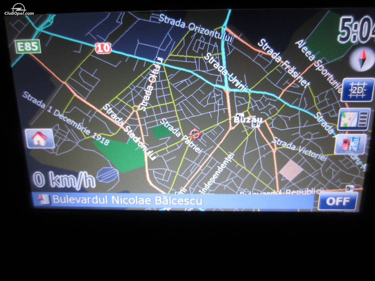

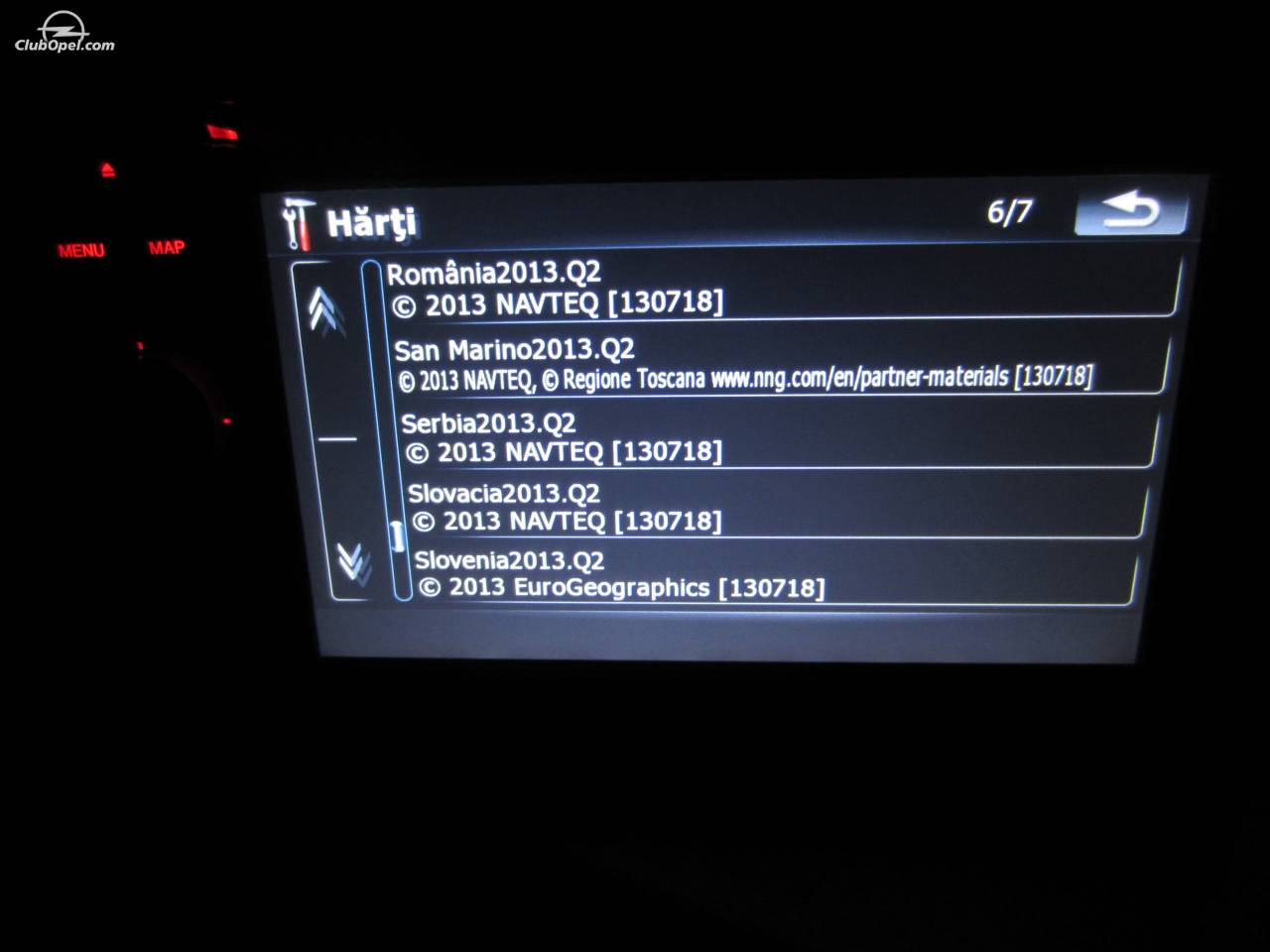

Am reusit si eu sa updatez sistemul la versiunea 5. Am sesizat si eu problema cu lagul dar nu e foarte deranjanta. Ghidajul vocal corespunde cumva, la harta mai ramane in urma uneori. Sauuneori la prima pornire, daca pornesti navigatia, dureaza cateva secunde pana isi da seama exact de unde ai plecat, (de exemplu eu plec de pe Soseaua Viilor si el imi spune ca sunt pe o straduta paralelapentru cateva 10 de secunde).
Eu am intrat pe la setari si am vazut ca nu am semnal prea bun la antena.Am doar o liniuta sau chiar nici una uneori. Banuiesc ca de vina ar fi parbrizul atermic. Eu am montat-o in partea dreapta pe plansa de bord. O sa incerc sa o mut undeva in spate, unde nu am atermic, sa vedem daca se simte vreo imbunatatire.
