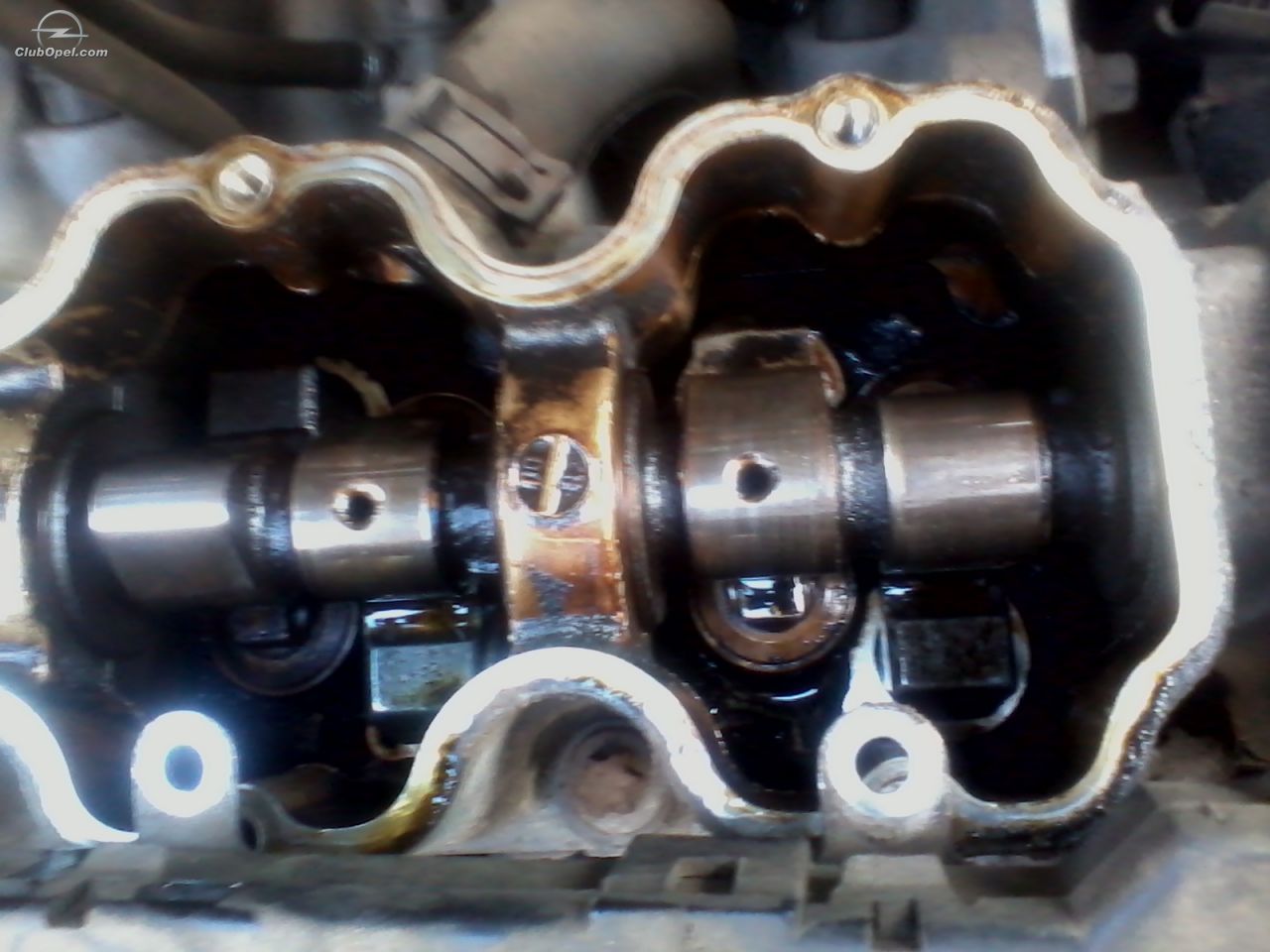

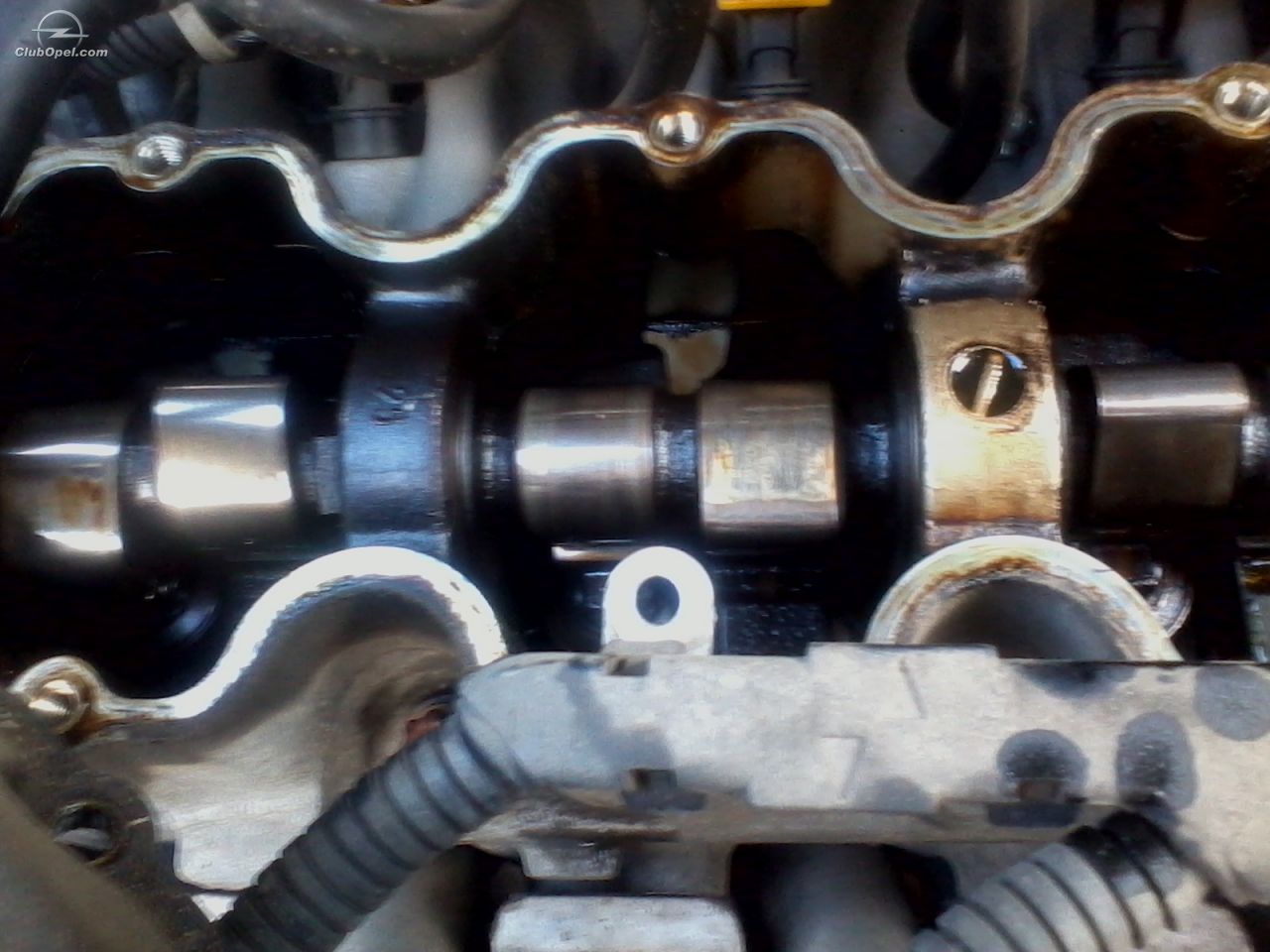

Azi am desfacut capacul axei cu came , sa vad daca sunt depuneri , eram curios . (sunt , putine)
Obs ca ultimele 2 came, corespunzatoare cilindrului 4 , acestea nu sunt lucioase ca celelalte( parca si un pic antepenultima cama) . Risc sa ma lase masina in drum , sa se rupa axa? E problema mare?insemana ca nu am ungere acolo? Tachetii nu bat , nici la rece, motorul merge f bine , nici nu se aude. Uleiul este Mobil 1 0W-40 New Life , schimbat la 8000km.

parerea mea este ca nu ai de ce sa iti faci griji,sunt semne de uzura oarecum normale pentru ungerea se face de la mijloc spre margini si normal ca acolo sa nu ajunga atat ulei cat ajunge pe mijloc,si un ax cu came nu se rupe din motivele astea,stai linistit,daca vrei totusi,pune ceva pe motor si pe margini ca sa nu sara ulei si roaga un prieten sa dea putin la automat si vezi cantitatea de ulei care ajunge la ultimele supape,dar ai grije ca sare ca la fantana arteziana uleiul acolo,sa nu stai prea aproape de el

Salut Vallyku , mi-a trecut si mie prin cap sa fac asta (am mai facut la batrana dacie) , dar in momentul acela am fost singur . Voi face sigur proba fara capac. Totusi ma gandesc ca daca nu ar avea ulei s-ar fi uzat rau de tot camele , ar fi agatat cand "gadilam" cu unghia , lucru care nu se intampla. Merci pt raspuns .

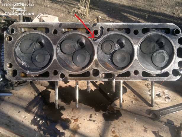

Problema bataii "de tacheti" la pornire este des intalnita la motoarele Opel cu 8 valve (o axa cu came) si este cauzata de schimburile rare de ulei. Datorita designului circuitului de ulei si a depunerilor se colmateaza canalul de alimentare cu ulei al chiulasei (este o "bucsa" acolo cu diametru interior foarte mic, cu rol in limitarea debitului de ulei in chiulasa) si debitul de ulei spre axa cu came scade ( si ajunge cu intarziere la came si tacheti la pornirea motorului dupa o perioada mai lunga de stationare).
Se pot incerca diverse solutii de spalare a circuitului de ulei (engine flush, uleiuri de curatare), cu diferite sanse de succes. Solutia "radicala" este demontarea chiulasei si curatarea chimica si mecanica a canalelor de ulei din chiulasa, suflarea cu aer comprimat (mai ales a bucsei de la intrarea uleiului in chiulasa).
Tot uleiul degradat duce si la blocarea tachetilor hidraulici (nu necesita schimbare, se pot curata prin demontare).
Daca bataia a afectat axa cu came si/sau culbutorii acestea trebuie schimbate.
O poza cu "bucsa" de care vorbesc:

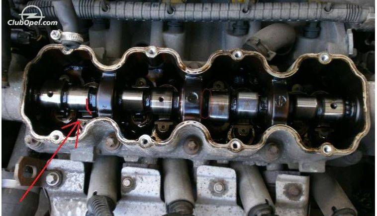

Uzura nu este pe partea lobului de "atac" a culbutorului , ci pe celalta parte a lobului , pe revenire . Vedeti foto atasat ( in poza nu e motorul meu ci am luat de pe net , nu am avut telefonul la indemana cand am desfacut capacul ) .
