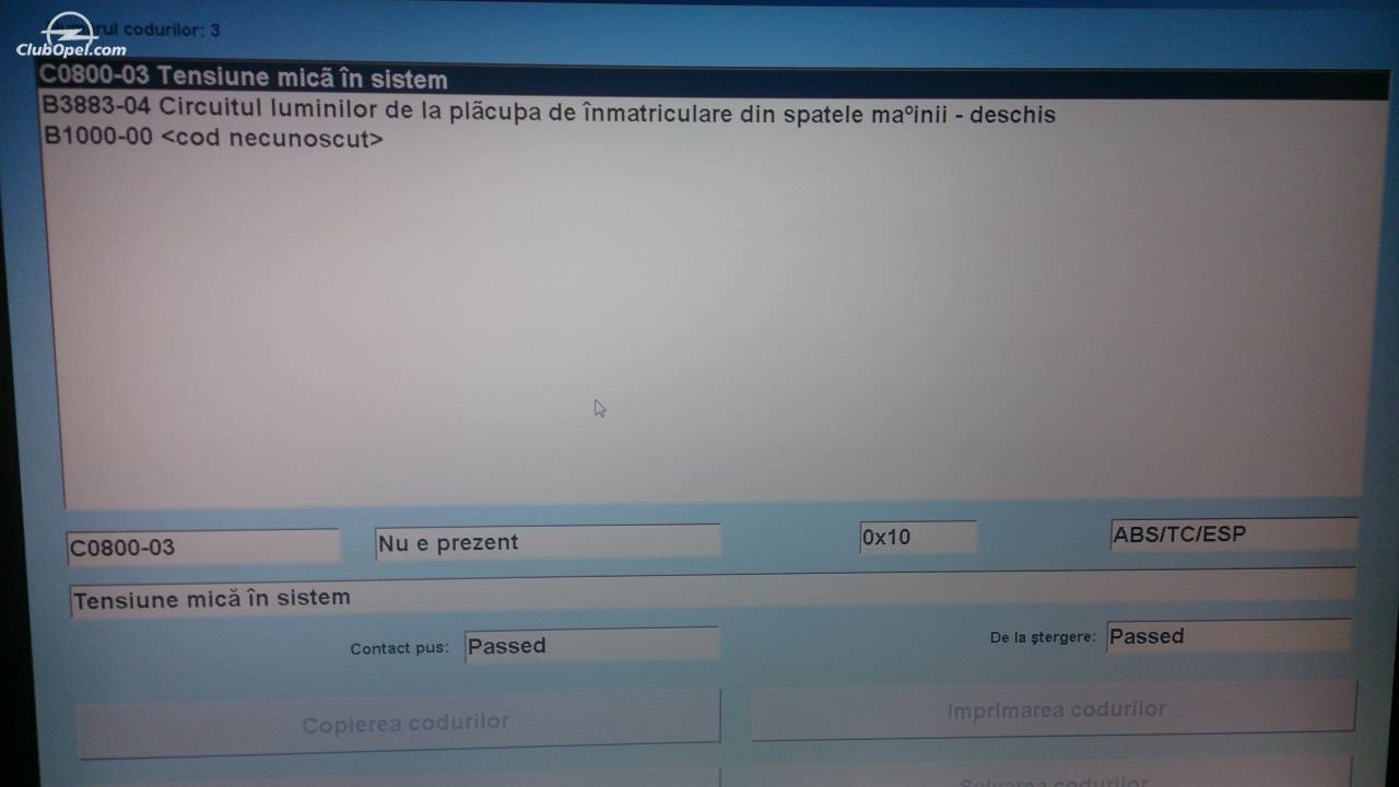

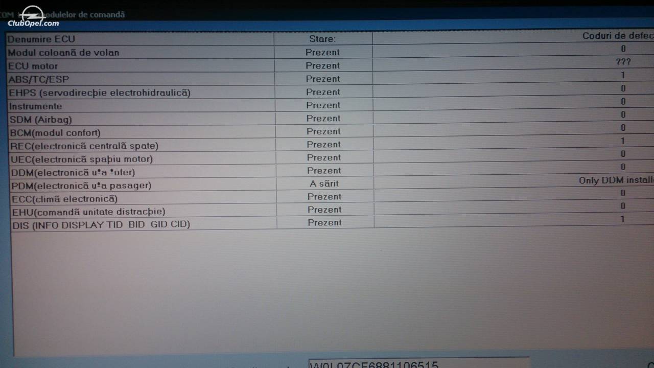

Simptome: Am facut o diagnoza si am aceste coduri de eroare ,daca stie cineva va rog frumos sa ma ajutati va multumesc anticipat. Am uitat sa precizez ca mi se aprinde in bord masinuta cu cheita dar la pornirea motorului se stinge
Cod(uri) eroare: c0800-03, b3883-04, b1000-00
Model: Vectra
An fabricatie: 2008
Cod motor: Z 1.9 DTL
C0800 - ar fi de la baterie, probabil e descarcata sau necesita schimbare fiind veche si obosita.
B3883 - schimba becurile de la numarul de inmatriculare din spate.
B1000 - ar fi o eroare legata de airbag.
Eu recomand asa: schimbarea bateriei in prealabil, stergerea erorilor si dupa vazut daca mai apare vreo eroare. Daca nu esti sigur ca bateria e buna sau nu mergi la un centru de baterii auto si roaga-i pe baietii de acolo s-o verifice si vezi ce-ti recomanda ei.
O sa ma refer la ultima eroare deoarece e mai "sensibila"...

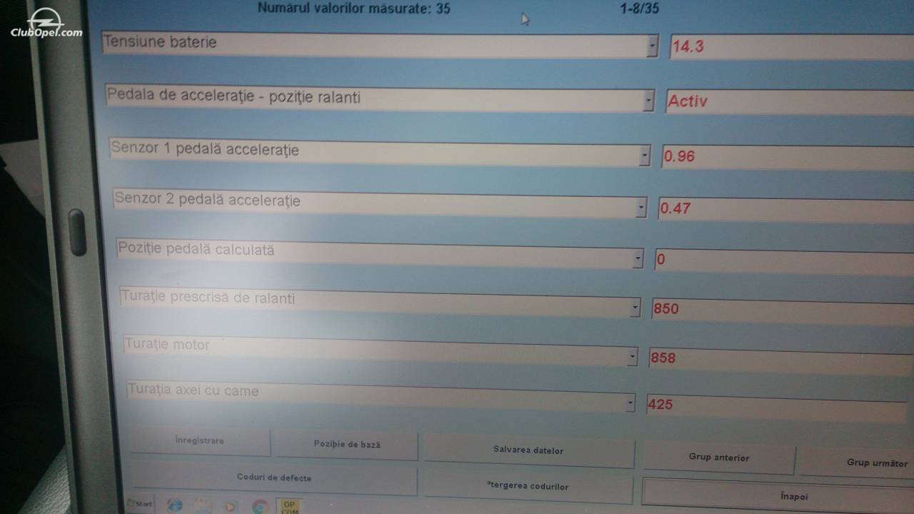

Am mai fãcut un test cu motorul pornit la ralanti iar bateria pare sa fie okO sa schimb și becurile de la placuta de inmatriculare spate pt ca erau arse amândouã într-adevãr.
Ceea ce vezi tu la "Tensiune baterie" cu motorul pornit este de fapt tensiunea pe care alternatorul o produce si care functioneaza in parametri normali.
Bateria mai are si rol de tampon cat apare un consum mare instant ( ca de ex. ABS-ul, ESP-ul, servodirectia, cand dai flash-uri ) deoarece releul de incarcare de pe alternator este relativ incet in comparatie cu bateria care este deja conectata la intregul sistem de alimentare.
Bateria se poate verifica cu tester dedicat daca are probleme sau nu, dar parerea mea -> daca bateria este mai veche de 5-6 ani ar trebui schimbata.
