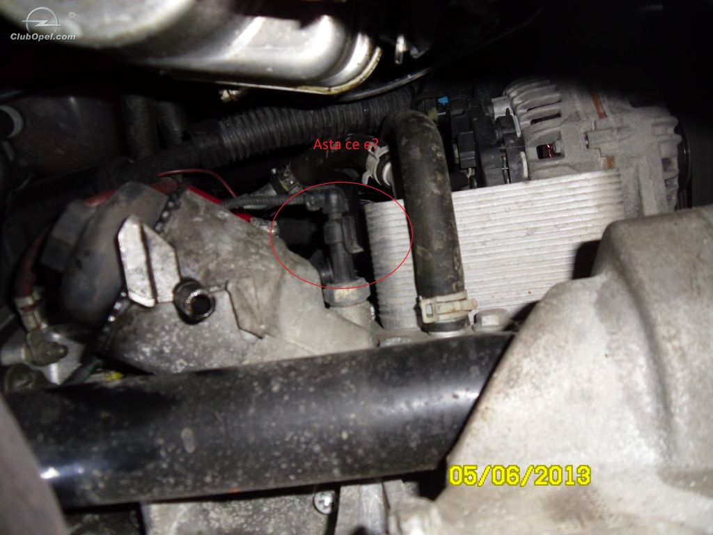

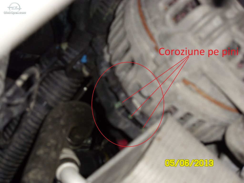

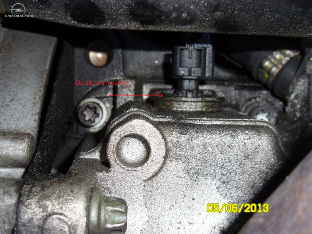

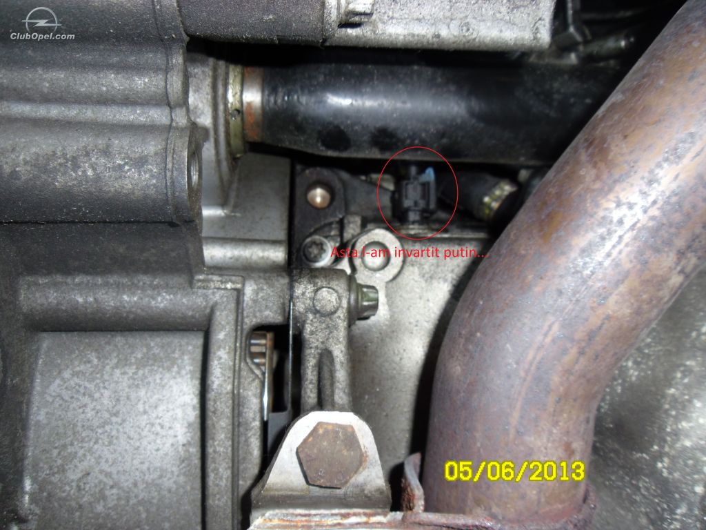

Va salut! Revin cin ceva detalii...
Am fost astazi la un service unde a ridicat masina pe elevator sa caut senzorul Crankshaft (CKP). Acolo am constatat ca, cutiuta de plastic de la alternator e intredeschisa si ceva coroziune si am batut putin cu un deget in ea.
Apoi am pus mana pe un senzor dar nu sunt 100% sigur daca e CKP sau altul de la temperatura ulei. L-am rotit putin, relativ usor cu o atingere de surubelnita. Am scos masina afara si am lasat-o pornita cat am mai stat de vorba un minut cu mecanicul. Cand sa ma urc in masina s-a oprit motorul (parca inecat) si nu a mai pornit 5 minute. Apoi am dat cheie, a invartit odata si s-a blocat. Am scos cheia din contact, am asteptat inca 2 minute si apoi a pornit.
Sa se traga toate problemele astea de la cutiuta de la alternator sau senzorul acela?
Am atasat pozele aferente, sper sa fie usor de inteles...
Cu respect!
Cu respect!

Senzorul de turatii de la vibrochen = crankshaft position sensor?
Cei de ieri de la service au zis ieri ca e un senzor de ulei, nu stiu ce... (nu prea ma bazez pe ei, pentru ca ei apartin unui magazin de piese auto si mai mult monteaza roti, etc), dar acolo fiind ulei imprejurul lui... sa aiba dreptate? E normal sa se roteasca?
Curios e ca nu are niciun surub de prindere....
