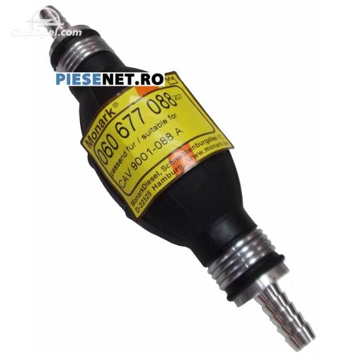

fiecare are tehnica lui, am auzit uni colegi ca baga aer comprimat pe la busonul de rezervor si asa se umple filtru , eu am declipsate cele doua conducte de la motor si cu ajutorul unuei pompe de amorsare de logan si 2 furtune l-am amorsat o pompita de aia e de la 15-20 de lei 😎

Pt @lucio. Nu se poate monta permanent o pompita de amorsare?

Oare nu functioneaza daca legi filtrul de motorina la furtunul care vinde de la rezervor, pui contactul (porneste pompa de motorina) lasi contactul pus pana se umple filtru, apoi iei contactul, legi si celalat furtun la filtru si pornesti masina?
  • alre
  • Mesaje scrise: 1,654
Nu are pompa in rezervor:)
  • lucio85
  • Mesaje scrise: 4,964
  • Locatie: Gorj
  • Masina: Astra 2010 a17dtr
se poate pune pompita aia de amorsare si in circuit cum e la multe masini, are o pompa in rezervor dar daca e aer in filtru se blocheaza circuitul, dupa ce consuma motorina de pe conducte 😊
