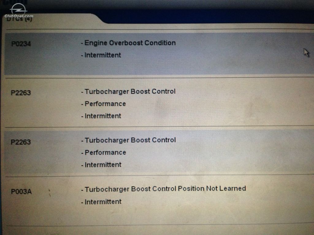

Salut adaug azi o poza a codurilor eroare.
Simptome: nu se mai accelereaza dupa ce apare visit service soon pe bord.
Opinii?
In plus si cutia schimba gatuit primele trepte am vazut ca are legatura cu p0234 pe un post international dar in coroborare cu alt cod.

ceva probleme cu turbina si/sau senzorul de presiune cred dar cel mai sigur la service cu ea la o reprezentanta sa iti spuna si ei verdictul si apoi tragi concluziile...
Daca ai DPF sa nu fie foarte infundat sau catalizatorul...
Pune motorizarea in semnatura ca nu avem de unde sa stim despre ce este vorba

La h 1.3 am avut EGR infundat si-mi dadea codul asta sub o alta denumire. Poate si la Insiginia sau J este la fel.
Cauta in TIS si vezi ce-ti recomanda sa verifici.

Insignia 2009-Onwards A20DTC, A20DTH, A20DTJ
Leakage in vacuum system causing DTC´s: P003A (00), P0299 (00), P2263 (00).
Loss of power and “Service Vehicle Soon” on, DTC´s P003A (00), P0299 (00), P2263 (5B) set. Vacuum
checks carried out and found either a missing or damaged vacuum pipe blanking cap for the EGR
cooler (see picture).
This is because the plug does not fit properly or might be damaged during Assembly/Service.
In case of complaint please fit a new blanking plug to EGR cooler. Use kit with part number:
90325253
mai multe informatii depre problema gasesti aici
http://www.insignia-enthusi...php?showtopic=410
