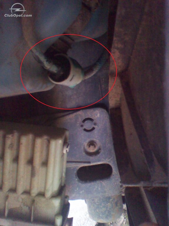

Salut, pot sa stiu si eu ce este cilindrul ala din poza? E langa rezervorul lichidului de parbriz si curge tot lichidul pe acolo.
Am un Opel Astra G 17. DTI (Y17DT) 2001.

sal.din cate stiu eu ala e un repartitor.tu ai hatchback,asadar iti merge si la luneta lichid.ai verificat furtunele?

Nu cred ca e de la furtune ca am tras usor de cilindrul ala si picaturile se inteteau.. Cred ca are fisura unde este legat de vas.

si eu am problema asta, si mie imi curge pe acolo, exact prin chestia aceea din poza, tot caravan am si eu...ce ar trebui sa fac ca sa nu mai curga?sa schimb repartitorul ala?

teoretic da!

aia este pompa care baga lichid ptr fata si spate sa spele parbrizul.se da jos prin tragere in sus si se inlocuieste sau se lipeste cu un adeziv rezistent la apa.atentie cand scoti futunasele sa nu rupi teava in care intra ele

eu am patit acelasi lucru in dec anul trecut.
dupa niste geruri destul de serioase care m-au prins cu un lichid nu prea concentrat (amestev vara+iarna), m-am trezit ca instalatia nu mai functioneaza.
am constatat ca nu mai e lichid, am completat, dupa o zi, vasul gol.
pe un frig destul de serios, m-am apucat de demontat carenajul si am constatat ca pierderea de lichid se facea pe la acea supapa care asigura directionarea lichidului spre parbriz/luneta.
cred ca s-au deteriorat niste garnituri ceva inauntru.
am cumparat acea supapa cu tot cu motoras, n-am gasit pe moment altfel, desi motorasul vechi este functional.
atentie la desfacerea furtunaselor si la repunerea lor din nou pe pozitie.
eu am taiat cate un pic din fiecare capat pentru ca etansarea nu se mai facea ca lumea si pierdeam lichid la imbinarea furtunas/stut corp supapa.
recomandat sa nu se lucreze pe ger, plasticele si cauciucurile sunt foarte rigide si casante.

Multumesc pentru raspunsuri. 2 intrebari mai am pentru voi:
1. Ca sa dau jos bidonul cu totul trebuie neaparat bara fata demontata?
2. Merge sa schimb doar repartitorul acela sau tot bidonul ?

bara si carenajul rotii il dai jos obligatoriu si nu trebuie schimbat tot bidonul,doar repartitorul!

Mersi mult tony pentru raspuns dar am scos repartitorul din bidon, am curatat locurile unde se imbina, si am pus niste poxipol acolo. Azi il las sa se usuce si maine pun solutie sa vad daca a mers lipeala, daca nu mai incerc odata.

daca ai pus poxipol,teoretic in 10 minute ar trebui sa fie ok.daca totusi nu tine nu are rost sa mai incerci..

Cred ca mai degraba puneai reinzosil decat poxipol

Nu am avut la indemana. Mie imi trebuia acum ca sa tina. Azi mai aveam putin si faceam ca Ace Ventura. Nu vedeam nimic de parbrizul jegos. Sarea de la cel din fata si cum nu aveam apa... si imi trebuie ceva acum. Daca e sa nu tina il dau jos si incerc cu altceva.

Am si eu aceeasi problema , picura pe la acel repartitor .
Se poate scoate repartitorul fara a se da jos bara si carenajul rotii asa cum scrie mai sus ?

am avut si eu problema, de vina a fost pompa pe care am schimbat-o cu ~ 200ron incl manopera.
tb dat jos carenajul rotii stanga fata, in functie de mecanic se scoate sau nu bara din clipsuri. e simplu si se rezolva rapid.
