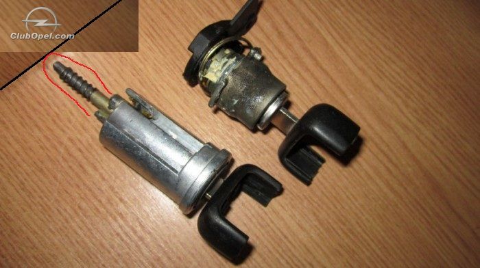

Buna!Am si eu o problema cu contactul;Pornesc masina si cand vreau sa o oprec nu se mai opreste.Am schimbat contactul si tot la fel face.
Va rog sa ma ajutati.
Ultima modificare făcută de theo123 la Sam 30 Mar, 2013 3:46 pm

Ce motor ai pe ea? Cand ai schimbat contactul a fost schimbat si cel electric sau doar butucul?

Motor de 1.6.
Doar butucul

partea electrica este de vina nu partea mecanica de la contact!

daca tija din imagine este ok ramane sa inlocuiesti ce tiam dat pe privat.
vezi sa aiba si capatul bun.

Asa arata mufele.In rest butucul nu arata asa

Pai butucul ti-l-am pus eu mai sus. Si mufele ( ceea ce banuim noi ca sunt defecte) adica contactul electric de pornire ti-am pus pe PM de unde sa cumperi.

Am schimbat contactul electric cu unul nou din magazin si tot la fel face.Nu se opreste.Alte idei?Alt ceva ce poate fi ars?

verifica avand in mana contactul electric si butucul. bagi tija aia in ala d eplastic si invarti in cele 3 pozitii daca sunt sincornizate e ok. Dar... daca doar pui contactul fara sa pornesti si il iei se ia se stinge bordul sau ramane aprins?
