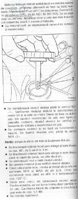

Am schimbat caseta de directie la o vectra b2 cu una reconditionata si am o problema : cand virez stanga/dreapta primesc o contra in partea opusa.
Ce poate fi?se rezolva dupa ce fac unghiul de fuga?nu este aerisit sistemul de directie? sfaturi si eventual daca exista cineva sa ma poata ajuta cu problema asta sa nu ezite sa mi lase un mesaj.multumesc
  • ksper
  • Mesaje scrise: 1,701
  • Masina: Vectra 1997 x20xev
Depinde si cine ti-a montat-o si ce lichid de servodirectie a folosit. Daca te poate ajuta:

  • krashy22
  • Mesaje scrise: 1,140
  • Masina: Vectra 2000 x20dth
  • Cont inregistrat: 25 Jun 2007
ai aer pe instalatie sau esti pe minus cu lichidul de servo(verifica nivelu in borcan), ar mai putea fi cureaua de accesorii slaba si sa.ti patineze pe fulia pompei de servo.
