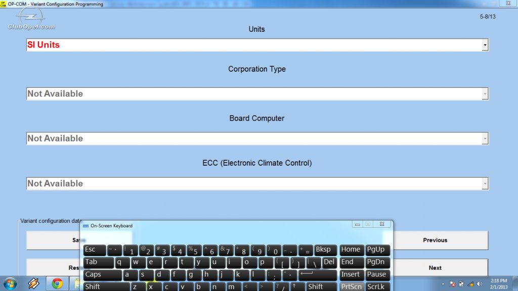

Salutare din nou.Am luat un op-com china si vreau sa activez BC ( Board Computer ) insa :
Avetii idee ? Trebuie montat ceva pe masina ?😊

BC-ul se activeaza modificand code index-ul display-ului si nu umbland in setarile acestuia. De exemplu daca ai BID si ai code index 5 corespunzator pentru masinile fara BC activat din fabrica, il modifici adaugand +1 si il faci 6. Acest tip de modificare este valabil pentru orice tip de display fie el BID, GID sau CID. Dupa ce ai facut modificarea ai BC activat chiar daca atunci cand cand intri in setari vei gasi gasi in dreptul functiei Board Computer NOT AVAIBLE. Ca sa ai avertizari de becuri arse trebuie sa activezi functia CHECK CONTROL - PRESENT. Aceasta functie se poate modifica.
Va pot ajuta pe privat cu detalii daca sunteti interesati. 100% BC-ul se poate activa atat cu op-com sau tech-2. Nu luati de bune spuselor celor care va spun ca nu se poate activa.
