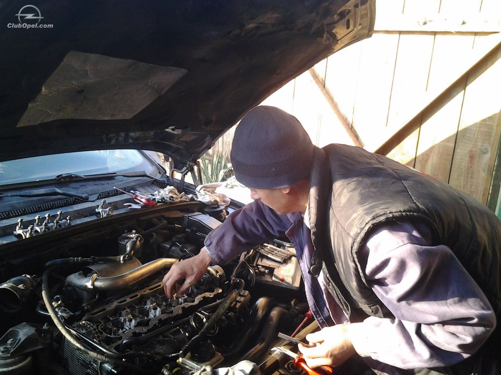

Salutare dragi colegi.Azi am cumparat o vectra b2 din 2001,y20dth de la Bucuresti.Am facut probe,tragea super bine motorul dar galopa la relanti si cam toti martorii din bord se aprindeau la relanti cand galopa.Am vazut o usoara oscilatie si a luminilor cand o turam.Nu asta este problema.Dupa ce am facut actele,am plecat catre Braila,masina mergea frumos,totul normal.Dupa vreo 50 de km ,nu a mai dat caldura,apa a inceput usor sa creasca si s-a dus pana la 100 de grade,fara a se aprinde vreun bec.In timpul asta mergeam cu a 5 la 80km/h si am i-am dat-o pe a 4 sa o calc.Masina nu a vrut sa traga deloc apoi am lasat-o pe liber,s-a turat singura la 5000 rpm,a scos mult fum in spate,am oprit-o dar nu vroia sa se opreasca,si am bagat-o iar in treapta a 5 si i-am dat brusc drumul la ambreiaj.M-am dat jos am verificat compartimentul motor si apa parca bolborosea dar cand am desfcaut capacul de la vasul de expansiune nu avea presiune,apoi am vazut ca curge apa undeva pe la fulie,dar nu stiu sigur de unde.Am completat cu antigel si i-am dat cheie,dar motorul nu a vrut nici in ruptul capului sa porneasca,se pune in nas cand dau la automat.Sa fie arsa garnitura de chiuloasa sau care ar fi cauzele.Nu am nici un bec aprins la bord.Maine ma apuc de desfacut si va tin la curent!Stima!

Am reusit acum sa o pornesc,a pornit destul de greu si a scos mult fum la pornire.Mersul era neregulat iar cum am apasat acceleratia s-a turat iar la 5000 si am sucit de cheie sa o opresc si nu se opreste.Am oprito tot in treapta a 5.Am incercat iar sa o pornesc si nu mai vrea.Am gasit urmatoarele erori,n decurs de cateva citiri si stergeri:Numãrul codurilor: 2

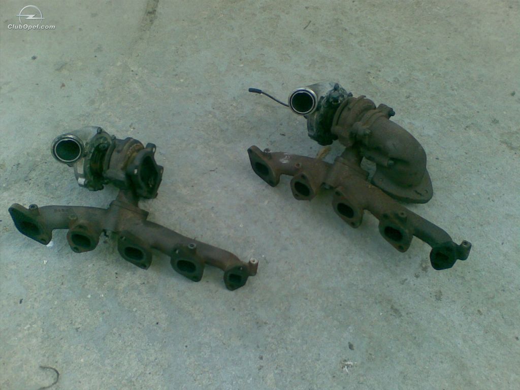

desfa colerele de dupa debitmetru si vezi ca se vede rotorul turbinei si axul ei, desfa intai acolo si vezi daca ai joc teoretic trebuie sa ai joc mare sau sa nu mai fie nimic acolo, piesele respective e posibil sa fie rupte si plecate pe admisie in intercooler cel mai probabil sau blocate pe traseu
Ca sa schimbi turbina te sfatuiesc sa o desfaci cu tot cu flansa ei spre galeria de admisie si electrovalva wastegate, intr-un ansamblu mai mare de piese, te vei chinui mai usor asa... parerea mea.

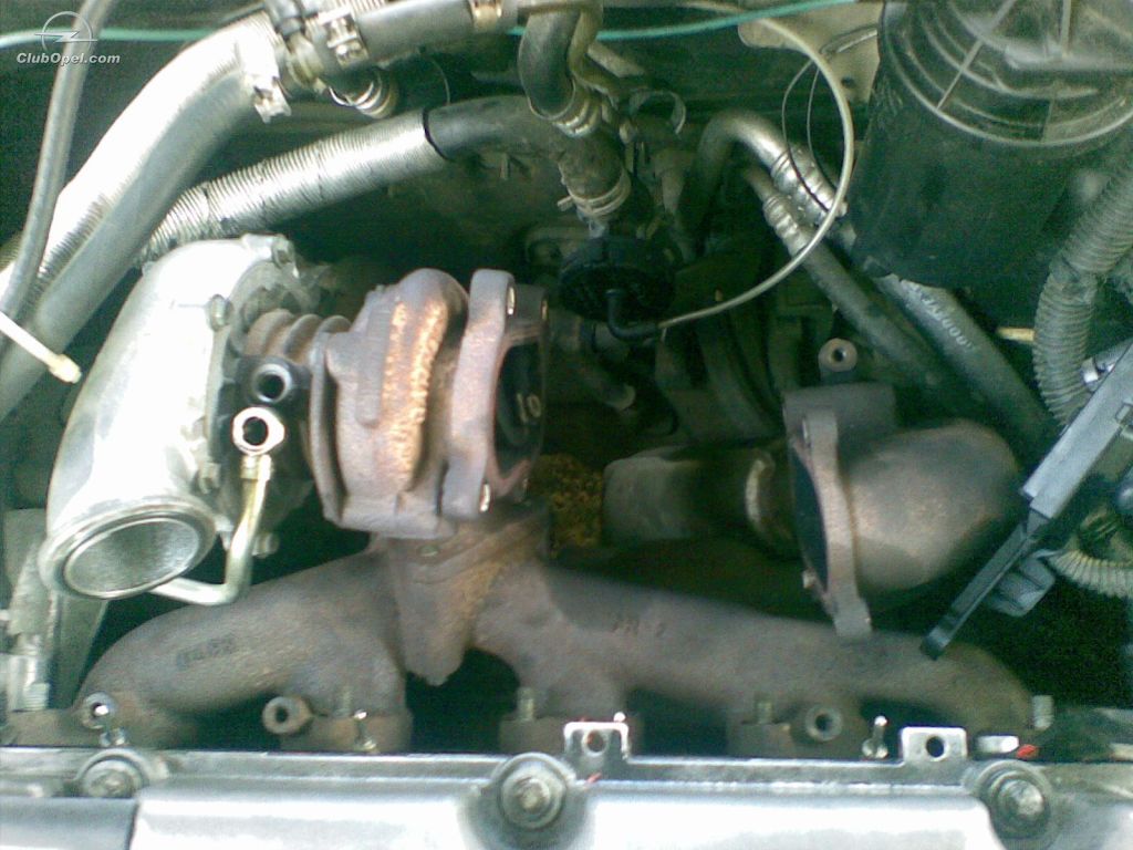

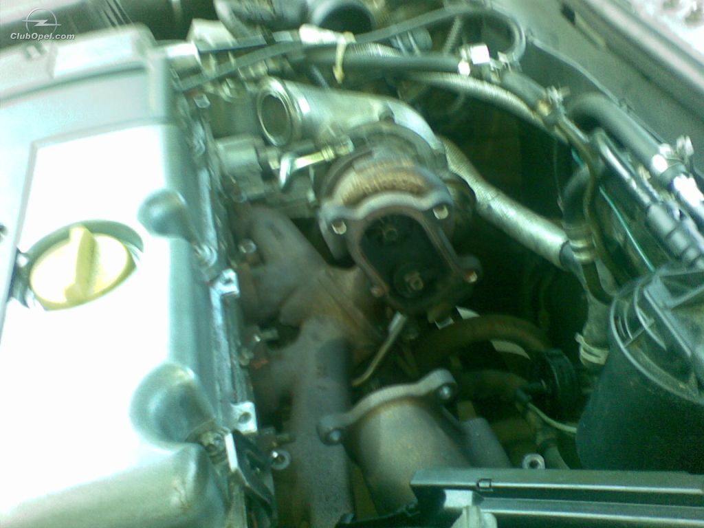

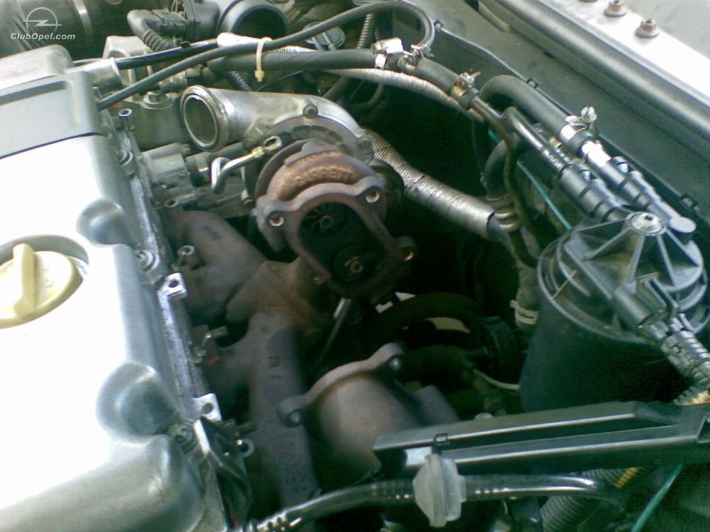

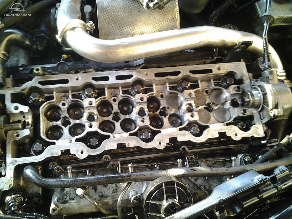

Poti verifica si desfacand furtunul care intra la valva EGR,daca ai ulei mult acolo e clar ca s-a dus turbina.
Turbina se demonteaza cum a zis colegul in ansamblu mai mare.
se desface patul de cabluri al bujiilor, aparatoarea de pe turbina, desfaci cotul care pleaca de pe turbina in teava de evacuare- ai acolo suruburi cu cap torx care sunt destul de stranse si ruginite.daca nu ai chei bune o sa le desfaci destul de greu cu dalta.Apoi desfaci piulitele de 10 care tin galeria pe chiuloasa, acestea se desfac usor deoarece sunt cuprate si nu sunt stranse tare,dar nici nu se vor strange ff tare,asa la simtul mainii.
Sub turbina mai ai o platbanda de sustinere,e destul de greu de pus inapoi si mai trebuie sa desfaci alimentarea de ulei si evacuarea uleiului (sub turbina mai e o teava)
In ultima poza se vede desfacut cotul de turbina.
P.S La ce bani ai luat masina?Daca a fost sub 3000 nu te-ai gandit ca e pregatita de maritat?daca ai vazut ca nu merge bine la ralanti nu trebuia sa o iei chiar daca tragea bine.Sigur mersul neregulat nu e de la turbina.Macar mai ai un motor si poti schimba piesele usor nu trebuie sa mai dai banii sau sa te rogi de altcineva.

Am reusit sa o pornesc dupa turarea la 5000.Problema erau 3 bujii incandescente arse.Dupa inlocuire a pornit la sfert!Am schimbat si furtunul gros care intra in radiator si la vasul de expansiune.Am completat cu apa si a mers.S-a ridicat apa,am dat drumul la clima,si nu baga caldura.De odata a scazut brusc apa din borcan si am completat.Apoi am inceput sa bage caldura.La relanti nu baga caldura ca in turatie.Am facut cateva ture pe distante scurte,a mers fara nici o problema,porneste bine,trage bine pana cand am iesit la un drum mai lung.Apa a inceput sa urce,nu mai baga caldura,si a aparut aceeasi simptoma cu turatul la 5000 rpm,dar am sprituit-o si si-a revenit turatia.Ventilatorul nu a pornit atunci,cu toate ca apa era deja la 100.Am desfacut capacul la vasul expansiune si a dat pe afara,apoi temperatura a inceput sa scada si a pornit si ventilatorul.Acum am ajuns acasa,am pus apa,dar nu mai vrea sa bage caldura.Nu se vede abur la toba.Ce sa fie?
ps.am observat o diferenta de temperatura pe care o arata pe bord si ce imi da testerul.Pe ceas am 92 grade iar pe tester am 106.Apa bolborosea in borcan la 106 grade pe tester.Garnitura de chiuloasa cred ca este!
Am turat-o un pic acum pana la 5000 rpm,si motorul s-a oprit din mers.Acum cand ii dau la automat parca se pune in nas.Sa fie garnitura arsa si sa bage apa in capul pistoanelor sa nu mai pornesca?
