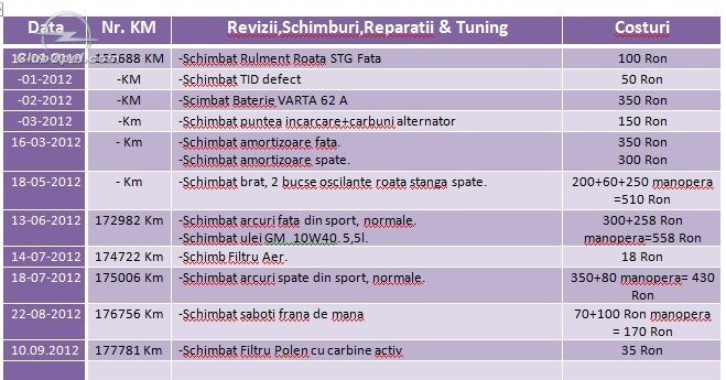

Eu zis sa o faci sa o pui la punct si nu o vinde, nu o sa mai ai probleme cu ea, plus de asta tu daca o faci si o vinzi cand iti cumperi alta nu sti ce o sa te astepte.
Sfatul meu este sa iti faci asa ceva o sa te ajute mult in viitor un exemplu ce am facut eu la masina.
