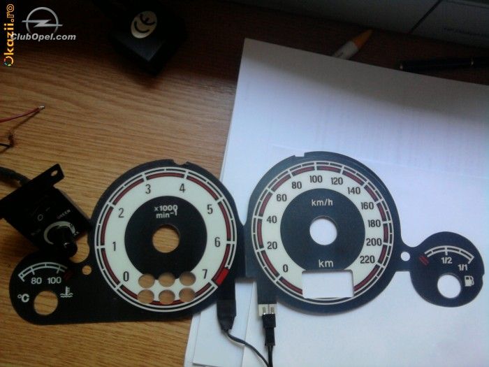

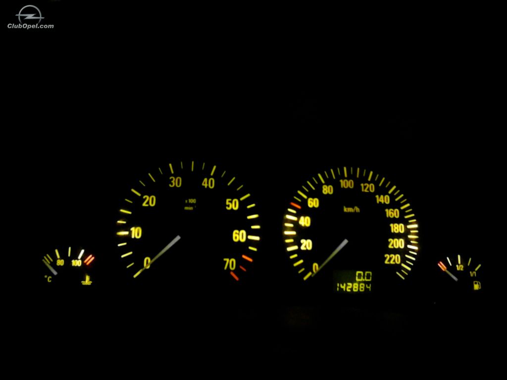

Am un Opel Astra G Caravan 1.6 z16xe 2002, si de curand am schimbat luminile stock de la ceasurile din bord cu leduri albe. Totul a mers bine pana le-am montat si am vazut ca lumina rezultata e verzuie:(, din cauza acelor filtre de pe folie. Intrebarea mea este, stie cineva vreo solutie pentru a scapa de acele filtre, sa fac folia transparenta pentru a se putea vedea lumina aceea alba?
Uitati o poza cu rezultatul:

smirgel de 400 si cureti tot filtrul galben, pina dai de alb

Pai nu se strica folia daca dau cu smirgel? din cate am inteles modelele dupa 2004 au vopsit galbenu ala pe folie. Alea cred ca merg cu smirgel...ar avea eficienta si la modelul din 2002?

Nu toate ceasurile au folia din spate galbena, iti trebuie unul cu folia alba daca vrei neaparat sa le faci albe.

cineva mi-a zis ca se pot sterge si cu acetona...e adevarat? :-s
  • narcky_cypycu
  • Mesaje scrise: 595
  • Cont inregistrat: 23 Oct 2009
Si la cele de anglia poti gasi filtru galben diferenta constand in scrisul de pe ele. Pe langa km mai au si mile.
Filtru galben ii de 2 feluri, vopsea sau prisma(materialul de baza pe care vin imprimate simbolurile)
Vopseaua merge indepartata mecanic prin razuire,smirgluire,stearsa cu un solvent dizolvant.
Testate toate 3 cu rezultate ok, recomand varianta 2(smirglu 1000-1500,frecat cu simt.
Daca ai ghinionu si ai prisma galbena nu ai ce-i face.
p.s.din pacate ai prisma galbena.

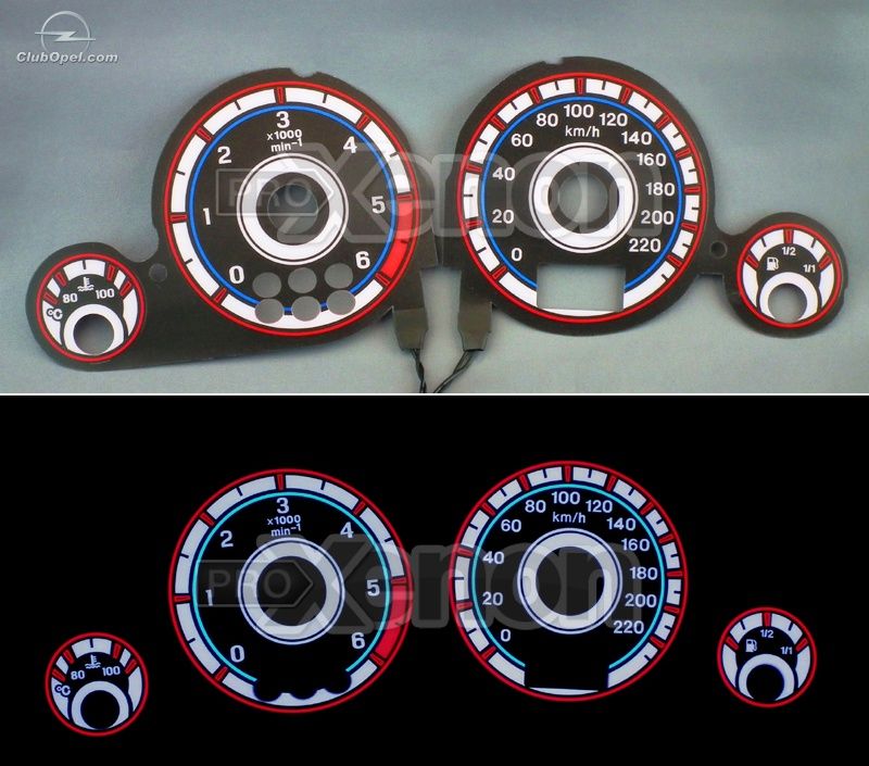

E am renuntat la idee si mi-am cumparat niste cadrane cu plasma, sunt acum la 160 lei, chiar frumoase.

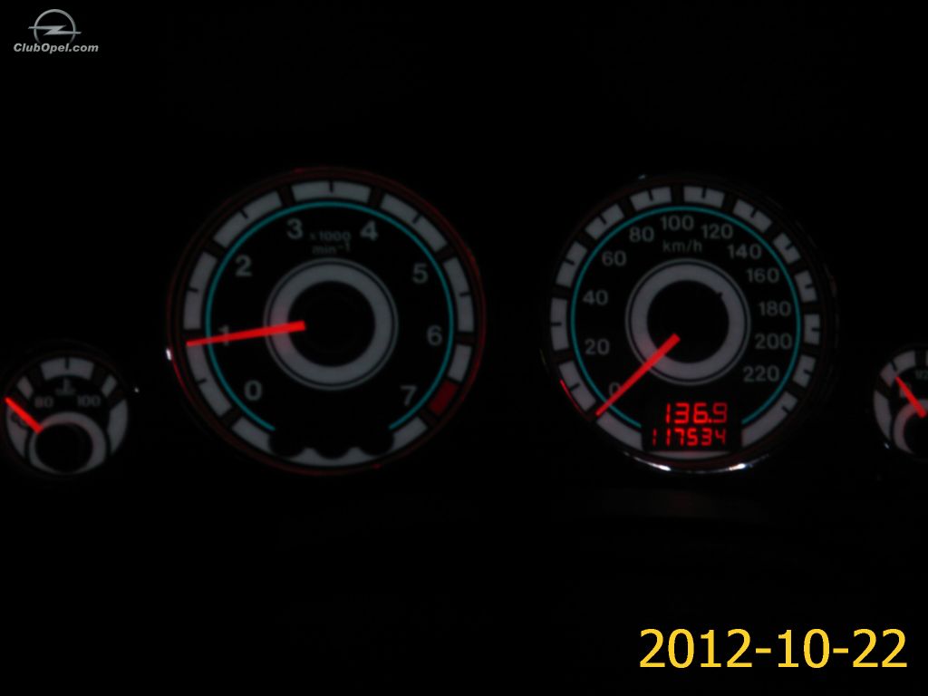

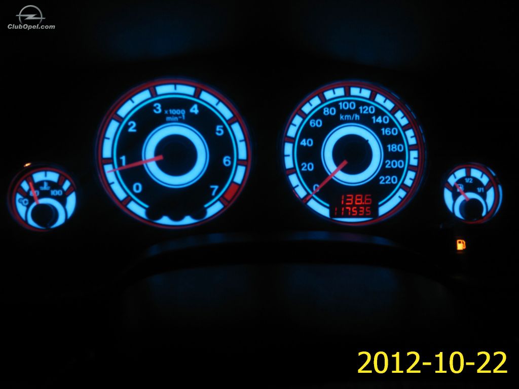

Am ales un model destul de interesant si am lipit cate 2 leduri superflux in loc de fiecare bec, inseriate cu rezistor de 600 ohmi special calibrate sa bata exact in capul lupei tistribuitorului de lumina.
Rezultatul este un cadran cu Rosu albastru si alb care se poate comuta pe nuanta verzui sau albastru, iar acele sunt rosii, ziua albe.
La killometraj am lipit 2 leduri superflux una langa alta inseriate cu un rezistor de 500 ohmi.
Cine a vazut bordul, zice ca e "spectacol"
Revin cu poze din masina.

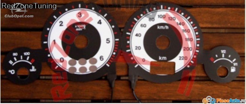

Acum doar pozele cu plasmele care imi plac mie. Sunt si altele dar acelea parca sunt prea aproape de cele clasice si sunt si scumpe rau.
Astea le am eu montate.
1.
2.
3.

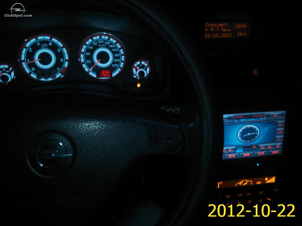

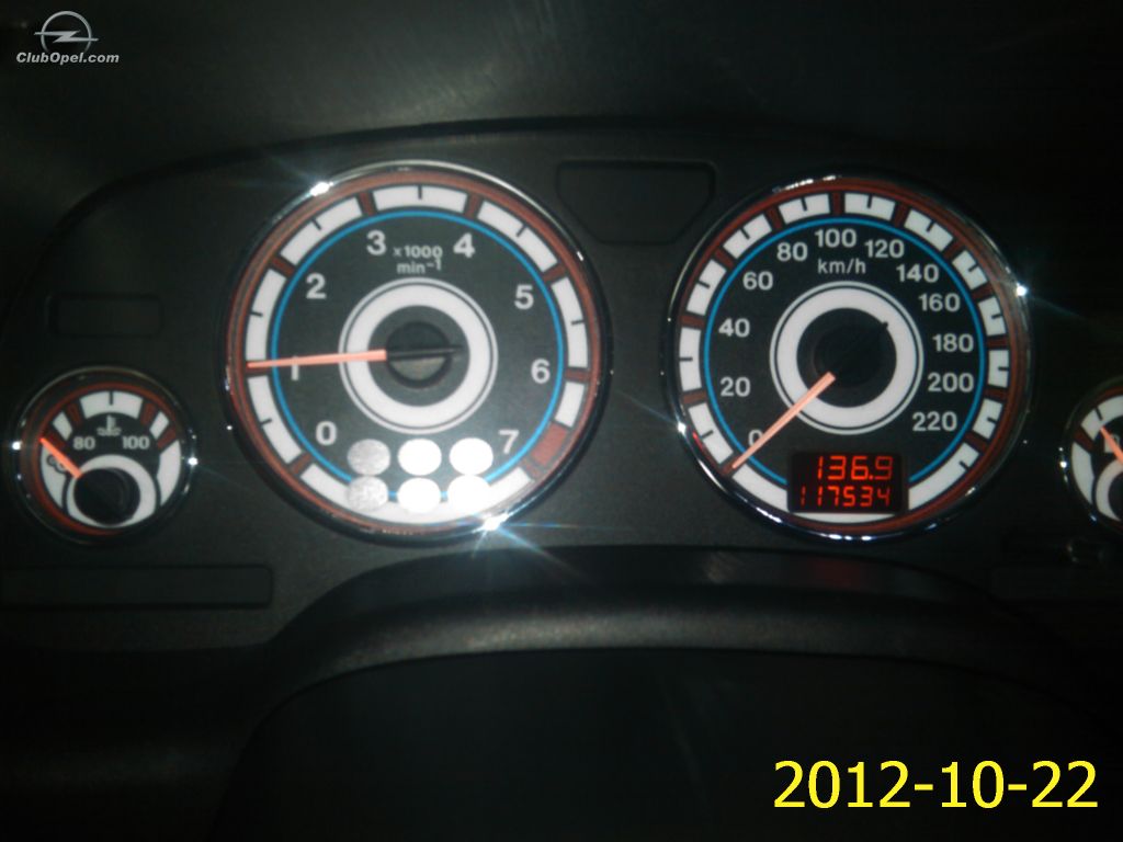

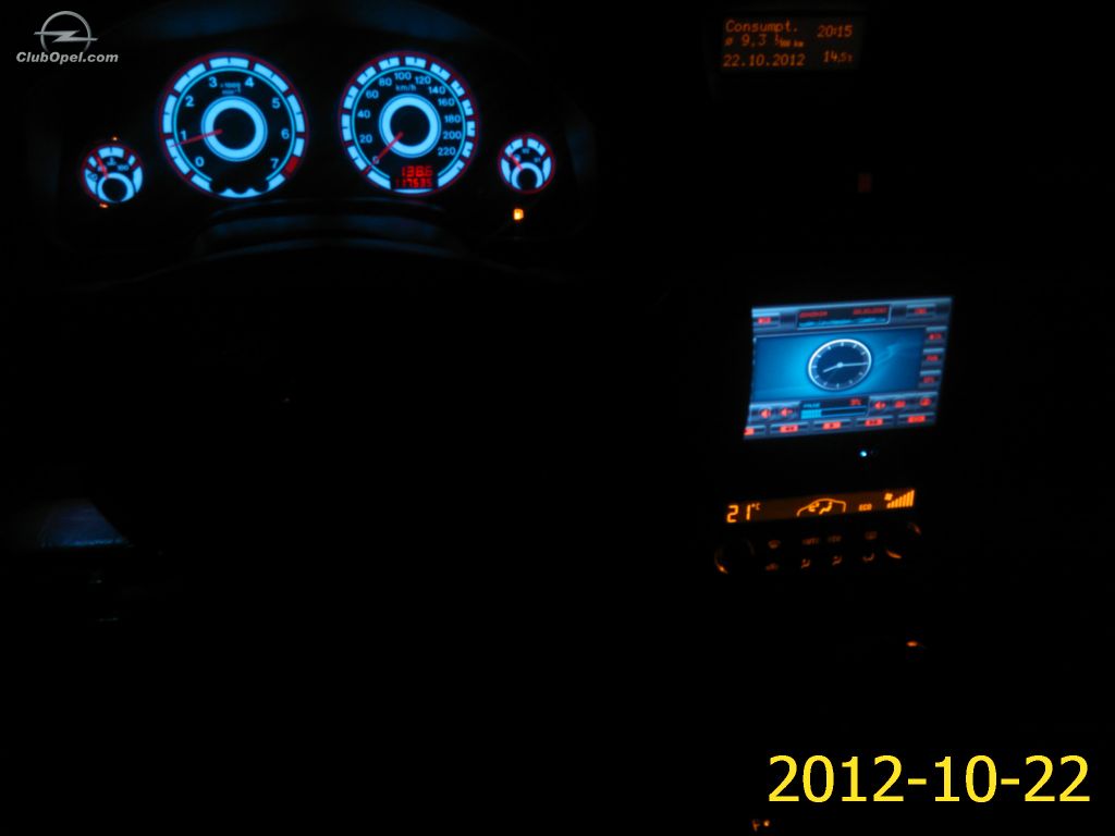

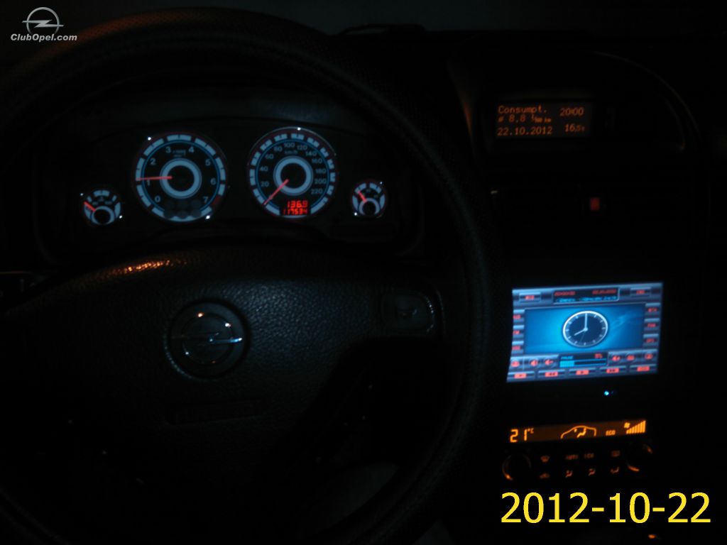

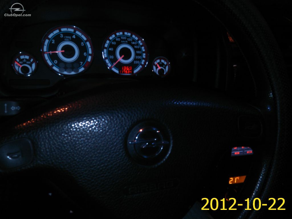

Da, lumina veche e prea slaba, de aceea am lipit niste leduri superflux direct spre lupa care distribuie lumina spre cadran, rezultatul este acceptabil, avand in vedere ca nu am gaurit plasticul alb si nu am lipit fire prin el.
Uite am pus cateva poze cu noua modificare, imi pare rau dar sunt facute cu telefonul, in realitate arata mult mai bine toata treaba.
Puterea luminii se poate regla de la un buton, iar nuanta de albastru/verde de la un comutator.
In prima poza, lumina este aproape la minim, sa nu ma orbeasca atunci cand conduc.
In a 3-a poza se vede clar efectul ledurilor rosii care ilumineaza cadranul, in cele cu blitz, lumina rosie se vede mai slab, pentru ca acele le-am lasat albe.
Nu este nimic tipator sau prea luminat, arata totul finut si natural. Acele iluminate cu rosu nu deranjeaza nici pe intuneric, nu sunt supraluminate.
