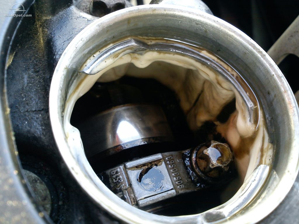

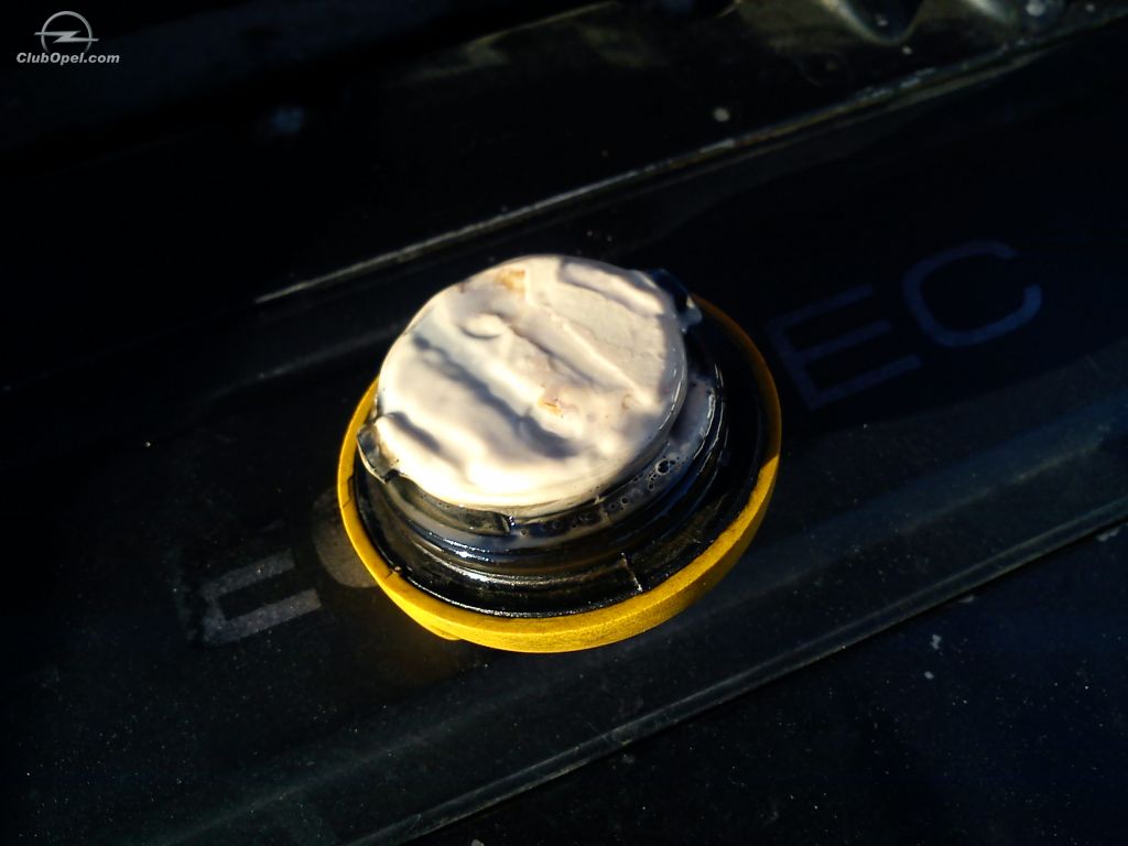

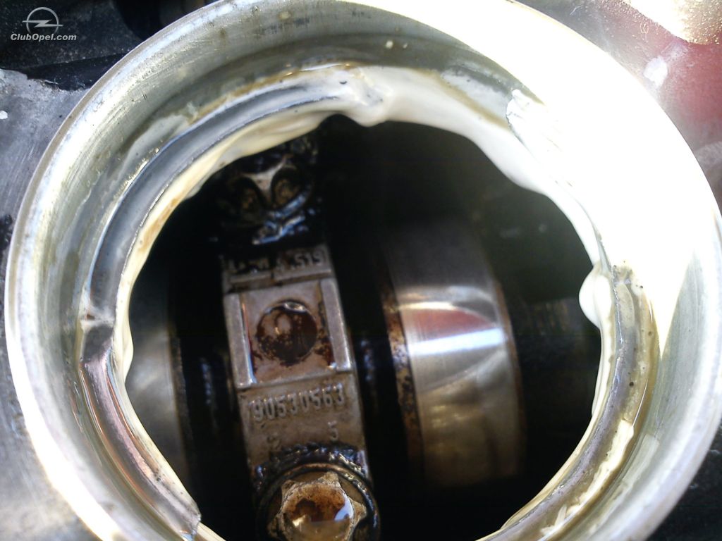

dragi colegi astazi dupa 20 de km facuti cu masina am zis sa ma mai uit la capacul de la motor. minunati-va ce am gasit Sad Crying or Very sad am nevoie de ajutorul vostru. trebuie sa dau capacul de la motor si sa curat acolo tot?
  • luciraica
  • Mesaje scrise: 2,001
  • Masina: Astra 2006 Z16XEP
poi poti da jos capacul..sa cureti .. il pui la loc si dupa cativa km sa se adune iarasi...
eu tare cred ca ai garnitura ciupita...

garnitura de chiuloasa? Mentionez ca nu am nivel crescut la ulei (joja) si nici cand ridic joja nu am urme de maioneza sau de apa. Eu stiu ca daca intra apa la motor nu ar trebuie sa scot fum alb pe teava d esapament?

E prea multa spuma, trebuie schimbata garnitura, nu te sfatuiesc sa mai mergi cu ea asa, nu o sa-ti placa atunci cand o sa te lase in drum si nici cum face un motor cand ii crapa garnitura de chiulasa definitiv. De reparat se repara usor.
Zgura neagra e de la ulei de motor neschimbat la timp, foarte multe masini din germania au asa ceva, merge neamtul cu uleiul pana nu mai stie de el.

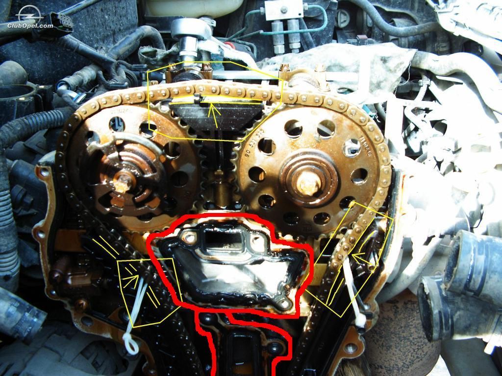

Ai poza cu ea aici :
Si topic cu inca ceva lamuriri aici https://www.clubopel.com/vie...=asc&start=60
  • mar77
  • Mesaje scrise: 176
  • Masina: Vectra 1998 x18xe
  • Cont inregistrat: 30 Mai 2010
Cand am raspuns am dat click pe topic, de jos, de la discutii similare si nu am fost atent le sectiune. Am crezut ca faci o greseala referindu-te la garnitura de la capacul tachetilor. Da, garnitura de distributie e un defect destul de des intalnit.
