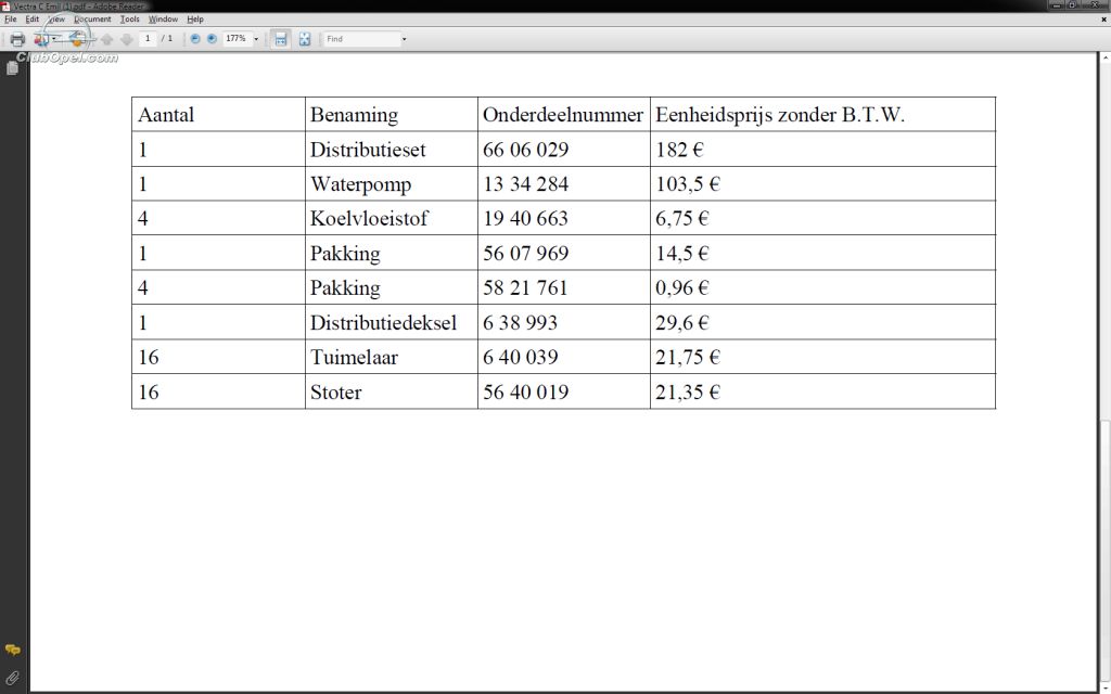

Salut, oferta de reparare a venit , dar nu in totalitate, dupa cum m-am asteptat sare bine de 1000 euro.In atasament este fara tva si fara mana lucru.Deci, se poate si mai mult.

popicele sunt scumpe 30 euro bucata x 16, de fapt astea sunt scumpe si cu acele parghii tot cam 30 x16.
De aprins vreu martor nu s-a aprins , nu cred ca am senzor la antigel.
  • alre
  • Mesaje scrise: 1,654
Scuze popicele cum le spui tu sunt tachetii. Preturile pleaca de la 60 la 110 lei de bucata. E cam scump daca mecanicul ii vrea pe toti 16 si inca 16 culbutori(parghii).
  • emilluss
  • Mesaje scrise: 418
  • Masina: Astra 2005 z19dth
  • Cont inregistrat: 27 Feb 2010
Mecanicul a zis ca sa nu fie niciun risc sa le schimbam pe toate.Acum ca m-am cam fript suflu si in iaurt!😊
Inca nu s-a uitat la valve , nu a desfacut, a zis ca normal nu se strica acolo.Dac e si vreo valva stramba se va vedea ulterior.
Pretul cu tot cu tva si mana de lucru este 1750 euro.Cumva sunt fericit ca nu este mai mult. Oricum din astia multi se duc pe curea, pompa , deci paguba este la vreo 1000 euro.Data viitoare cascam bine ochii!
