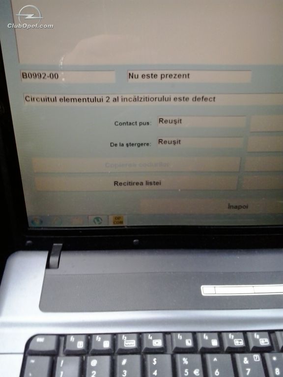

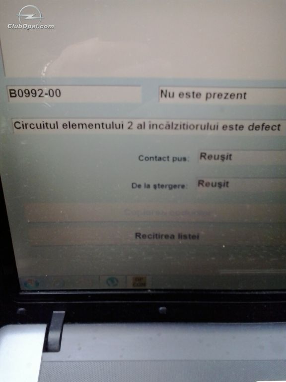

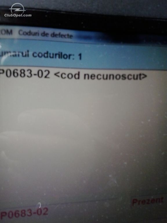

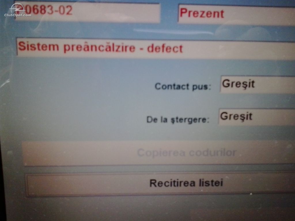

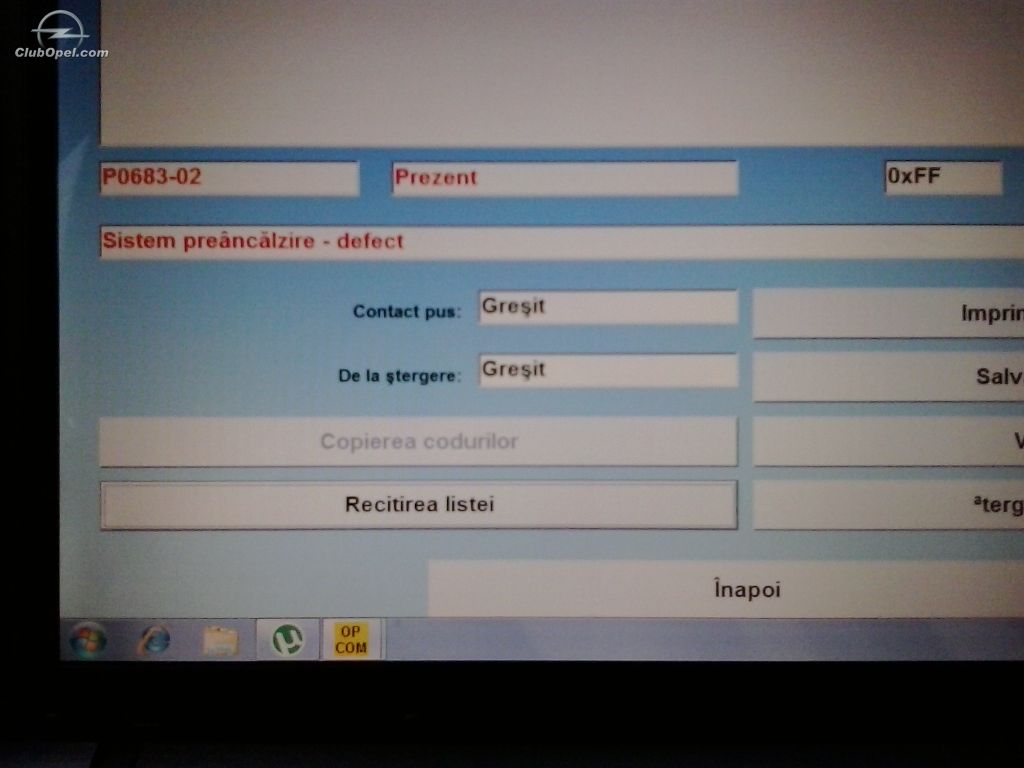

Am si eu de duminica aceeasi problema ! A m plecat din targ si cand m-am uitat pe bord am vazut ca ma becul cu masina cu cheita aprins! am pus tester op com si a dat urmatorul defect!
am sters cu programul becul insa se reaprinde imediat la pornire! Am cautat pe site ceva legat de defectiune insa nu e ceva explicit clar! Ce inseamna acest defect? e releul? E de la bujii? Unde e releul? Cum se verifica daca e defect releul? Cum se verifica daca e defecta o bujie sau mai multe? Ce marca de bujii se recomanda daca trebuiesc inlocuite?

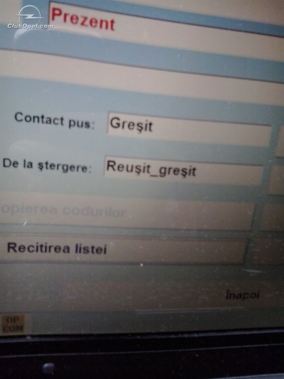

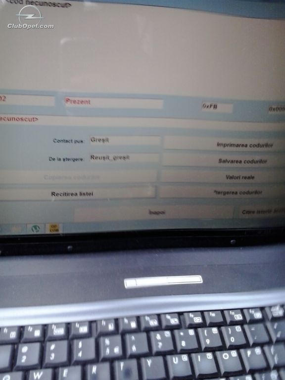

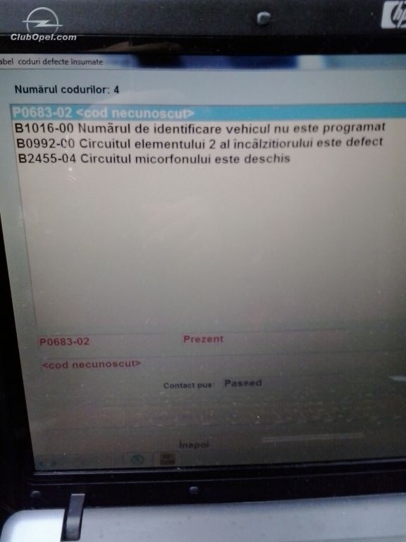

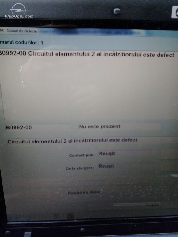

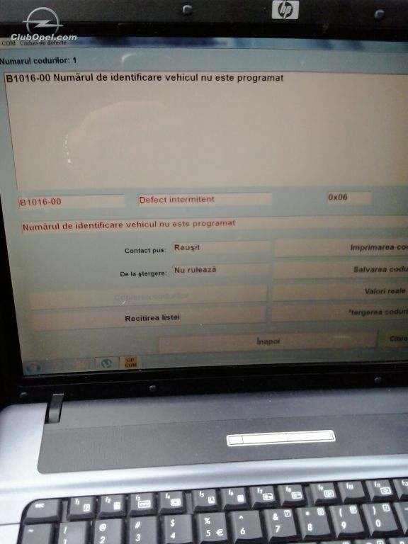

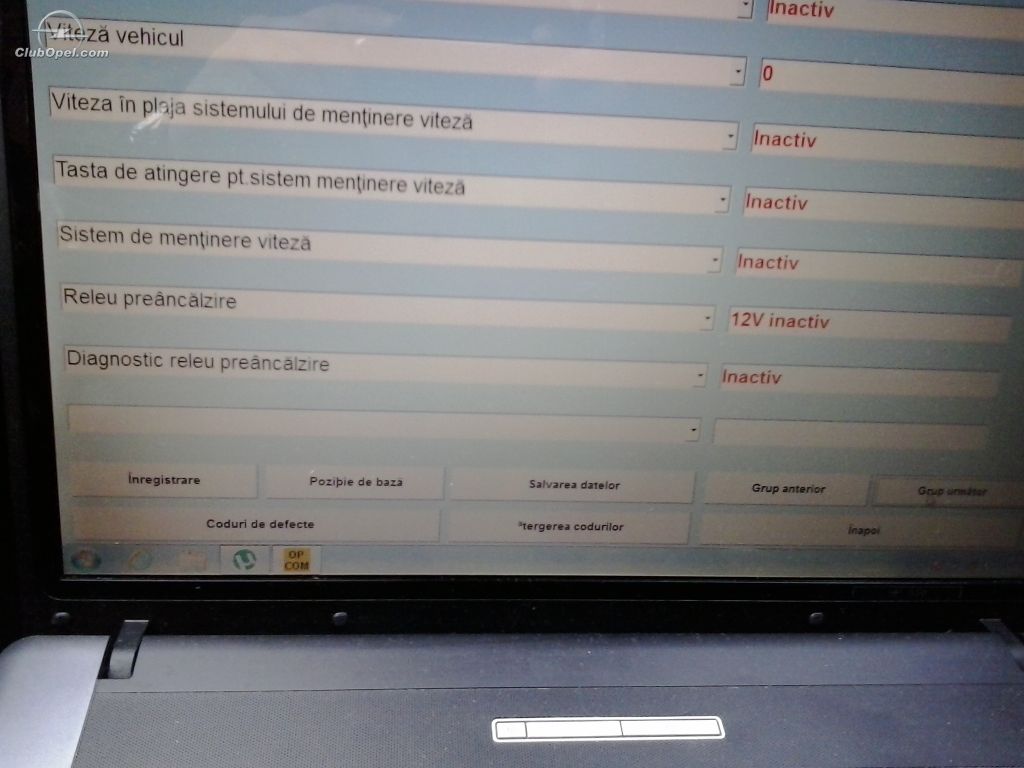

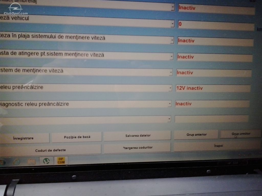

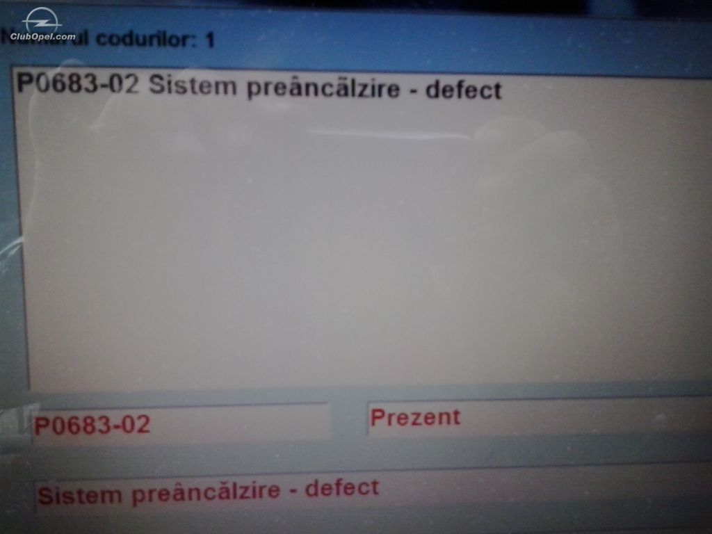

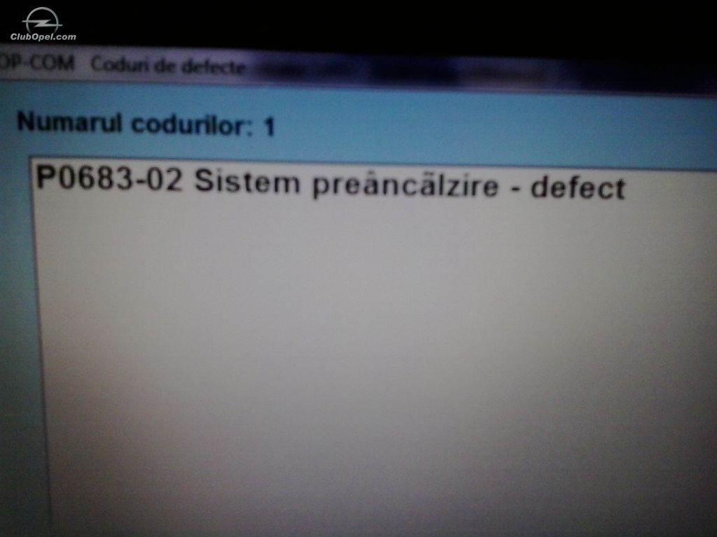

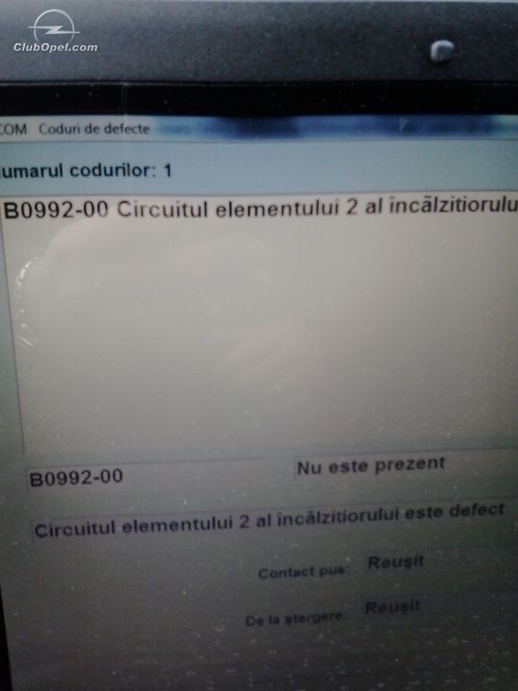

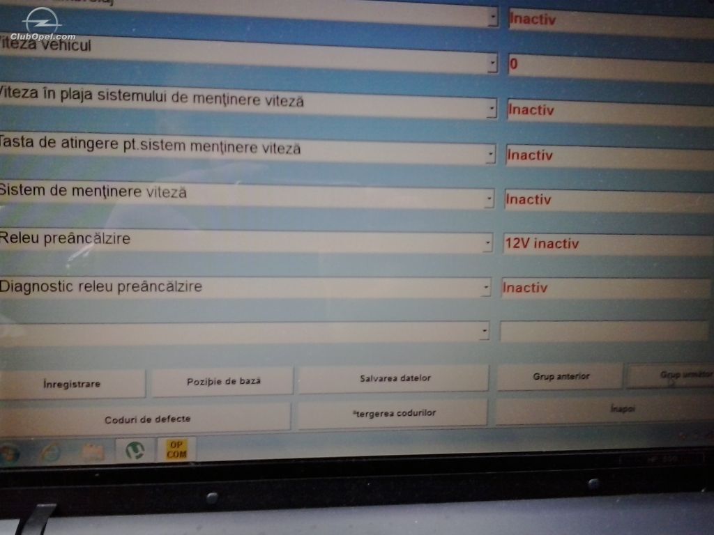

o saracie de masina! astazi am pornit masina ca nu am mai mers cu ea de cateva saptamani ca am fost la drum de caraus! mi sa aprins iar aceeasi masina cu cheita! ceva timp in urma am schimbat o bujie si s-a stins becul cu masina! acum sa aprins din nou! am pus iar op com si uitati domnilor ce eroare mia dat:
am o mare dezamagire! credeam ca sa rezolvat problema! din ce da op com se pare ca e releul ala de comanda al bujiilor! unde este pozitionat saracia asta de releu! o avea depusa mizerie pe contacte! vreau sa il dau jos si sa ii fac dus cu spray de contacte! unde dracu este pozitionat asta si cum arata! va rog sa ma indrumati cu o poza a locului unde e saracia asta de releu! daca e defect m-am nenorocit ca caosta o gramada de bani! cred ca iar mi-a ars o bujie!
ce parere aveti!? ce reiese din paginile de test?

ai gresit ca ai schimbat doar acea bujie si mai mult ai pus bujie total diferita de celelalte...
bujiile incandescente se schimba toate 4 odata si de aceasi marca si model. altfel apar erori de genul scris de tine...
sfatul meu este sa schimbi in primul rand toate bujiile sa pui BERU si atentie la momentul de strangere... (doar cu dinamometrica)
daca se pun bujii de marci si parametrii diferiti atunci releul de bujii va da erori cu bec aprins in bord si asa mai departe. exista o discutie a colegului DjTaoTao care a patit chestia asta si am testat impreuna cele scrise de mine...
