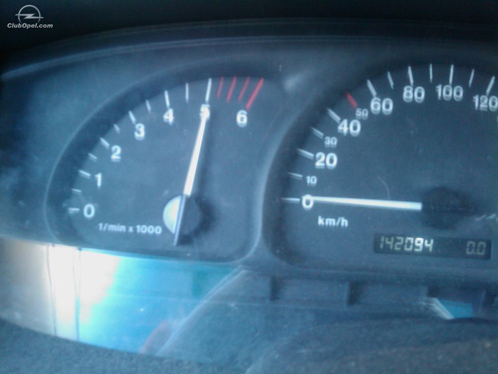

se tureaza bine :
dupa ce dau drumul la ambreiaj sau cateodata apuc sa merg un pic chiar :
dupa care in loc de 5000 rpm limiteaza pe la 4000 rpm :

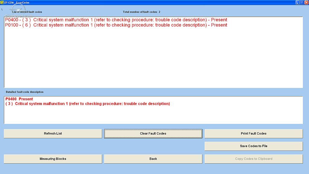

dupa ce se aprinde check engine , nu mai trage , probl e ca inainte de asta merge normal si dupa nu vrea sa mai traga deloc , am pus op-com si am gasit o eroare P0100 (6) exact cand s-a intamplat prima oara ( eroarea cu P0400 s-a rezolvat imediat )

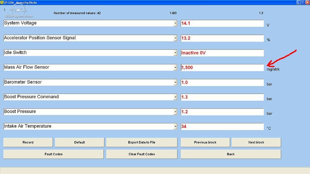

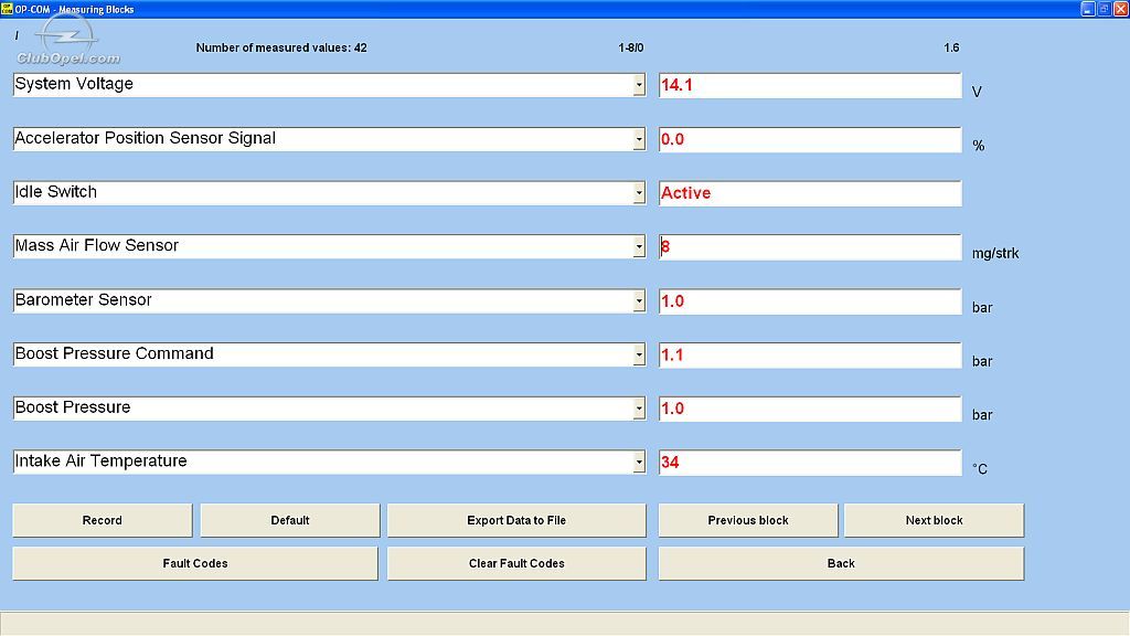

valori cu testerul facut cand am ajuns acasa :
dupa ce s-a aprins din nou check engine :

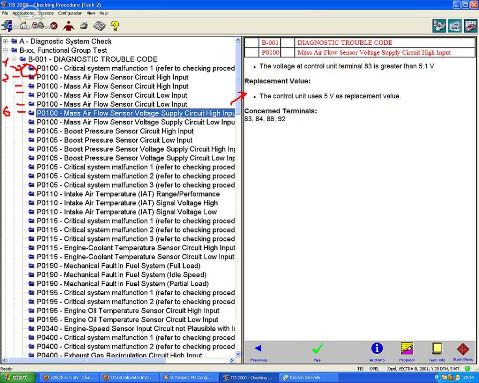

totul functioneaza normal timp de 1 minut sau doua , fara coduri de eroare iar motorul trage normal dupa care se aprinde check engine si arata valoarea aia de 1500 si motorul nu mai trage , am cautat in tis codul de eroare

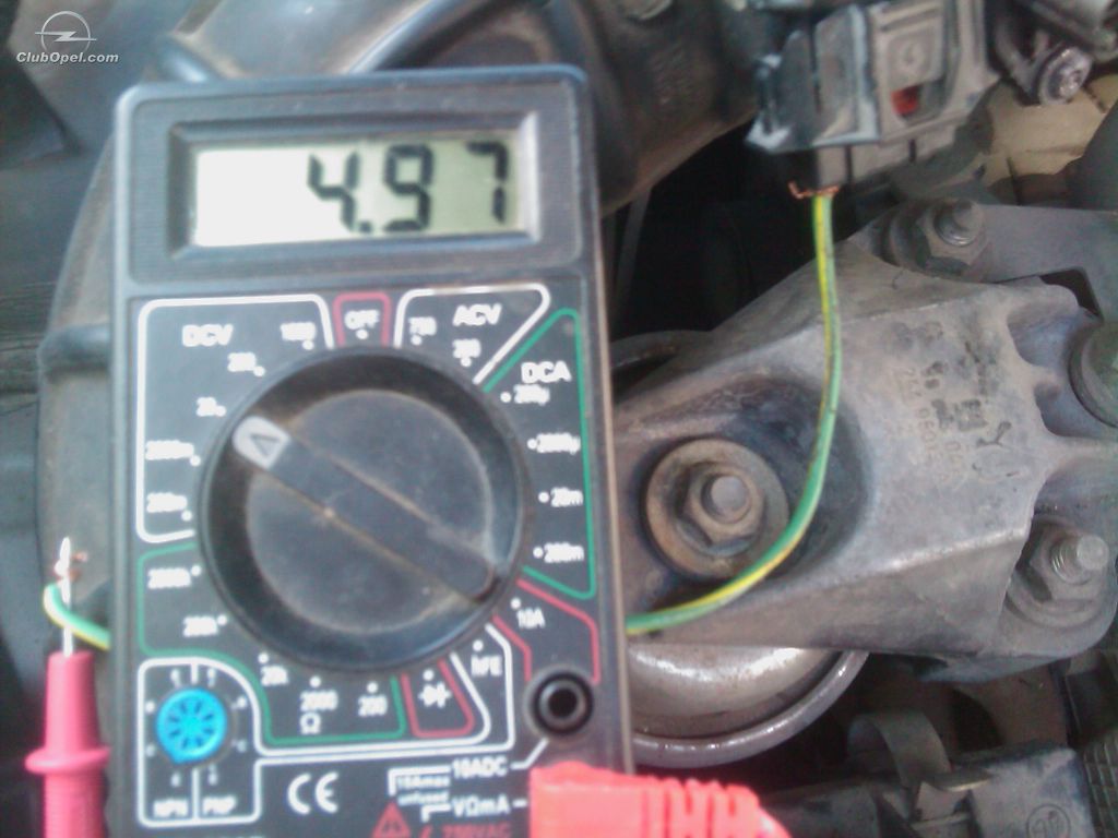

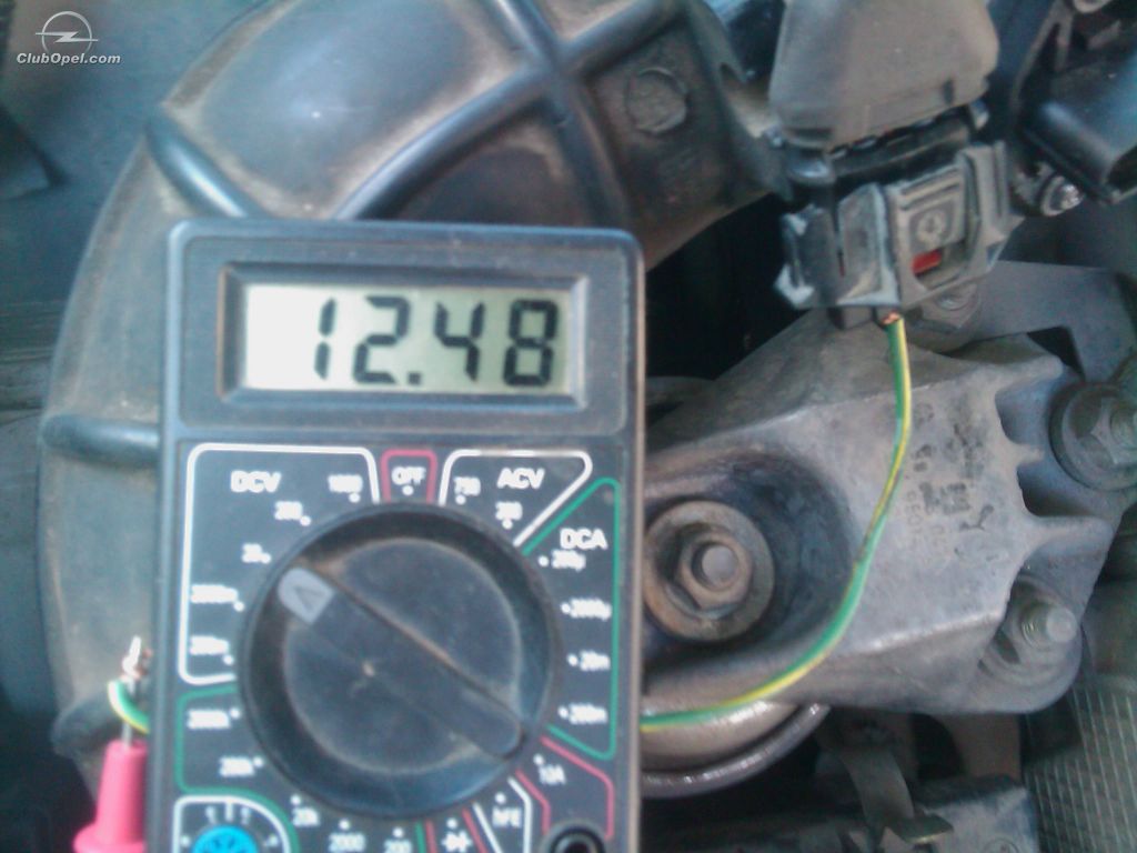

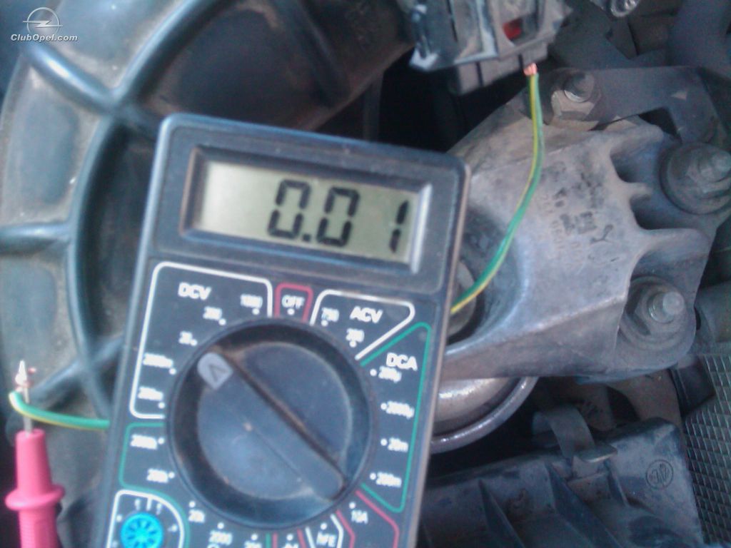

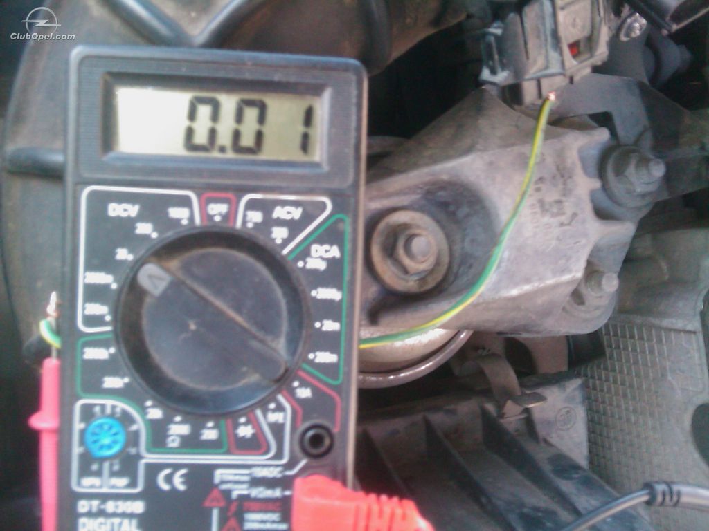

am zis , ok hai sa ma apuc sa masor mufa si sa o si curat , am curatat mufele de la debitmetru si debitmetrul in sine , am mai curatat si mufele de la ECU rezultatul EGAL CU ZERO tot la fel ca inainte .
firul 1 ( asa scrie pe mufa )
firul 2
firul 3 ( asta parca ar trebui sa fie masa deci e bine asa )
firul 4
firul 5 ( din cate stiu eu ar trebui sa creasca voltajul cand apas acceleratia dar nu era nimeni pe langa mine )

masuratorile din poze sunt facute azi si totul pare ok , cablurile de la debitmetru la ECU le-am masurat si par ok

pai si atunci de unde valoarea aia de 1500 care apare mereu ?
  • dodo_13
  • Mesaje scrise: 4,544
  • Masina: Astra 2008 Z19DTH
  • Cont inregistrat: 11 Apr 2005
Buna intrebare. Cine stie, poate asa arata cand intra in limp mode. Era 1500 si cu debitmetrul celalalt?
