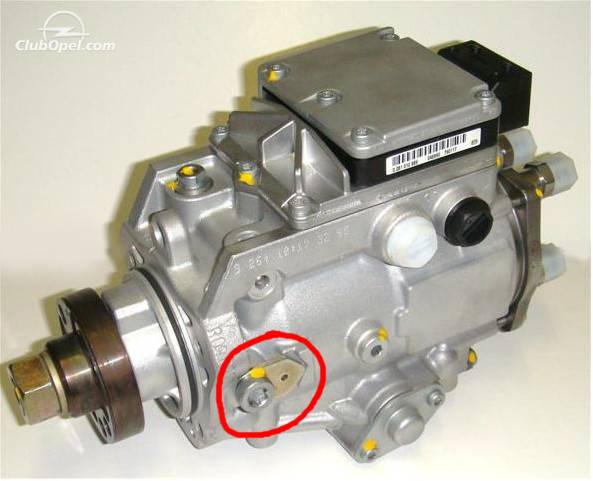

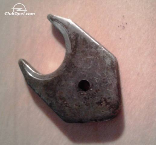

Pentru cei care inca nu stiu surubul de blocare este cel marcat in poza iar accesul, inclusiv vizual se face pe langa joja de ulei.Atentie la piesa triunghiulara metalica care este prinsa de acel surub, joaca rol de distantier (multumesc @[editat] pentru lamurire) si cade in clipa in care se slabeste mai mult surubul. Aveti grija sa nu o pierdeti!

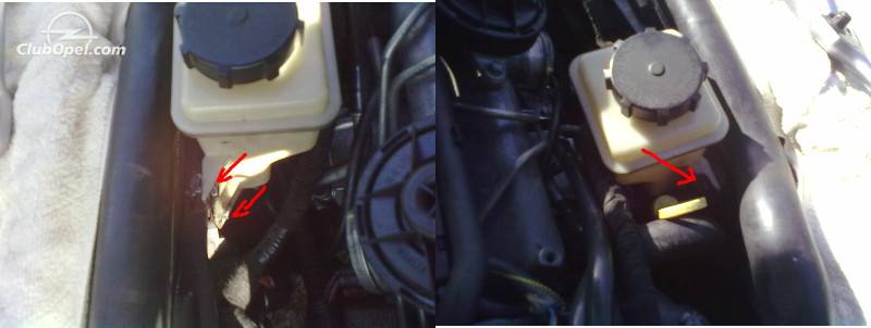

- tubulara 10 + cheie fixa 10 pentru suruburile rezervorului pentru lichid servo
- articulatie cardanica pentru tubulare. Unele suruburi au pozitii dificile si va ajuta mult.
- preferabil manusi de protectie. Spatiul este stramt și plin de cleme unde vã veti zgaria destul de serios.
- preferabil maini subtiri. Este acceptat si ajutorul fetelor Smile

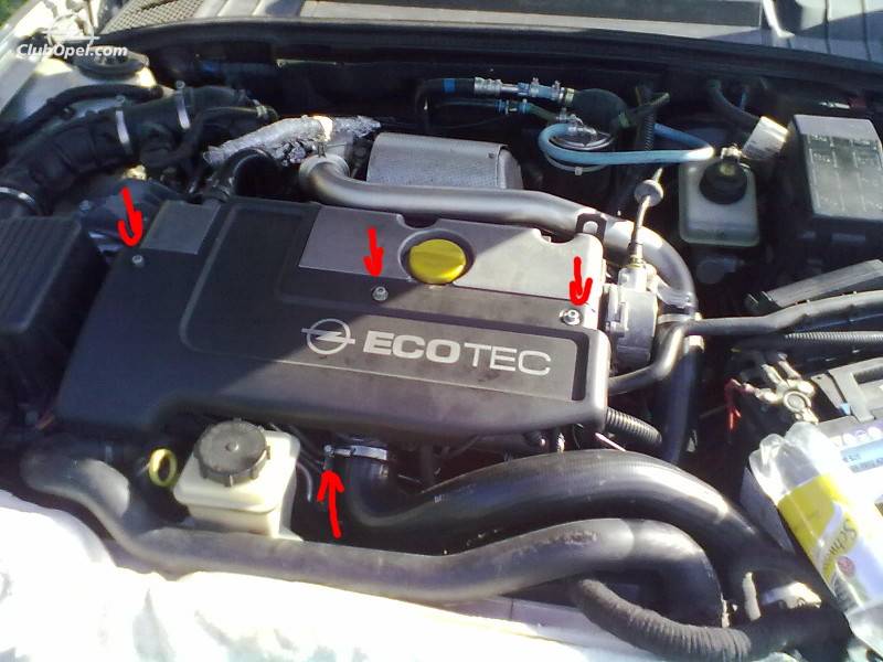

1. Se desface capacul de protectie al motorului si furtunul care duce la intercoler
2. se goleste fluidul servo din rezervor cu seringa. Folositi o sticla curata sa il strangeti. Dupa ce goliti, introduceti furtunasul ca sa extrageti fludul cat mai mult si din furtunul care iese din rezervor. O sa il vedeti privind in rezervor.
3. desfaceti cele 3 suruburi care fixeaza rezervorul care tin lichidul servo. Are doua suruburi pe partea dreapta si unul pe stanga. Va trebuie cheie de 10 tubulara sau fixa. Sunt pozitii grele dar o sa reusiti. Cardanica va ajuta aici foarte mult.
Dupa ce ati golit rezervorul de lichid, desfaceti cu o surubelnitã colierele din partea inferioarã care leagã furtunele de rezervor si eliberati rezervorul

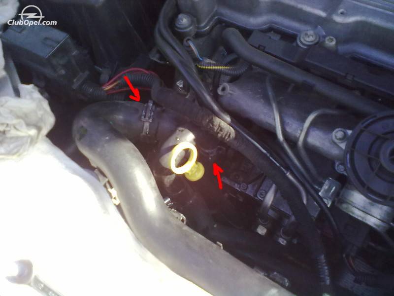

4. desfaceti clemele de la furunele pentru lichidul de rãcire si îndepãrtati furtunele pentru a vã crea spatiu. Este un pic de chin la furtunul gros care intrã în termostat dar veti reusi. O sa curga lichid de racire, peste 2l. Sa aveti apa distilata pentru a completa la loc.

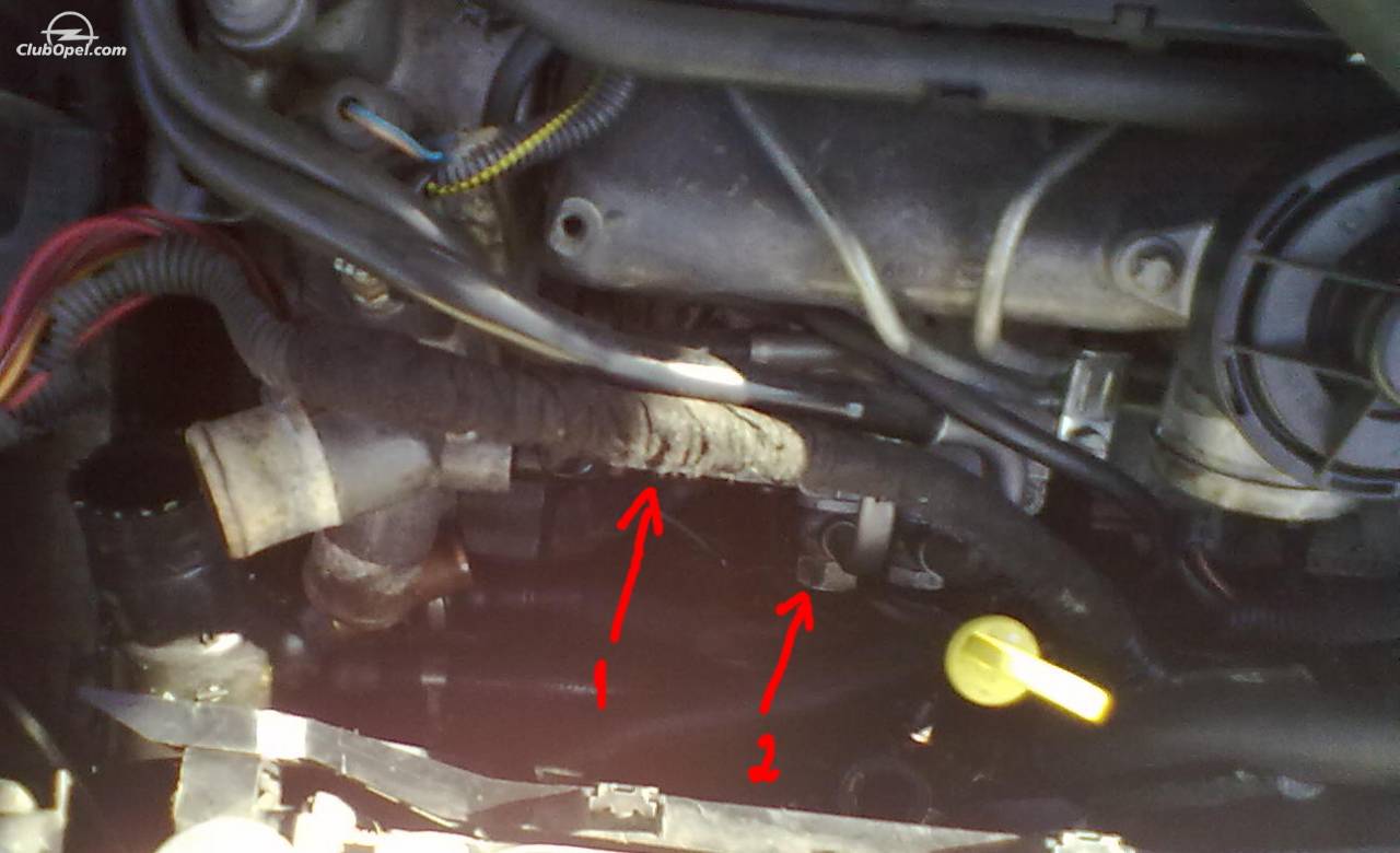

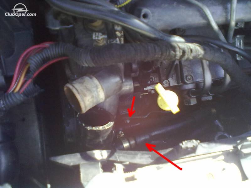

5. Indepartati furunul indicat mai jos. Al meu este imbinat deoarece s-a ros si am folosit o teava de cupru pentru a imbina bucatile bune.
Folositi tubulara torx de 10 pentru a desface surubul de fixare al suportului pentru joja.
6. In acest moment se poate da tija jojei in dreapta si aveti acces destul de bun la surubul de blocare. Tot acum cine vrea poate sã verifice si supapa de la surubul de retur de pe pompã. Eu nu am desfãcut, cred cã trebuie sã aveti pregãtite garnituri de cupru sã le schimbati. Sincer nu prea cred cã se poate bloca cu mizerie acea supapã cã în cazul acesta nu vreau sã îmi imaginez cum aratã pompa de injectie. Schimbati filtrul de motoinã la schimbul de ulei, folositi filtru de calitate si totul va fi ok.

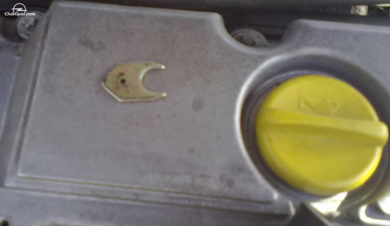

7. Cu torxul de 50 desfaceti surubul de blocare. Il identificati corect din prima pozã a tutorialului. Nu aveti spatiu prea mult, cam un sfert de rotatie, dar e suficient. Cu rãbdare se desface. Atentie la tablita distantier în formã de sãgeatã. Dupã ce slãbiti surubul acesta poate sã cadã. Dacã nu sunteti atentie o sã credeti cã nu era deloc si la montaj strângeti surubul fãrã distantier. Se blocheazã pompa si apoi o sa distrugeti pompa. Nu prea îmi dau seama de ce Bosch a folosit aceastã solutie si nu a folosit un inel distantier. Ciudat, dar asta e.

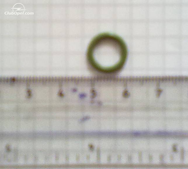

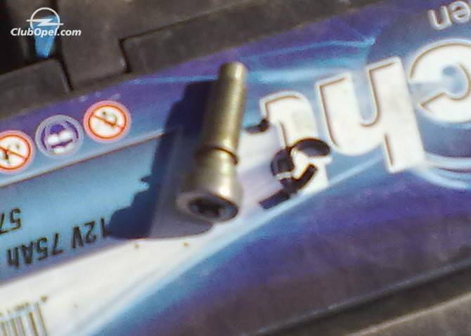

8. Dupã ce ati scos surubul o sã observati garnitura de pe el. Este un pic mai latã, nu stiu dacã se gãseste pe undeva la dimensiunea de acolo (lãtime, grosime, diametru). Aparent oring-ula acela aratã perfect. Când am încercat sã-l scot, pur si simplu s-a rupt în bucati. Era casat. Din acest motiv cred cã este foarte probabil sã aveti aceeasi problemã deoarece pare o îmbãtrânire inevitabilã care afecteazã toate pompele de acest fel.
9. Nu am gasit oring potrivit pentru inlocuire asa ca am folosit 2 oring-uri de ac. Unul mai mic care sta fixat si altul un pic mai larg care sa realizeze etanșarea. Fiind asezate unul langa altul si un pic presate, sunt ok. Nu e solutia ideala dar nu am avut de ales. Pun o poza mai jos cu oringul mai mare pe care l-am folosit ca sa va faceti o idee despre dimensiuni.
10. Am montat surubul la loc (atentie la distantier sa nu il uitati), am facut presiune in circuit cu pompita de amorsare si nu am mai observat nici un pic de motorina pe la surub.

Salut. La mine a fost aceeasi problema si cand am cautat oring nu am gasit decat intr-un kit de reparatie a pompei care ar fi costat de pe la 40-50 lei in sus. Am incercat cu unul putin mai mare dar nu a mers si pana la urma am pus pe filet niste teflon pentru instalatii sanitare. Si a mers perfect Smile

am rezovat-o anuland oringul si tabla in forma de sageata
am montat pe surub (asa cum se foloseste de cand sau inventat motoarele diesel)
3 SAIBE DE CUPRU care sa preia cele doua functii etansarea (gunoiul ordinar de oring
de cauciuc imbatranit care creeaza dezamorsarea pompei si distantierul de 3mm) am avut grija sa am cu 1mm
peste grosimea tablei in forma de sageata care are 2mm.
Acuma tablita o mai folsesc ca talisman ...
in poza se poate vedea cu cata forta am strans surubul poate poate se oprea picatura de motorina...
este clar ca exista doua rezolvari cu oring nou sau cu saibi de cupru.

Un update verificat personal. Oringul acesta buclucas se potriveste fara probleme de la filtrul de ulei. Deci pastrati ambele oringuri de la filtru de ulei. Cel mare il poate inlocui su succes pe cel de la capacul pompei de injectie iar cel mic de la surubul cu tablita triunghiulara.
Merge perfect!
